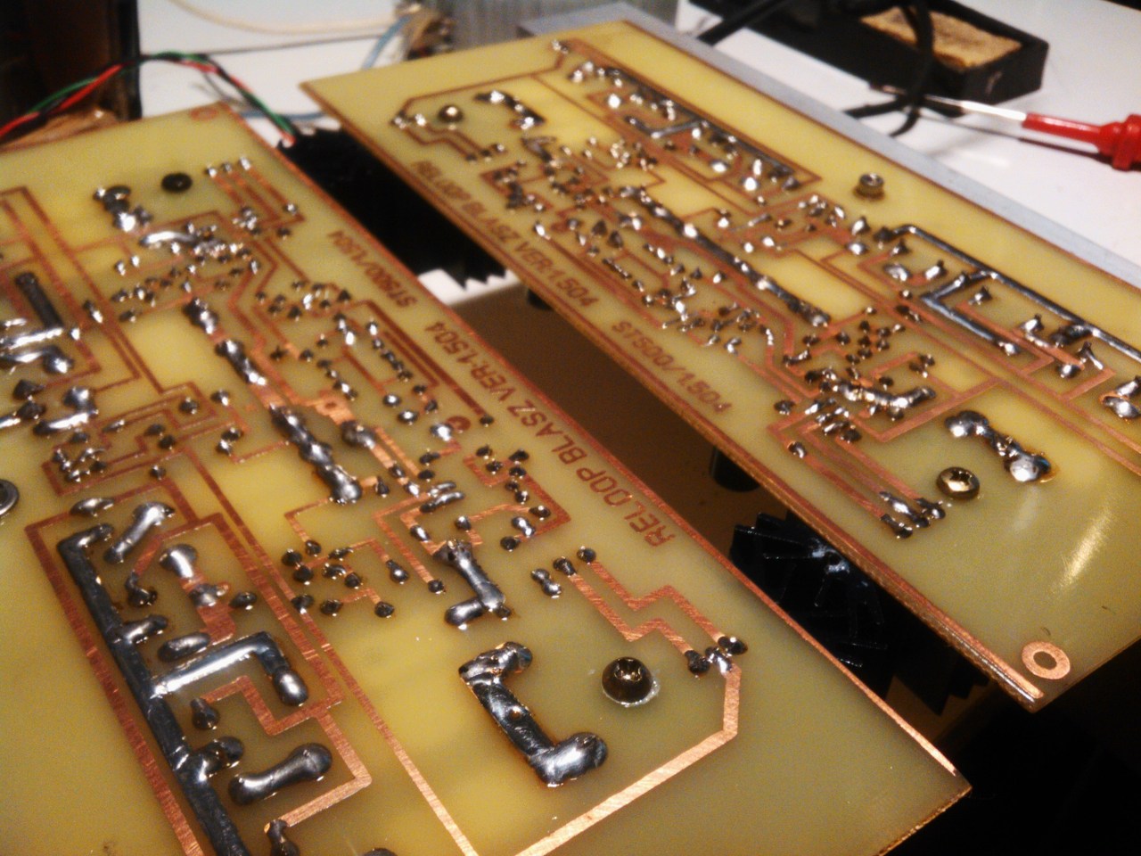

(#) blasz hozzászólása Nov 9, 2013 /
Sziasztok,az elkészült 500w St panelen kipróbáltam a fólia konzerválást,egyszerű hajlakkal és szerintem teljesen jó lett.
(#) szili83 válasza blasz hozzászólására (») Nov 9, 2013 /
Akkor jó illata lehet.
Én SK10-et használok, az tartósít, s beforrasztáskor nem kell folyatószer.

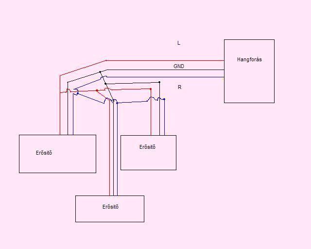

(#) kadargeri hozzászólása Nov 10, 2013 /
Hello mindenki. Segítséget szeretnék kérni aki ért hozzá kérlek segítsen hogy mit lehetne csinálni. Az alábbi képen van 1 hangforrás és 3 erősítő egymástól független. Nos egy erősítőn dolgozok (dobozolok) amibe 3 erősítő megy de zavarják egymást zugnak, egyesével semmi baj de ha 2 vagy 3 van egybekötve rögtön fellép néha nem is halk zúgás. Nos mit csináljak hogy jó vagy legalább jobb legyen. A válaszokat előre is köszönöm szépen.
(#) blasz válasza kadargeri hozzászólására (») Nov 10, 2013 /
Szia az alábbi kép kellene
Itt a megigért kép bocs a várásért.
A hozzászólás módosítva: Nov 10, 2013
(#) Phoenix82 válasza Phoenix82 hozzászólására (») Nov 10, 2013 /
Azóta valamennyire sikerült megoldanom a problémát.Direktben tökéletesen szól,viszont ha működik a hangszínt szabályzó akkor monoban szól és ha hozzáérek valamelyik hangszínt szabályzó fém gombhoz akkor búg,itt is valami testelési probléma lehet.Az alján a lemezt kellett megfelelően rögzíteni és kicsit megpucolni.Holnap szétszedem és megnézem az előlapot.
Ez igy nem sok a dobozról kellene kép amit csinálsz,egyébként annyira nem zavarhatják egymást ott elkötöttél valamit,földhurok,vagy hasonló
Már tettem fel pár képet már régebben de most átépítem. Bővebben: Link
Ha jól megnézed a kábelezésed akkor lehet végpanel nélkül is gerjedne olyan káosz van.
