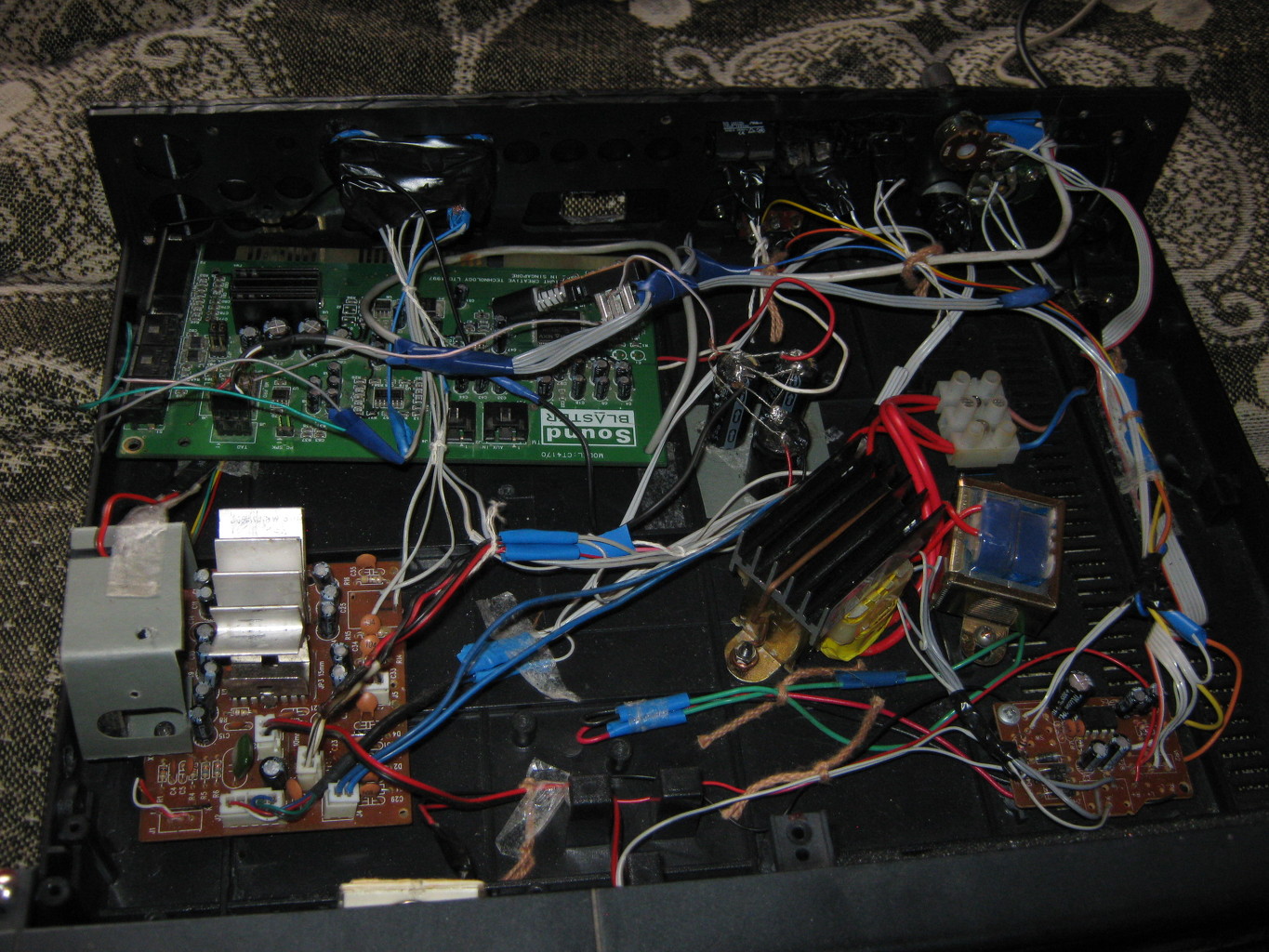

Hali! Ez egy szép kis föld hurok,no meg ne is beszéljünk a sok össze-vissza vezetékekről.
A gerjedések melegágya.
(#) kadargeri válasza blasz hozzászólására (») Nov 10, 2013 /
Biztos észrevetted de ez a kép már nem mai teljesen át van alakítva a kábelezés is át van csinálva minden szépen leszigetelve de még is zug elég erőteljesen szóval nem hiszem hogy az a baja mivel teljesen (uj)
(#) Beringer 600 válasza kadargeri hozzászólására (») Nov 10, 2013 /
Hali! Ez egy szép kis föld hurok.
A hozzászólás módosítva: Nov 10, 2013
(#) kadargeri válasza Beringer 600 hozzászólására (») Nov 10, 2013 /
És mit tudok vele csinálni. Van valami megoldás valami kapcsolás esetleg
(#) blasz válasza kadargeri hozzászólására (») Nov 10, 2013 /
Erre nincs rajz erre megfelelő séma van a helye kábelezéshez,és a bekötésekhez.Ha helyesen van minden bekötve és rendesen van kábelezve,nem zúghat
(#) lukacsp válasza kadargeri hozzászólására (») Nov 10, 2013 /
A táp vezetékezést is ábrázoló rajzot készíts légy szíves, annak alapján tudunk segíteni, hogy hol lehet földhurok, és mit kéne másképp. A mostani állapotról készíts fotót, az is segít.
(#) kadargeri válasza lukacsp hozzászólására (») Nov 10, 2013 /
Értem köszönöm a segítséget. Holnap délután küldöm a képeket. De csak délután mert iskolába is kell járnom.

Mind a 3 erősítő azonos tápról megyen? Tegyél fel képet a mostani verzióról. A jelkábeleket próbáld minél messzebb húzni a tápkábelektől, árnyékolt kábelt használtál vagy csak "2 drótot" a jelvezetéshez?

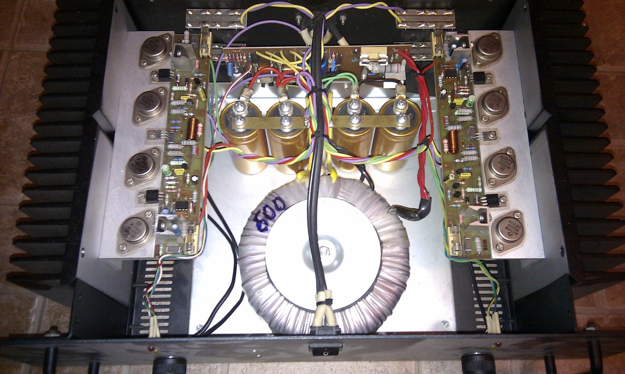

(#) kadargeri válasza Szabi1 hozzászólására (») Nov 11, 2013 1 /

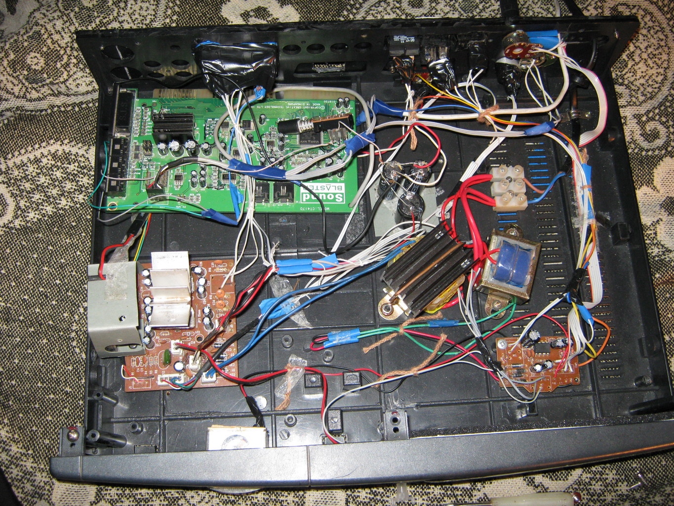

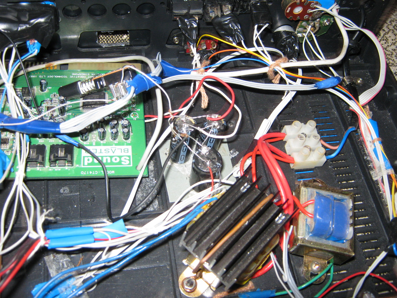

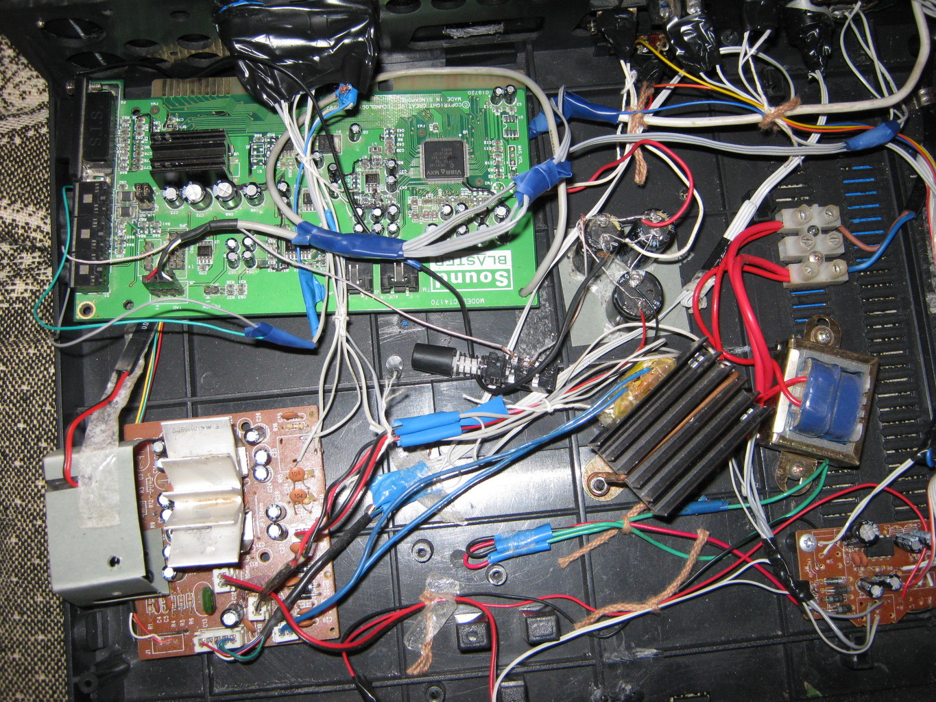

Hello. Két külön tápról mennek. Az egyik kicsi erősítőt egy kicsi táp a két nagyobbat egy nagyobb táp. Amúgy itt vannak az új képek és lehet holnap már érkezek megcsinálni egy 25w kis tápegysége még kerül bele.
(#) Szabi1 válasza kadargeri hozzászólására (») Nov 11, 2013 /
Azt kell hogy mondanom, hogy egy erősítőbe nincs mit keressen a szigetelő szallag.
A normális kábelezéshez sokat kell még tanulj...
A lényeg hogy próbálj minél jobban nem darabokból összeforrasztani a kábeleket (ha mégis muszáj forrasztani, akkor vegyél zsugorcsöveket amelyek hő hatására rásimulnak a vezetékre)
Másik dolog még szebben mutatna ha műanyag bilincsel összefogatnád a vezetékeket.
Ami nagyon fontos, AUDIÓJEL VEZETÉSÉRE ÁRNYÉKOLT JELKÁBELT HASZNÁLUNK, másképp egy csomó zavart vesz fel a környezetből (pl. a trafó "szórása", rádióhullámok, 230V os Vezetékek, stb mind zavart keltenek)Bővebben: Kép a jelkábelről
Ez azért szükséges mert a vezeték "köpenyén" GND-t kapcsolunk, és így jól védhetjük a jelet, hogy ne vegyen fel zavart.
Speciális esetben úgynevezett "BALANCED" jelvezetékezést alkalmaznak, mikor egy árnyékoláson belül van két vezeték az egyikre a jelet, a másikra egy fázisfordító alkalmazásával a jel ellentétét vezetik, így egy komparátor használatával minden féle zavar kiszűrhető.
Miért kell bele az az őskori hangkártya? : D
A hozzászólás módosítva: Nov 11, 2013
(#) Koncsar válasza kadargeri hozzászólására (») Nov 11, 2013 / 1

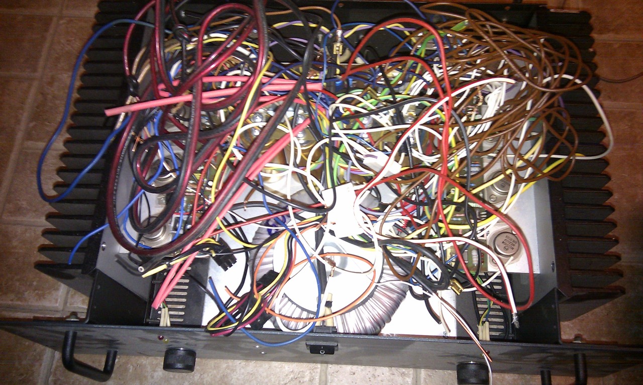

Szia Gergely! Ez most csak vicc, ugye? Ha nem, akkor csinálj rendet benne elöszőr, mert így nehéz lesz megtalálni a medvét a málnásban.

A Castone erősítőmben majd holnap fogok rendet csinálni.
(#) kadargeri hozzászólása Nov 11, 2013 /

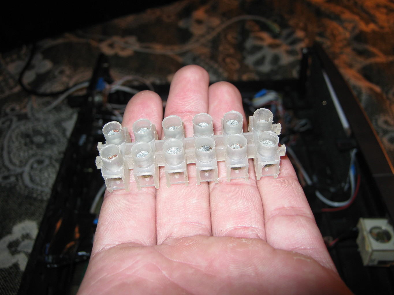

Ma egész délután azzal voltam elfoglalva és már nem pont így néz ki szétválasztottam a bemenő jelet az alábbi kis alkatrésszel megoldottam a bemeneti jel tökéletesítését és valóban 1-2 fokkal jobb kevésbé zug de holnap megpróbálom tökéletesíteni. Szabi1 az az őskori hangkártya egy 12-15 w erősítő most amúgy 1994 es kibocsájtású és akkor minél erősebb hangkártyák voltak a divatba úgyhogy az az egyik erősítő. Amúgy ha egy analóg mérőt rákötök az erősítő kivezetésére akkor az már VU-nak számít?
Itt a kép az alkatrészről
(#) kadargeri válasza Koncsar hozzászólására (») Nov 11, 2013 /
Ez téleng zűr-zavar de ha te tudod hogy mi hova megy benne akkor nincs baj
Tanácsolom, míg ez a kicsi erősítő nem megy addig ne nyúlj a Castone-hoz!
De miért nem fogadsz szót, és használsz sima jelkábelt? Sok probléma megoldódna hidd el, lehet még ilyen állapotban is működne, habár nem szép látvány...
Analóg mérőt inkább előerősítőre rakj, mert az erősítő szétvághatja/az erősítő megy tönkre, amúgy is kitudja mekkora belső ellenállású és összevissza módosítaná az eredő ellenállást a hangszóróval együtt (mivel minden frekvencián más az ellenállása).
Szerintem megfelelő kitudja milyen illesztéssel ráköthető az erősítő kimenetére is
Gergely gyorsan rendet csináltam, és megszünt a dörmögés.
