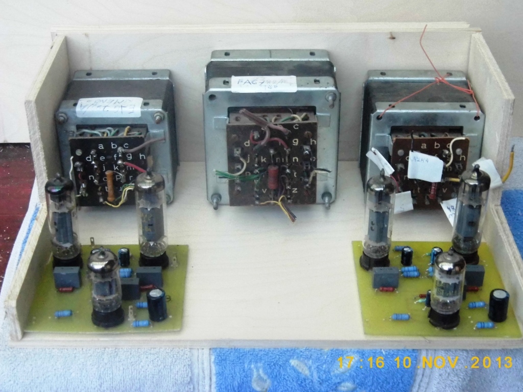

Szia mindenki..
lassan készül ,mert azt mondtátok hogy igényes munka a szép munka. Szeretném meg kérdezni hogy a betü beosztás hogy és miképpen van .. Köszönöm a segítséget. A hozzászólás módosítva: Nov 10, 2013
A téma képei közt találhatók nagyon jó félvezetős tápok (fojtó nélkül).
Szép lesz, de vagy a hangkimenőket vagy a tápfesztrafót forditsd el 90 fokkal, mert a tàpfesztrafo zavarni fogja a hangkimenőt. Ha a hangkimenő szek. oldalára rákötöd a multimétert s bekapcsolod a tápfesz. trafot akkor mérni is fogod.
