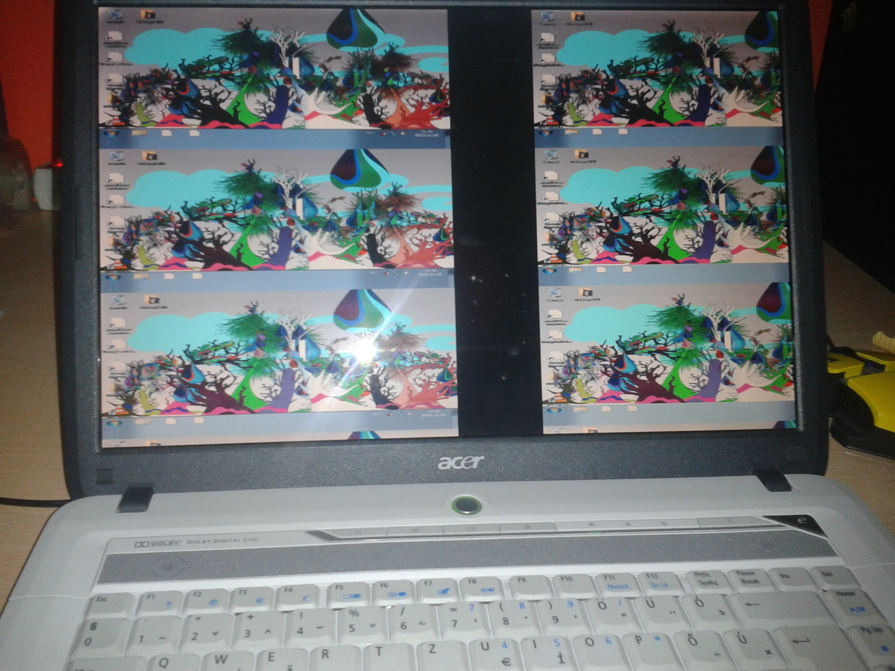

(#) mikrokapcsolo hozzászólása Nov 10, 2013 /
Sziasztok, kaptam egy laptopot, hogy próbáljam megjavítani, a képen látható történetet produkálja. Próbáltam 2 féle vga drivert is, de az egyiknek semmi hatása, a másiktól meg nem indult(rendszer visszaállítás megvolt), most tanácstalan vagyok, mit tegyek?
(#) mikrokapcsolo válasza mikrokapcsolo hozzászólására (») Nov 10, 2013 /
Most vettem észre, hogy lemaradt a kép. Itt van igy egyszerűbb
lesz.
(#) pittti válasza mikrokapcsolo hozzászólására (») Nov 11, 2013 /
Post-nál jó még a kép? Új, tiszta Op-rendszer telepítése megvolt?
Ha igen, akkor ez nem driver gond lesz.
Vagy a VGA bios sérült, vagy valami meghibásodott (legvalószínűbb a GPU)
(#) mikrokapcsolo válasza pittti hozzászólására (») Nov 11, 2013 /
Boottól kezdve ilyen a kép és elvileg újra lett rakva de majd megpróbálom ma délután egy ubuntu live al is.
(#) Gombszem hozzászólása Nov 11, 2013 /
Nem volt szétszedve esetleg? Esetleg tetőbe vezető a sokeres kábel egyik pontja nem érintkezik valamelyik végén, vagy talán sérült a kábel.
