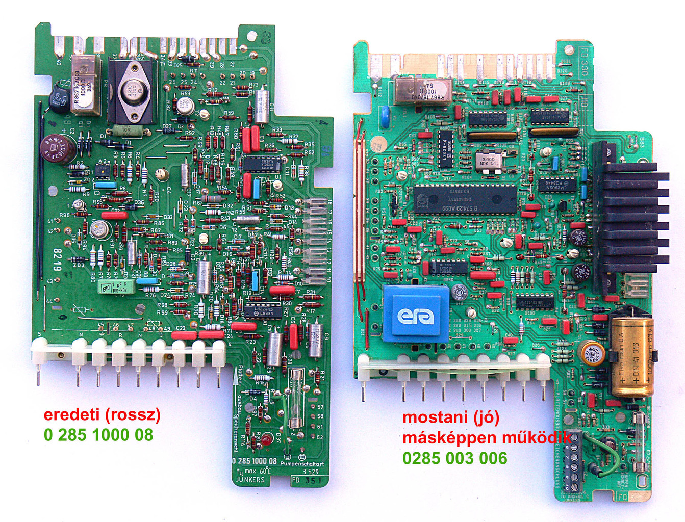

Szia! Talán a vezérlőpanelt nem kellene a neten keresztül javítani, ezt ne várd el senkitől és főleg ilyen berendezésnél. A "huszonéves" készülékek konstrukciós meghibásodásairól már egyre kevesebben fognak tudni és segíteni azt megoldani, így ebben magadra maradtál. A vezérlőpanelen előforduló elektronikai alkatrészek és azoknak az áramkörökben betöltött funkcióját csak hozzáértő elektroműszerész fogja tudni esetleg javítani akkor ha segítségére lesznek az IC tokozásán lévő feliratok. Az időzítésen alapuló vezérlésben fontos szerepet töltenek be a kapacitás értékek és azok gyártói minősége, mert az idő előrehaladtával csökkenhet az értékük, lerontva ezzel a működési feltételeket. A forrasztási hibákat, esetleges fólia szakadást a szokásos módon kellő türelemmel és gondossággal lehet felderíteni. Már csak egy türelmes vállalkozó szellemű embert kell találnod erre a feladatra, hogy visszakapj egy régebbi vezérlőt. Apropó, milyen termosztátot használsz?

(#) lezer.m válasza VIM hozzászólására (») Nov 12, 2013 /
Tisztelt VIM!
Eszem ágában nem volt a neten keresztül javítani, és ráadásul nem is értek a panel javításhoz, csupán tanácsot kértem egy jelenséggel kapcsolatban, éspedig, arra vonatkozóan, hogy a két panel miért nem csereszabatos, és persze nem szeretnék senki agyára menni, ellenkezőleg, minden okos észrevételt és hozzászólást hálásan megköszönök így a tiédet is, melynek minden szavával egyetértek. Egy bosszúságomat osztottam meg veled, veletek, mert amikor pl. a panelt cserélték a szakemberek, előttem problémáztak, hogy a sorkapocsnál melyik két ágat kell rövidre zárni, aztán úgy hagyták, nem kevés bizonytalanságot keltve bennem. Kérdésedre válaszolva: a termosztát: TR 21.
Elnézésedet kérem, talán félreértettél, nem várok el senkitől semmit, csupán egy szakemberek számára talán amatőr, elvi kérdést vetettem fel, amit már talán kicsit bánok is.

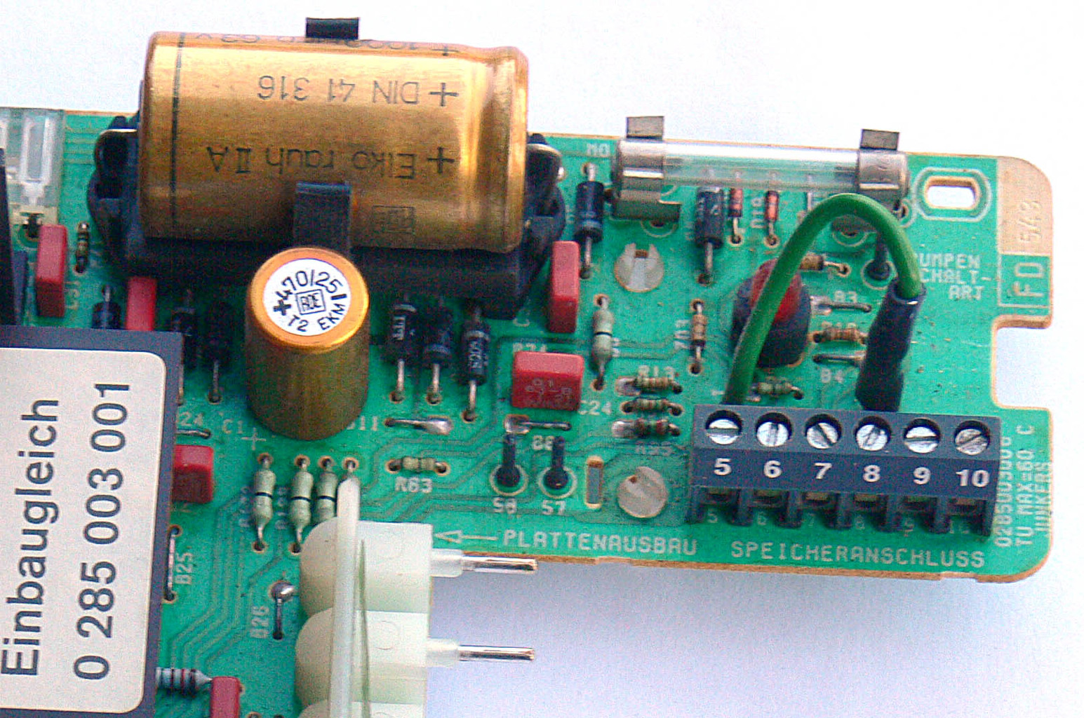

(#) VIM válasza lezer.m hozzászólására (») Nov 12, 2013 /
.....ha TR21 az jó. Az áthidalásra való tekintettel, az egy választható opció kapcsolási pont fogadására. Ha nincs ilyen akkor ott a rövid zár helye a helyén (8-9 között), szerintem. A szivattyú stekkere a II. ponton szabályozott üzemű a III. ponton állandóan "menne". Az újabb panel már interfészes és ahogy gondoltam a "gyerekbetegségeket" kinőve más elektronikai alkatrészekkel (jobb, megbízhatóbb) lettek helyettesítve. A kondenzátorok jó minőségűek és az elkók tantál kondenzátorok. Talán a C2, C4 az elavult típusú kondenzátor ami cserére adhatna okot .... A csereszabatosságról csak annyit, hogy a perifériák és azok ellenőrzése, összegzése előre kell, hogy mutasson (elektronikusan) és nem a mechanikusan, időegységre kalibrált mennyiségekre. A "szomorú" jövő ami feltételezhetően rád vár, hogy az alkatrészek egyszer kifogynak és másban kell majd gondolkodni. Ha ezt úgy 2000-ben meg tudtad volna lépni akkor talán még készítettek megbízható készülékeket ebből a márkából és még sokáig lehetne hozzá alkatrészt kapni.

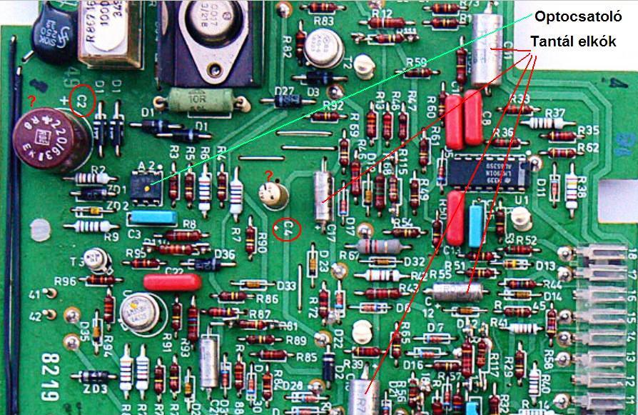

(#) Gombszem válasza lezer.m hozzászólására (») Nov 12, 2013 /
„... nem is értek a panel javításhoz ...”
Ezek szerint nem akarsz javítgatni, de ha akad egy ismerős, aki vállalkozik rá, akkor a következőket javaslom:
1. A panel csatlakozók a legprimitívebb megoldású "ónozott fólia" kivitelűek. Ezek eloxidálódnak, kontakt hibásak lesznek. Főleg ha a rá csúsztatott csatlakozó is hasonló kivitelű (csak az aranyozott felület ad megbízható átmenetet hosszú távon, főleg ha pára is van). Javítani nehézkes, átmenetileg az újra ónozás segít.
2. Láthatók olyan "tüske" csatlakozó csúcsok, amik feketére vannak oxidálódva. Ez is komoly gondot okozhat. Finom csiszolás, ónozás talán segít.
3. Az alkatrész lábak forrasztásai "elfáradnak", ha gyenge minőségű volt az ón, vagy hidegen forrasztották (főleg a kalapos tranzisztor, az elkó, jelfogó lábaknál). Mindet át kell forrasztani. Macerás, de sokszor célravezető.
4. A fóliákat át kell nagyítóval nézni, hajlamosak megszakadni. Főleg az alkatrész lábak forrasztási köre mellett.
5. A tantál elkók sokat bírnak, de egy mérés azért nem árt.

(#) lezer.m válasza Gombszem hozzászólására (») Nov 12, 2013 /
Tisztelt Gombszem!
Köszönöm a válaszodat, tanácsaidat. A tanácsolt feladatok egy részét természetesen el tudom végezni, hiszen sokat forrasztgatok, és amit empirikusan le lehet követni, azzal nincs is gondom, de már egy "tantál elko" bemérése jócskán meghaladja a képességeimet. ami a macerás feladatokat illeti, az nem lesz gond, türelmem végtelen. Jelzem az egyik régi panel egy villán okozta túláram alkalmával ment tönkre, tehát itt alkatrész és nem érintkezés hibára gyanakodnék. A másik panel meg csak úgy ismeretlen okból megadta magát. Talán ott is egy alkatrész mehetett tönkre. De hát mindegy is.
Köszönettel és üdvözlettel: lezer.m
.... akkor mégis csak: Tiszteletem Gabi bácsi! Még csak jövőre leszek félszáz. Szép képeket sikerült készítened, mert jól nagyíthatók. A villám sújtotta panel nagyon sok hibát rejthet de ha a félvezetőket sikerülne kimérni és behatárolni a sérült részegységet, talán lehetne vele kezdeni valamit. Ha a műveleti erősítők, komparátorok és az optocsatoló is sérült akkor bizony kuka.
„... A tanácsolt feladatok egy részét természetesen el tudom végezni ...”
Az jó.
Ha fel tudnál tenni a rossz panelről (a b kép) egy jobb felbontású képet (mind a két oldaláról), átnézem, hátha látok valamit rajta még.
(#) lezer.m hozzászólása Nov 12, 2013 /
Tisztelt VIM és Gombszem!
Mindkettőtöknek nagyon szépen köszönöm a segítőkész hozzáállást. Természetesen nagyobb felbontású kép készítése nem gond. Fotográfus vagyok Annyit még információként, hogy a rossz panelből kettő is van, kérdés melyik milyen állapotban. De! Ha a mostani új konstrukciójú panel tulajdonságaiban a régihez hasonlítana, már az is több lenne mint csoda. Ha nem kapcsolgatna ki-be, ne lobbanna be a gáz, hanem bekapcsolás után szépen felhúzna, (ez a modulálás? ne nevessetek ki a láng. A leírt tulajdonságok egyébként mindkét cirkóra jellemzőek, hiszen mindkettőben már az új panelek vannak, ezt megelőzően egyiknél sem voltak tapasztalhatók ilyen jelenségek. Ezért is bátorkodtam feltenni már a legelején azt a kérdést, hogy ez nem csak valami inkompatibilitási probléma, vagy netán csak valami nincs beállítva rajtuk? Utalok itt a sorkapocs két pontjának áthidalására. Persze, lehet, hogy mindez csak egy hozzá nem értő "kávéházi okoskodása" Mondok egy példát hátha információt adhat. A régi panel estén, ha a termosztát be volt állítva x hőfokra és a helyiségben ennyi volt, majd feltekertem a termosztátot, a cirkó bekapcsolt, szépen felhúzott a láng, és addig ment amíg az adott hőfokot el nem érte a helyiség. Most ilyen estben ha a termosztátot magasabb hőfokra állítom elkezd kerregni kattogni aztán majd esetlegesen elkezd idővel bekapcsolni. Néha hajlamos a beállított értéknél magasabb hőfokra fűteni. A gond csupán az, hogy mindkét cirkónál ez a helyzet az új panelek óta. Hát ebből adódott a buta okoskodásom. Mind ezek okán csak azért bátorkodtam feltenni ezeket a kérdéseimet, hátha valaki más is tapasztalt hasonlókat. Azt meg nagyon komolyan mondom, hogy nem szeretnék az idegeitekre menni, és az eddigi ötleteket, tanácsokat is örömmel vettem, megköszönve a türelmeteket is.
