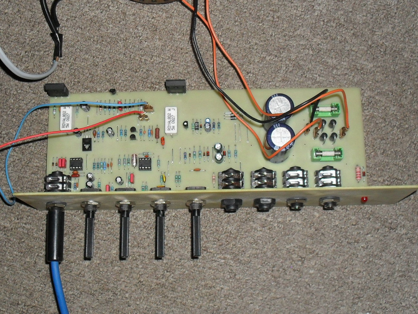

(#) lajos1969 hozzászólása Nov 13, 2013 / 2
Itt tartok a gitárerősítővel.

(#) eyess válasza lajos1969 hozzászólására (») Nov 13, 2013 /
Ez gyors volt ahhoz képest , hogy nem rég még a rajz se volt jó hozzá.Hát ügyes vagy.

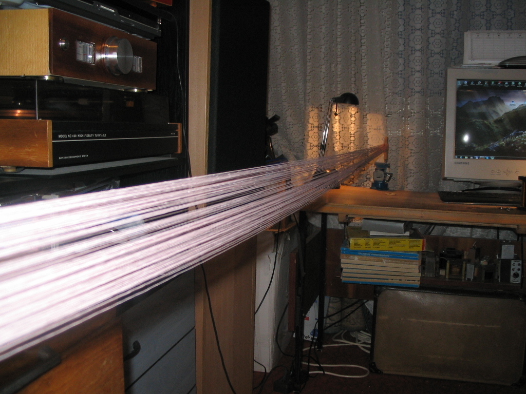

(#) Gery78 hozzászólása Nov 13, 2013 / 2
Megint elkészültem egy Litze-s kábellel, ezúttal hangfalkábelt készítettem az Interconnect mellé. A múltkor nem készítettem képeket a készítésről, de most igen, hogy lássátok, hogyan is készülnek a dolgok egy High-End műhelyben. Meg aki esetleg kedvet érez az utánépítéshez, lássa a technológiát.
4049-es kép:
Ezen a képen bemutatom, hogy kell egymás mellé fektetni 200 Litze huzalt összegubancolódás nélkül. Ott a messzi távolban látszódik a kis satum, amelybe egy szerszám nyele van befogva függőleges helyzetben, amire ki van feszítve a kábel másik vége. Az innenső végén egy tipliszál van befogva egy gyorsszorítóba, és szintén egy gyorsszorítóval az asztalhoz rögzítve. A két függőleges rúd közé lehet kifeszíteni a Litze huzalt. Nem kell hozzá nagy erő, annyi bőven elég, ahogy tekeredik le a spulniról.
4051-es kép
Ott ni messze. A kábel hosszának 3m-t lőttem be. Mondanom sem kell, hogy a komplett kábelhez 2400m Litze huzal kellett... A kilométerhiányom mindenesetre elfogyott a kábel elkészültével.
4052-es kép
A kábelt be kell tekerni a vízvezetékszerelők által használt Teflon szalaggal. Ez jót tesz a hangnak, a vastagabb Teflon szalag nem jó. Kipróbáltuk.
4058-as kép:
Sajnos a képen nem látszik, de erre a bebandázsolt kábelkötegre nagy menetemelkedéssel feltekertem egy nagyon vékony 0,12mm-es átmérőjű Manganin szálat, amelyet a kábel két végéhez kell majd forrasztani. A képen még látszódik az 5 spulni Teflon szalag amit ahhoz vettem, hogyha még egyszer kábelgyártásra vetemednék. És természetesen az elmaradhatatlan HE bögre is kell a képre.
4059-es kép:
6,4-es zsugorcsőbe behúzva és rázsugorítva a négy kábel. Mondanom sem kell, hogy alig fért bele, nehéz volt belegyömöszölni. Mindenesetre a szükséges keresztmetszet megvan. A forrasztás ismét rémálom volt, Skorbutot kaptam tőle. Na de nem panaszkodom egész gyorsan, röpke 2 óra leforgása alatt meg is forrasztottam mind az 1600 Litze véget.
4061, 4062-es kép:
Íme az elkészült kábel, még gondolkodom rajta, hogy behúzzam-e olyan kábelharisnyába mint az Interconnectet.
A hang ismét fenomenális volt, részletes, lágy, levegős, kellemes, hosszan hallgatható, természetes hangzás lett az eredmény. Nagyon jól illik a csöves technikához ez a kábel.
Mindenkinek jó utánépítést kívánok, gondoltam megosztom Veletek ezt a remek eredményt és az elkészítés receptjét.

(#) Gery78 válasza tomi52 hozzászólására (») Nov 14, 2013 /
Hát én két spulnival vettem, de csak erre az egy pár hangfalkábelre felhasználtam egy teljes spulnit. Egy kicsit merev lesz tőle, de végül is belefér. Nem könnyű kezelni, mert mindenképpen össze kell valahogy fogatni a szálakat, különben összepöndörödik, és keletkezik rajta néhány hurok, amitől megtörik. Volna valami ötleted, hogy mi lenne jó a zsugorcső helyett? Tudom nem ez a legjobb megoldás.

(#) Feki válasza Gery78 hozzászólására (») Nov 14, 2013 /
Szia! Esetleg megfelelő belső átmérővel rendelkező szilikoncső?
(#) nedudgi válasza Gery78 hozzászólására (») Nov 14, 2013 /
Kábelharisnya jó lehet?

(#) Buvarruha válasza Gery78 hozzászólására (») Nov 14, 2013 /
Vászon ragasztószalag, bár az is merev lesz.

(#) Gery78 hozzászólása Nov 14, 2013 /
Köszi srácok a tippeket, a szilikoncső valóban nagyon sérülékeny, nekem is van egy pár méter itthon. Nagyon könnyen elszakad. Áthúzom a szekrény mögött a hangfalkábelt és lenyúzza róla.
A kábelharisnya is jó, de az a gond, hogy a Litze nagyon hajlamos az összegubancolódásra. Nagyon könnyen összetekeredik, és lesz rajta sok kicsi hurok. Ezt nem fogja össze eléggé szerintem, bár még nem próbáltam így csupaszon. Ez akkor lenne jó, ha valahogy ki lehetne tekerni belőle ezt a feszültséget ami miatt összepöndörödik. Pedig ezzel a módszerrel ahogy egymás mellé tettem a szálakat így jónak kellene lenni, tehát nem lenne szabad csavaró feszültségnek maradnia benne, de mégis maradt. Kellene egy jó lefektetési módszer, hogy ne maradjon benne feszkó. Akkor könnyebben lehetne kezelni ezt az egészet.
Még eszembe jutott a Varniscső, meg a PVC cső, amit ki lehetne próbálni, de nem tudom milyen kemények, és hogy fogják össze ezt a sok szálat.
(#) (Felhasználó 46585) válasza Gery78 hozzászólására (») Nov 14, 2013 /
Én ezt a feszültséget nem értem. Ugyanúgy csináltam, mint te, két nagyobb szög között tekertem a drótot ide, oda, középen volt a spulni, amiről lefutott a drót. Arra kell csak vigyázni, hogy a spulniról ne akarjon lepöndörödni gyorsan a drót, mert akkor tényleg hurkot vet. Az sem olyan nagy baj, mert akkor elvágom a drótot, kikötöm a szöghöz és folytataom tovább. Miután a drót mindkét vége le van forrasztva, ez nem jelent problémát. Amikor feltekered két szög közé, akkor figyelni kell, hogy mondjuk két méter felett már lesz valamennyi belógása középen a drótnak. Én odatettem egy széket, ráfeküdt a drót a támlára. Egyébként, kicsit megfeszítve kell feltekerni a drótot, akkor nem lehet görcs benne. Mielőtt leszeded a szögekről, akkor 30cm-enként kösd át valami mipolánnal burkolt dróttal, hogy ne akarjon szétterülni, különben használhatatlan lesz. Mielőtt levágod a szögről, közvetlenül a tövében valami erősebb dróttal, szigeteletlennel tekerd körbe. Ezután levágod, feszesen tartod, hogy ne hurkolódjon össze és mehet az ónfürdőbe a pászma. Persze, ehhez forrasztható Mzz kell. Ha lecinezted, akkor fogd be a satuba ( ami eddig a szöget tartotta ), hogy megint feszes legyen a pászma. Jöhet ugyanígy a pászma másik vége. Ha nem akar bemenni a szilikon, vagy akármilyen csőbe, akkor meg kell a pászmát olajozni. Pl: transzformátorolaj, vagy amit én használtam: volt néhány nagyobbacska kondim, kilukasztottam és kiöntöttem belőlük az olajat. Ezzel bekentem a pászmát. Az egyik végére ráfrrasztottam egy hosszú, egy kvadrát körüli drótot, amit szintén beolajoztam. Ez a "behúzószalag" Ezt belehúztam a szilikoncsőbe, ami húzta maga után a pászmát. Ha a szilikoncső nagyon passzentos, akkor közben simogatni kell, de ezt úgyis fogod látni.
Azért annyira nem sérülékeny a szilikoncső. Persze, nem kell rátolni a szekrényt...
(#) Feki válasza (Felhasználó 46585) hozzászólására (») Nov 14, 2013 /
De legalább hajlékony ! No egye fene csak gondoltam egyet ,hogy hangfalkábelnél nem árt ha megfelelően hajlékony , főleg ha sok zománcozott huzalból készül . A sérülékenységre tényleg nem gondoltam.
Bár ha ötvözni lehetne a szilikon csövet a kábelharisnyával , akkor talán a harisnya megtudná védeni a szét szakadozástól , és még jó hajlékony is lehetne , talán.. (Soha nem próbáltam még kábelt csinálni , de külső szigetelés merevsége miatti megtörés sem lenne kellemes szerintem , ezért gondoltam a szilikon csőre. ) Vagy nagyon hajlékony gumicső , kb valami olyan mint a GKH kábeleken van.
