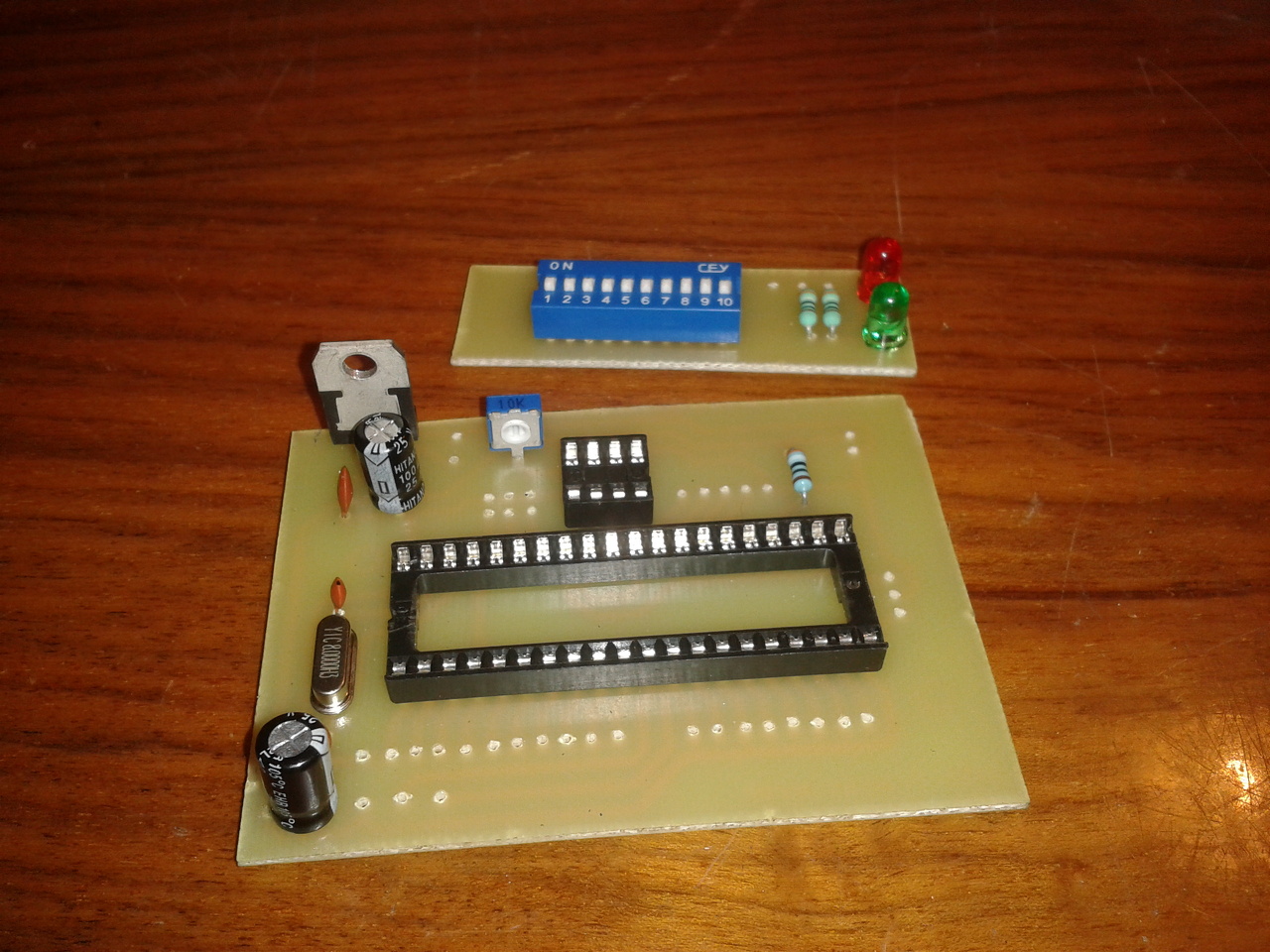

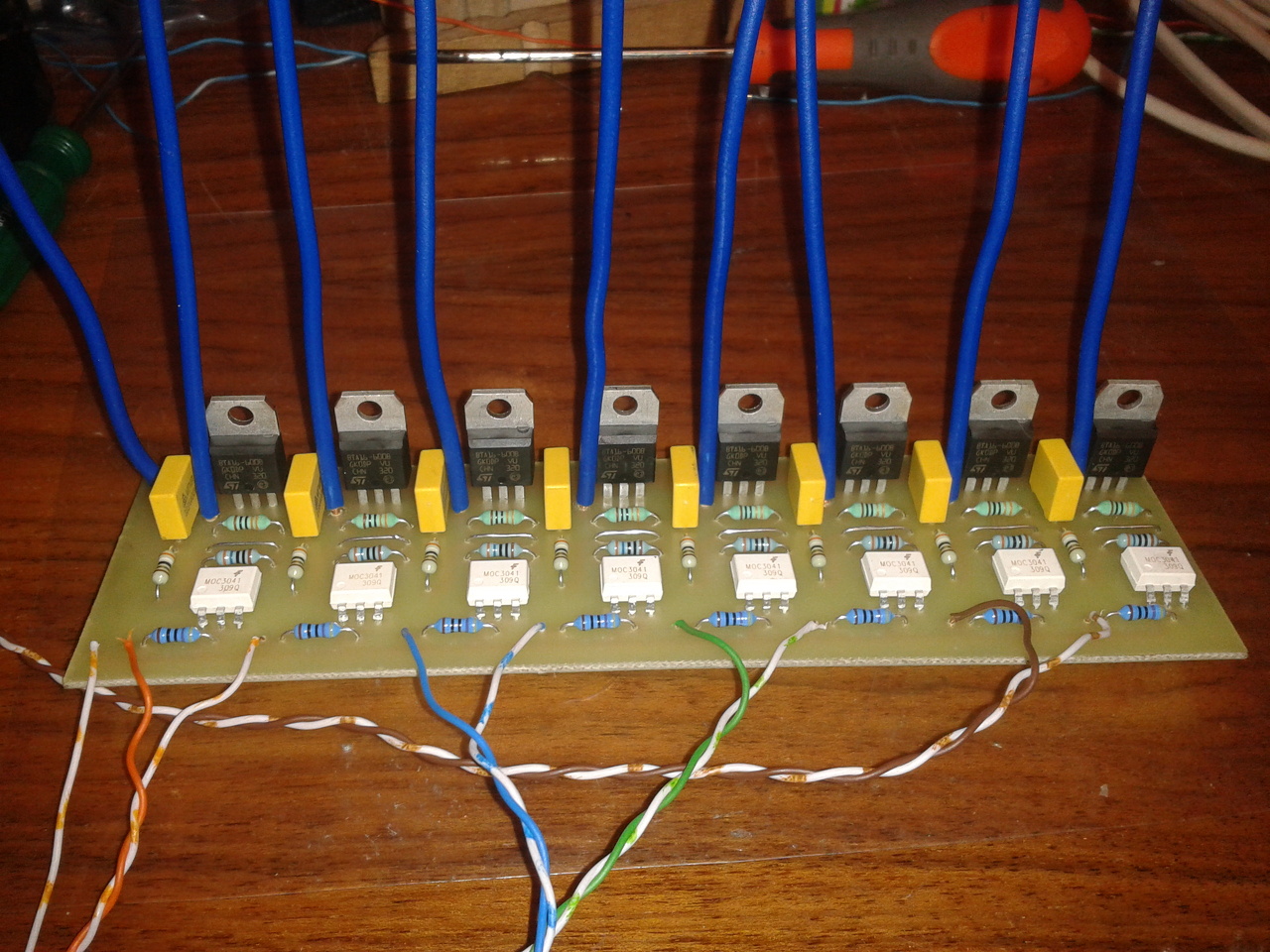

Sziasztok! Bemutatom az általam nemrég befejezett DMX switch packemet, melyet egy ismerősömnek készítettem, szerintem jó lett, de kíváncsi vagyok a ti véleményetekre is. Pozitív/negatív kritikát is szívesen várok. A működése leegyszerűsítve tulajdonképpen egy digitális nyolc csatornás villanykapcsoló. Ha az adott csatornán nagyobb mint 50% jelet kap, az adott csatorna triakja nullátmenetkor nyit, és mindaddig nyitva van, amíg a csatornán 50% fölötti jelet kap. A triakok BTA16-osak, az optók MOC3041-esek, a vezérlő pedig egy ATmega8515. Kapcsolási rajzot és nyákrajzot az eredeti oldal alapján terveztem át. Most beszéljenek a képek.
(#) TAKLACO válasza mikrokapcsolo hozzászólására (») Nov 11, 2013 /
A 4. kepen latom hogy a nulla vezetek es a veddofoldeles vezetek at van hurkolva idealis megoldas volna ha egy - egy pontbol volnanak csillagpontszeruen vezetve a jobb aram eloszlas erdekeben. A nyak lapokon nincsenek tervezeskor kijelolve a rogziitto furatok - utolag mar maceras kijelolni. A triakok is megerdemeltek volna egy huttobordat , ha az emlekezetem nem csal szigetelten kell rogziteni.

(#) mikrokapcsolo válasza TAKLACO hozzászólására (») Nov 11, 2013 /
Köszi, gondoltam a csillagpontos kivitelezésre, csak hely- és vezetéktakarékossági okokból elvetettem, illetve a vezérlőpanelon és a kapcsoló panelján vannak jelölések, csak nem oda sikerült a vezérlő rögzítése, ahova terveztem, ez egy sablon a vezérlő, többet gyártottam már belőle más célokra, és ott sima felületre oda fúrtam rögzítőfuratot ahova kellett, itt meg kézenfekvőbb volt így rögzíteni. A triakos panelen pedig azért nincs furat, mert azt a triakok tartják.
(#) Travolta válasza mikrokapcsolo hozzászólására (») Nov 11, 2013 /
Kívülről igényes, kár, hogy erre belülről már nem törekedtél.
A triakokat viszont el kell szigetelni a bordától, ugyan is hálózati feszültségen van!
Látom földelted is a bordát, ha nincsenek szigetelve a triakok, akkor hatalmas csatt lesz belőle!
(#) mikrokapcsolo válasza Travolta hozzászólására (») Nov 11, 2013 /
Nem kell szigetelni, mert direkt BTA-t vettem, aminek alapból szigetelt a hűtőlapja, de pont ezért földeltem, hátha valami miatt átütne a gyári szigetelés, amire igen kicsi az esély.
Értem! Így már világos.
(#) Bakman válasza mikrokapcsolo hozzászólására (») Nov 11, 2013 /
„gondoltam a csillagpontos kivitelezésre, csak hely- és vezetéktakarékossági okokból elvetettem”
Pedig úgy sokkal biztonságosabb. Ha a lánc elején megszakad a földelés, akkor a következő dugaljak nem kapnak védővezetőt. Javítsd ki gyorsan! A fázisvezetőnél is!
(#) mikrokapcsolo válasza Bakman hozzászólására (») Nov 11, 2013 /
Sajnos, már nem tudom, mert már elvitték, de mindent meghúztam kétszer, de ha találkozom vele legközelebb, ígérem kijavítom.
(#) simib válasza mikrokapcsolo hozzászólására (») Nov 12, 2013 /

Szerintem annyit tehetnél még meg legközelebb, hogy a jelkábelekhez csatlakozókat építesz be a nyákba, ez megkönnyíti az esetleges panelcseréket, javításokat, illetve szerintem még igényesebbé teszi a munkát. Nem utolsó sorban, talán a kábelek rendezésénél is segítségre lehet.

(#) Mengyán válasza mikrokapcsolo hozzászólására (») Nov 12, 2013 /
Ugye rosszul látom, hogy kék a fázis, és fekete a nulla!??? Szerintem nem lehet annyira spórolni a vezetékkel (gondolom a kékből volt a legtöbb), hogy életveszélyesen vezetékelj! Bele se merek gondolni, hogy mi lett volna, ha a zöld-sárgából van a legtöbb. Már bocs a kirohanásért, de egyszer rámartam egy kékre, amiben áramtalanítás után is fázis volt, hiszen szabályosan, a feketét szakította meg a kismegszakító.
A hozzászólás módosítva: Nov 12, 2013
(#) mikrokapcsolo válasza Mengyán hozzászólására (») Nov 12, 2013 /
Ez nézőpont kérdése. Attól függ, hogy ugye a villásdugót hogy dugod be, de a kék az bizony a Nulla vezető, azokat kapcsolják a triakok, a Fázisvezetők pedig direktre vannak kötve feketével.
