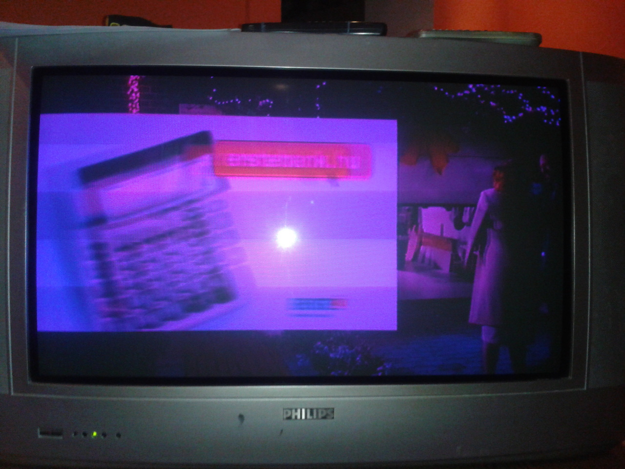

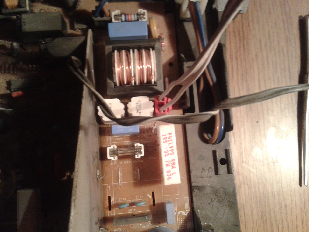

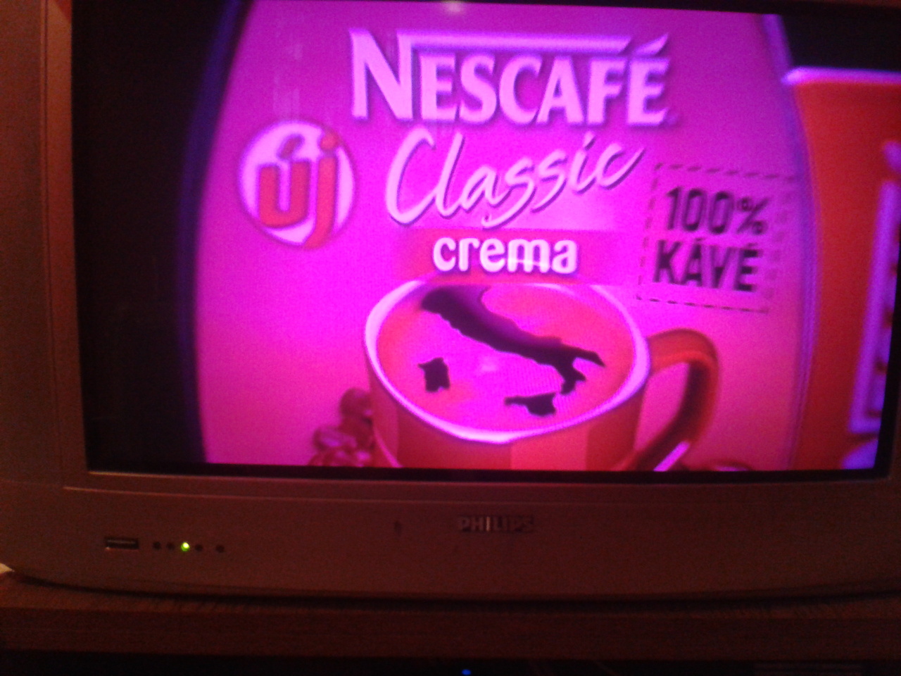

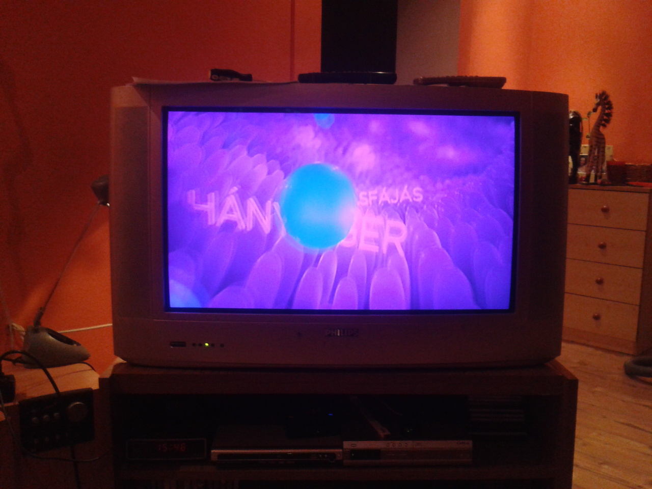

(#) lacik2 hozzászólása Nov 14, 2013 /
Van egy PHILIPS 32PW8504/12 tévém,bekapcsolás után erősen piros és erősen kék a képe.
Én PTC problémára gondolok,2db van benne,szétszedtem a PTC-t,de nem láttam semmi problémát benne,lehet hogy a hozzátartozó kondik mentek tönkre? (mi tud tönkremenni a PTC-be?)
Ami még feltűnt hogy bekapcsolás után a szokásosnál később jelenik meg a kép.
(#) eyess válasza lacik2 hozzászólására (») Nov 14, 2013 /
Ez nem pic hiba .Itt erőteljesen hiányzik a zöld szín.
A videó végfokon minden színvezérlés meg van ?
(#) blasz válasza farkasarpad hozzászólására (») Nov 14, 2013 / 1
Szia nekem is volt hasonló gondom,vagyis ugyan ez,és egy 5v relé volt a bűnös,behúzott,de nem érintkezett,tettem be másikat azóta megy.
(#) stevepapa válasza lacik2 hozzászólására (») Nov 14, 2013 /
Mindenek előtt a képcsövet vizslatnám !! valószínű zárlatos. Tönkreteszi a zöld meghajtó ic-t. Tipikus probléma ezeknél a csöveknél.

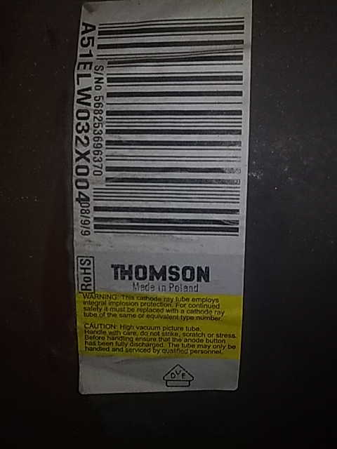

(#) sapierik hozzászólása Nov 15, 2013 /
Orion T2180STX-SL tv képcsöve a bekapcsoláskor szikrázik a képeken bejelölt részen, a készenléti lámpa világít de nem kapcsol be, aztán 3-4 másodperc után egy kattanás, abbamarad a szikrázás. Megtudná mondani valaki, hogy tönkrement e a képcső vagy máshol van a hiba ?
Egy síkképcsőről van szó, a tipusa ott van a fotón.
Előre is kösz!
(#) kadarist válasza sapierik hozzászólására (») Nov 15, 2013 /
Levegős a képcső. Cserére szorul.
(#) sapierik válasza kadarist hozzászólására (») Nov 15, 2013 /
Kösz a gyors választ. Amúgy mi okozhatta, tul nagy feszültséget kapott vagy mi?
A hozzászólás módosítva: Nov 15, 2013
(#) zolika60 válasza sapierik hozzászólására (») Nov 15, 2013 /
Valahol léket kapott.
(#) sapierik válasza zolika60 hozzászólására (») Nov 15, 2013 /
Csak ugyan ilyen képcső jó vagy valami más is?
Ilyen méretű, ilyen foglalattal rendelkező és ugyanilyen tekercsekkel felruházott típus kell.
