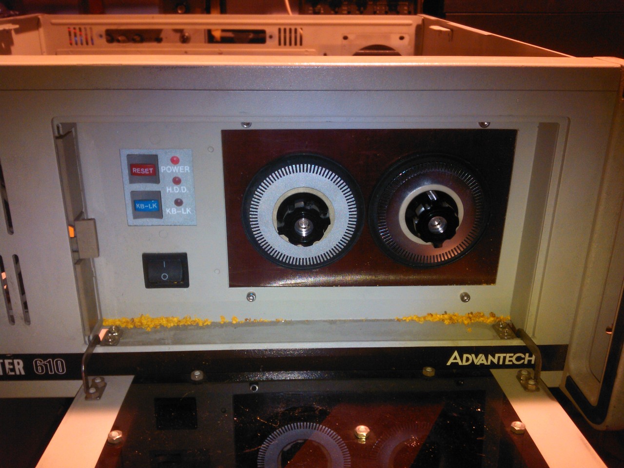

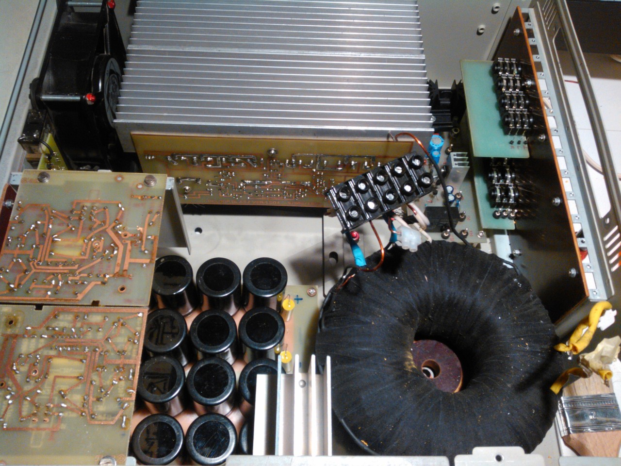

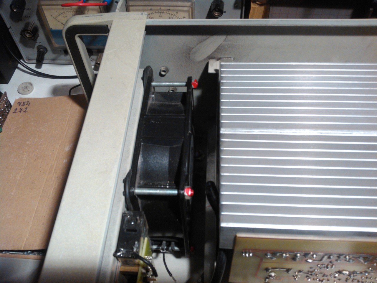

Köszönöm mindenkinek a segítséget. Végre egyelőre be fejeztem az erősítőmet új tápot kapott és már ha minden igaz jó lesz, már semmi zúgás és "kristálytiszta" a hangminősége és a hangerejével sincsenek kifogásaim ahhoz képest hogy ÉN csináltam.
