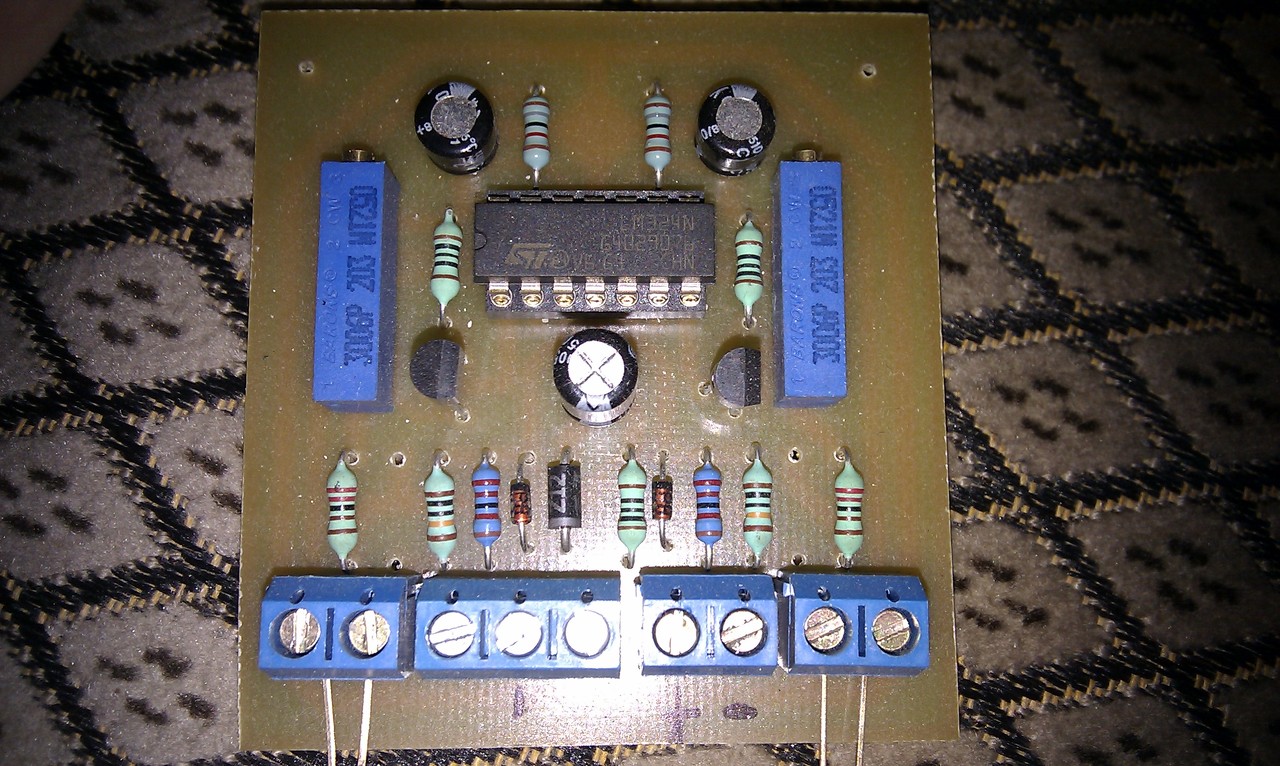

(#) Koncsar válasza kadargeri hozzászólására (») Nov 11, 2013 / 1
Geri parancsolj egy általam is megépített analóg kivezérlés kapcsolás. A RAR- ban benne van minden amire szükséged lehet. Így néz ki megépítve. Van ennek a témának topikja. Üdv.
