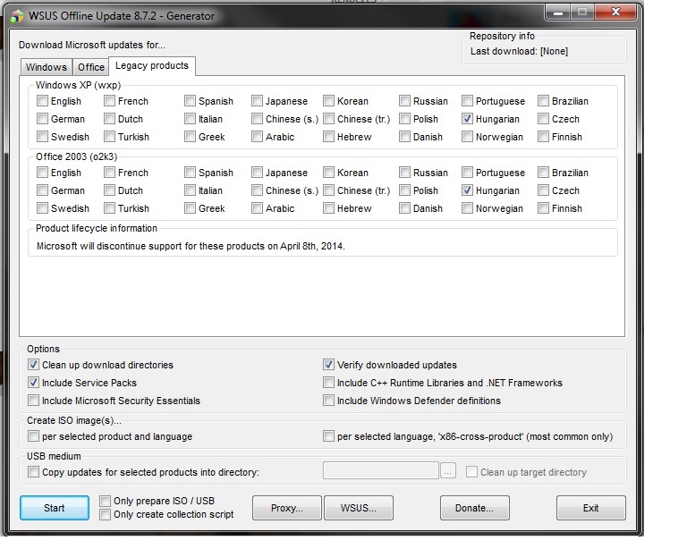

(#) Gabó válasza belfi2 hozzászólására (») Nov 17, 2013 /
Ez a WSUS ofline hogy működik? Eredeti xp-m van, ahhoz nem szeretnék ilyen kókány telepítőket leszedni.
(#) eSDi válasza Gabó hozzászólására (») Nov 17, 2013 /
Minden frissítés letölthető telepítőcsomagban az MS-től. A progi egyszerűen letölti a frissítéseket a Windows Update szerverről. Offine WSUS progi.
A hozzászólás módosítva: Nov 17, 2013
(#) Gabó válasza eSDi hozzászólására (») Nov 17, 2013 / 1
Felül kipipáltam az xpnél meg az officenál (2003at használok) a magyart, alul hagytam mindent. Ha rányomok a startra akkor valami ablakot dob fel, utána commanderes ablakba elindl valami letöltés. Jó így?
(#) fecameca válasza Gabó hozzászólására (») Nov 17, 2013 /
Ennek nem kell semmi setup, csak az Update generatort kell benne elindítani?

(#) belfi2 válasza Leraz hozzászólására (») Nov 18, 2013 /
Mostanában sokan panaszkodnak, hogy a gépük belassul illetve lefagy. Azt tapasztaltam hogy minden esetben a frissítési szolgáltatás okozza a gondot . A frissítésekért felelő SWCHOST kitapossa a lelkét a procinak, de nem frissít semmit Lehet ez egy elszigetelt jelenség, de lehet kiszolgáló hiba is. A WSUSoffline progival viszont remekül lehet feltelepíteni a frissítéseket, de én már integrált telepítőt használok amiben eleve benne van .Egyet még csinálok majd jövőre és az XP korszak ezzel le is zárul .
A WSUS nál viszont azt tapasztalom hogy van egy kb 80Mb fájl aminek 23% ánál a letöltés megáll majd 96% ismét és egy jó félóra mulva rendesen letöltődik minden. De lehet hogy a szolgáltatómmal van a baj , ezt nem tudom .

(#) fecameca válasza belfi2 hozzászólására (») Nov 18, 2013 /
Valami baj van nálam a WSUS-sal:
„Warning: Integrity database ..\client\md\hashes-win-glb.txt not found- Info: Determined static update urls for win glb”
Ez mi? Hogyan lehet orvosolni?
(#) _vl_ válasza belfi2 hozzászólására (») Nov 18, 2013 /
Fel kell rakni a frissítőprogram patch-ét kézzel, addig ugyanis semmit nem fog csinálni. Utána már - igaz, rettentő lassan, de - hajlandó megcsinálni.

(#) belfi2 válasza fecameca hozzászólására (») Nov 18, 2013 /
A Wsus offline egy külön program . ha lejöttek a frissítések a kiválasztott mappából ,a "UpdateInstaller"-t elindítva a telepítő pont úgy fogja telepíteni mint ha azt a Updateről tennéd.
Ha jól emlékszem akkor a c:\Windows\SoftwareDistribution
Egyébként maga a Wsus nem igényel telepítést.
Itt mindent megtudsz
Remélem erre gondoltál.
