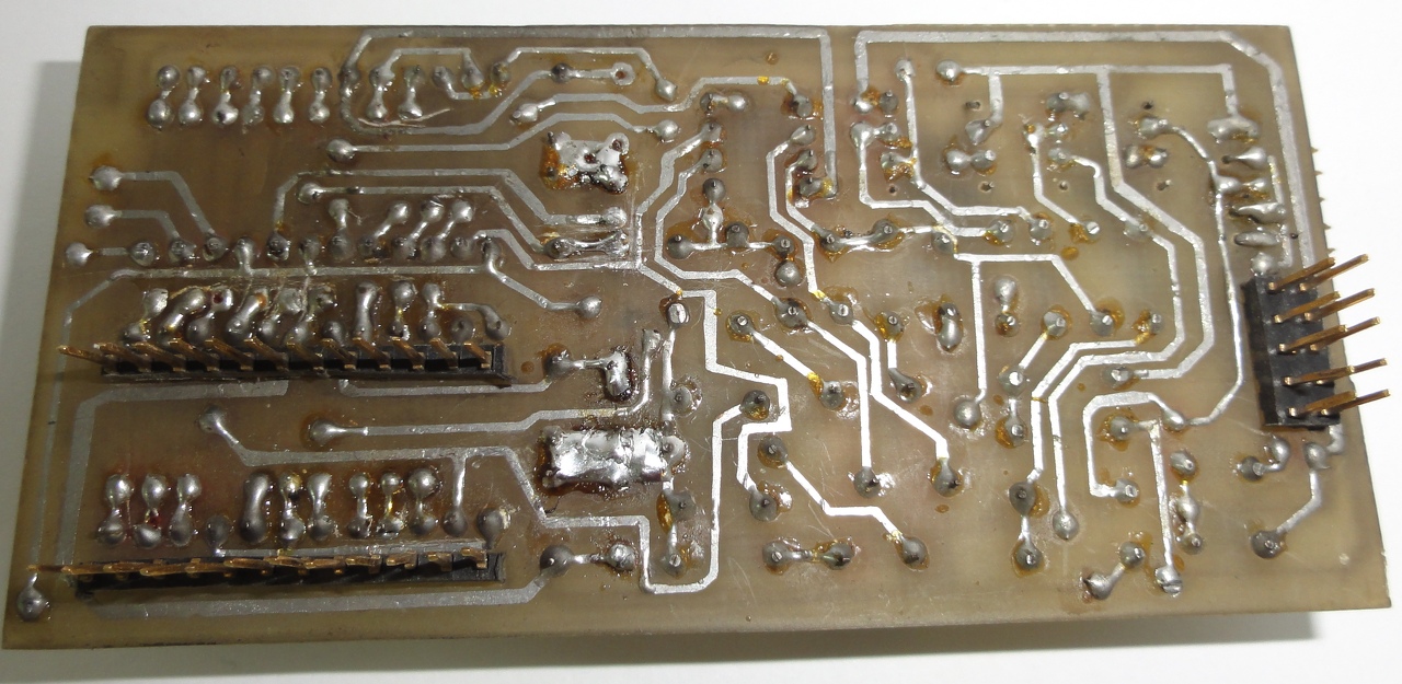

Írtam az előző hsz-emhez is. A táp(ok) bemenetét mindenképp keresd meg, anélkül nincs mit mérni, keresni...
Nagyfelbontású teljes panelfotó - mindkét oldalról - javítja tanácsaim minőségét. (A részletfotók jó felbontásúak)

(#) attti válasza Sebi hozzászólására (») Feb 7, 2014 /
Ne haragudj, nem olvastam elég figyelmesen, pedig háromszor elolvastam. Holnap megpróbálom a fő alaplapon megmérni, hogy hol megy be a táp ez a kicsi nyák fele. Hogy tud egy ilyen kicsi rész kiakasztani egy 7812-es feszültség szabályzót, úgyhogy -0.68V-ot ad ki? Esetleg a tápegységben is vannak hibák, hogy ilyen dolgokat csinál?

A panel kivett állapotában megtalálod honnan kapja a tápot a csatlakozón. A műveleti erősítők miatt valószínűleg +12V és -12V lesz mérhető. A műszer negatívját tedd a 7812 fém részére, az biztosan a negatív (test, GND). Így biztos megtalálod a másik pontokat, majd ohmmérővel kifütyülteted a GND-t is. Ez a legnagyobb felületű fólia szokott lenni egy gondosan tervezett panelen.

Szia! Holnap megkeresem a tápokat a leírásod szerint, de ez sajnos a tervezés egy nagyon gyenge példája még a komunizmusban készült itt Romániában és nagyon sok hiba volt rajta eddig is. Küldök pár képet az egész nyákról egyben. Ha megvannak a táplábak akkor mit tanácsolsz, mivel folytassam?

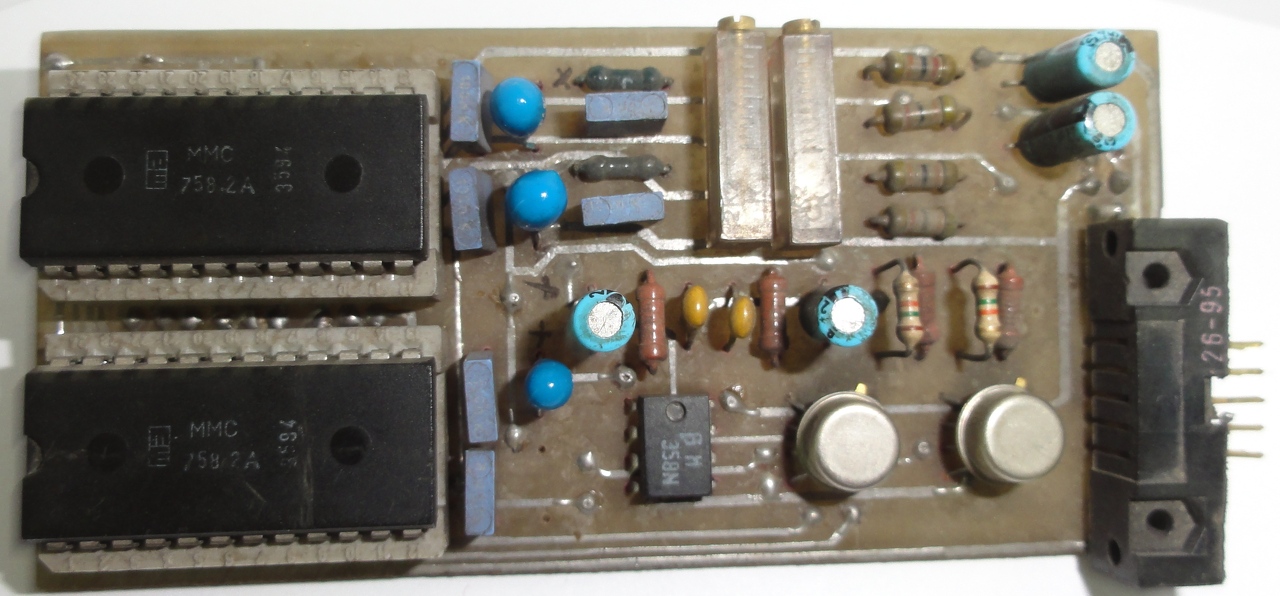

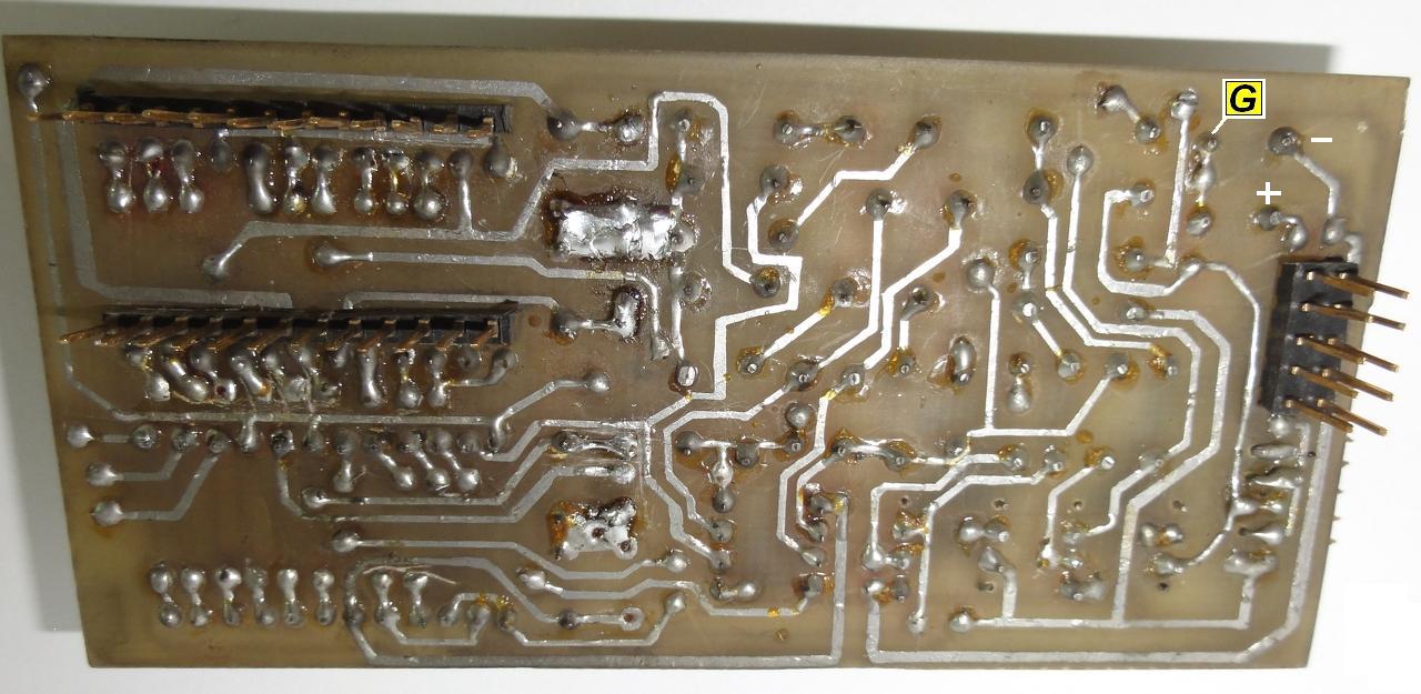

(#) Sebi válasza attti hozzászólására (») Feb 7, 2014 /
Tükrözve van a kép, így néztem össze. Úgy látom a két kék elkó a kettős tápon van, de fütyüld ki a 358 4-es láb a mínusz, 8-as a plusz.
(#) attti válasza Sebi hozzászólására (») Feb 8, 2014 /
Szia! Szia igazad van. A műszer ott sípol ahol mondod. Akkor megvannak a betáp lábak is a csatin, a kicsi tűsoron. Hogyan tovább, mit javasolsz? Esetleg még valamilyen fényképet küldjek-e?

(#) Sebi válasza attti hozzászólására (») Feb 8, 2014 /
Vedd ki a foglalatból a két nagy IC-t, mindent enélkül nézzünk. Először is: ha zárlat van, akkor fütyül a GND felé a táp szál. Ezt nézd meg, mekkora is a "zárlat": Ha egyet "nyekken", majd elhallgat a műszer, akkor nem nulla ohmos, leolvasható mekkora. A nagy IC-ket egyenként visszatéve változik-e nagy mértékben? Ez lényeges, mert nem tudjuk, hogy mit mutatna, ha jó, de ha nem nulla, akkor lehet, hogy a tápegységben kell keresni a hibát.
Ha egyik ic sincs bent akkor folyamatosan végtelen 1, ha pedig az egyik, de csak ez van bent akkor sípolás, 700r aztán végtelen 1, ha mindkettő bent van akkor ritkább ez a jelenség.

Persze, nyűgös ez így. A léptetőmotoroknak többfázisú négyszögjel kell. Ez a panel a rajta lévő alkatrészekből ítélve nem hajtja közvetlenül a motorokat, azoknak teljesítmény is kell, amit vagy spec IC, vagy 6-8db tranzisztorpár szolgáltathat (máshol, a motorok közelében. Amúgy nem is értem minek ide léptetőmotor... talán megtartja a műszer a max értéket...
A meghajtó áramkörön van egy trafócska + pár tranzisztor. A mutatók pedig csak mérés közben mennek fel majd egy kicsit maradnak az értéken aztán lejönnek 0-ba. Muszáj pontosnak lennie mivel beosztásos skála van amin pontosan kell az értéket visszaadja.
Akkor nem hinném, hogy léptetőmotor.Azoknak 4..6..8 kivezetése van, egyszerű módon nem bírható forgásra. Ennek az egésznek analóg kinézete van.
A formájuk is érdekes kicsi kerek hosszú motorok, egy érdekes lendkerékhez hasonló "súlyhoz" kötve, amihez kötődnek további drótok.
