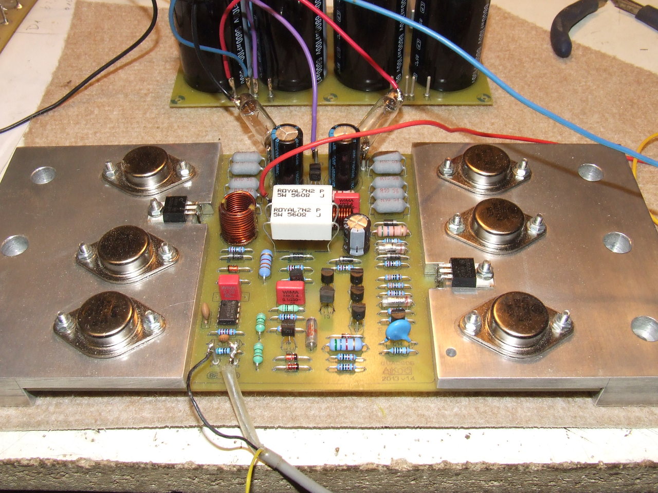

Lassan elkészül ez a végfokom is. A QUAD606 helyett a QUAD909-et csinálom meg Alkotós panelra. Azért döntöttem a 909 mellett, mer a C2/R5/C3 cseréje által már az új erősítő készül el. Az 560 ohm 4W-os ellenállásokat nem tudtam még beszerezni. A tápegység 2 db APT100 toroid trafóból fog elkészülni. Ezek ugye 2X42V-ot ad le, ami sorba kapcsolva épp megfelelő.
Használj 5W-os ellenállásokat, mert az elég gyakori fajta.
Nem néztem most utána tételesen, de úgy rémlik, a 606-707-909 változat teljesen azonos kapcsolású, csak a környezetben és a mechanikai felépítésben van némi eltérés.
Nálam is 5W-os kerámia van. A hozzászólás módosítva: Aug 24, 2013
Nekem az 5 W-os kerámia ellenállás túl széles. Nem férnek el egymás mellett. Egy régi rajzon láttam a 4 W-os jelölést ebben a pozícióban. Ez az ellenállás keskenyebb az 5 W-nál. Én a két Quad kapcsolás között azt a 3 alkatrész eltérést találtam, amit fentebb írtam.
Eleve kiemelve terveztem már ezeket, a várható hőmérsékletük miatt. Ha az Én tervemet használod, abban el fog férni, írom is valahol, hogy célszerű "tömbösíteni" a kettőt.
Úgy érted, hogy emeljem az ellenállásokat a tekercs fölé? Vagy a két ellenállást egymás fölé tegyem? Ha hazamegyek csinálok egy fotót a félkész panelról. csak a két 560 ohm és a J503 hiányzik bele. Ez utóbbit elvileg valamikor hozzák nekem Orosházáról, abból a boltból, amit fent ajánlottál.
Köszi a segítséget! Én két dimenzióban gondolkodtam először... A tekercseken mi az a ragasztócsík? Mivel szokás rögzíteni a tekercseket? Nagyon tetszetősek az alu tömbök, komoly munka!

A hozzáértők véleménye szerint, a tápegység részét ki lehet váltani középleágazásos transzformátorral? Ennek a kapcsolásnak az egyik elődje az 520-as modell, még igy volt tervezve. Meglévő transzformátorommal ez a megoldás jöhetne szóba.
A lényeg a két csatorna GND-jének hurkolódásmentes megoldása. A linkeden ezt két teljesen független táppal érik el.
Ha van középleágazásos trafód, akkor mindegy, hogy csatornánként 2x43V vagy 1x86V a szekunder, mert ha a középleágazást nem kötöd be, máris ott az 1x86V.
Köszönöm, viszont csak egy szekunderem van középleágazással, és ez a lebegő föld nem tudom mit okoz, ha a két végfok lesz párhuzamosan rákötve.
Szia! A szimmetrikus klippelés miatt el van kissé húzva a táp a pozitív oldal javára. A Quad520 esetében a T9 vágja a negatív periódus csúcsait.
Ezt a hibát simán elnéztük a Quad405-nek, úgyhogy nem kell vele túlságosan foglalkozni. Lebegő földpontos erősítőt építettem már sztereó változatban, közös transzformátor szekunderrel, tökéletesen működik. Gondolj bele, a puffer töltőáram folyási szögét leszámítva - ami a ciklus 1/6-1/10 része - úgyis a kondenzátorokból nyeri az erősítő a táplálást.
Az két fránya kis tranzisztor zavart meg, nem igazán értem a működését a lebegő földdel.
Ezek szerint, belevághatok, esélyes a jó működés.

Nyugodtan belevághatsz. A hagyományos szimmetrikus táppal is működnie kell a kapcsolásnak, és a két tranzisztor segítségével is megoszthatod a teljes tápfeszültséget a két pufferkondenzátor között. Mi sem egyszerűbb mint kipróbálni mindkettőt.
A tranzisztoros feszültségosztót esetedben csak egy példányban kell elkészíteni.
Nekem már ez is bőségesen meghozta az építési kedvemet! Abban biztos lehetsz, hogyha lesz kedvem és időm, akkor Ezt el fogom kezdeni építeni, mert ilyenem még nem volt, a kíváncsiság pedig hajt előre.
Azzal a sok átkötéssel lehet-e még kezdeni valamit? Ha valami megoldás eszembe jut rá, akkor szólok mindenképp!
Ne idegenkedj az átkötésektől. Remek alkatrész, olcsó és rendkívül nehéz kárt tenni benne. Az egy alapvető tévedés, mikor valaki azt gondolja, az átkötés nélküli panelterv az jobb, mint amiben van. Gyakorlatilag az átkötés használata, átmenet a többoldalas panelekhez. Szerintem ezt úgy kell felfogni, hogy az átkötés az előre megtervezett huzalozás, aminek a csatlakozási pontjai, a hossza, és a panelon való elhelyezkedése a tervező által előre ki van találva.
Nem tudom felfigyeltél-e rá, hogy a hűtésre igyekeztem olyan megoldást találni (most pl. a TO3-ra gondolok), ami egészen egyszerű módszerekkel, házilag is kivitelezhető. Persze ehhez is kell vastag lemez, ehhez is kell lyukakat fúrni, itt is kell szigetelni és csavarozni, de éppen ettől lesz a feladat még szebb (az sem cáfolja mindezt, hogy nekem éppen sikerült Cirokl jóvoltából egyedi tönkökhöz jutni). Végül egy lényeges körülményt még szeretnék felismételni. Ez az erősítő brutálisan drága. A sok végtranyó, a nagyméretű panel, a nehezen beszerezhető alkatrészek, a magas feszültségű pufferek a tápban, a speciális trafó, és a a többi apróság, kimondottan csak a legelvetemültebbeknek teszi reális céllá a megépítést. (Nem emlékszem pontosan, de panel és trafó nélkül, csak a két végfokhoz, kb. 28000 Ft körül vannak az alkatrészek.)
