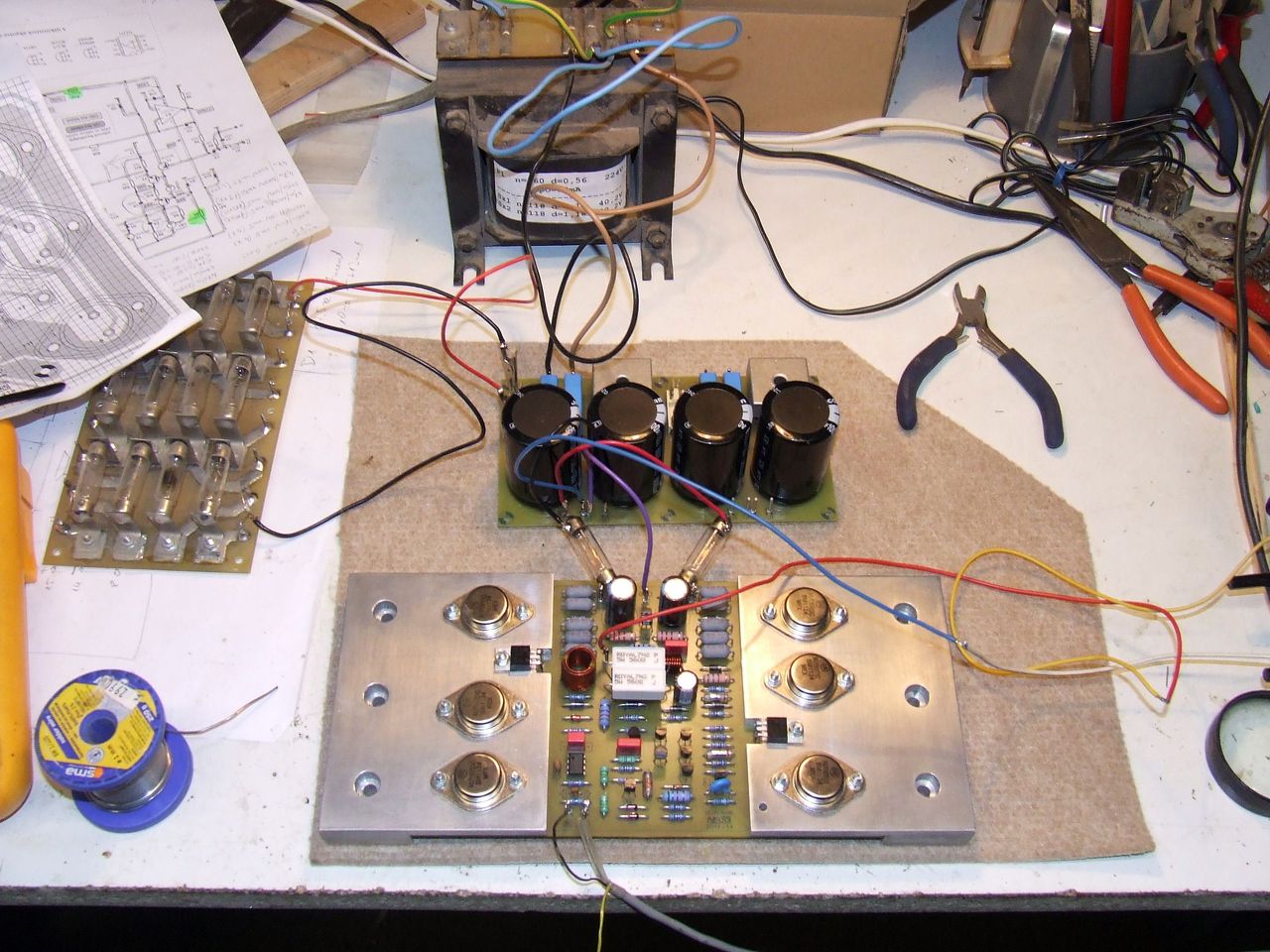

(#) Alkotó hozzászólása Márc 10, 2013 / 1
Kipróbáltam az egyik panelt. Szándékosan nem használtam labortápot, hanem egyszerű izzós áramkorlátot alkalmaztam (gyerekkorom óta nem próbáltam így). Hibátlan ez az élesztési módszer is.
A panel elsőre indult, semmiféle gond nem volt vele. Még nincs rajta borda, de így sem melegszik (kis hangerőn). Ráadásul a hőközlő tönköket sem köttem a GND-re egyenlőre, de így sem tapasztaltam semmilyen zajt vagy gerjedésre utaló jelet. Ez azért fontos, mert itt a gyáritól eltérően, egyoldalas a panelterv, amit eltérő GND vezetéssel tudtam elérni. Ha bordán lesznek a hőközlők, és az egész egység GND potenciálra kerül, akkor az is egy jelentős árnyékoló hatást fog még jelenteni.
A kiemelt 560R-ok is jól bírják, A kezem kényelmesen bírja a melegedésüket, kb. 50-60°C lehet. A két kerámia tokot egymsához ragasztottam, így sokkal merevebben megáll a "4 lábú" ellenállás-egység.
(#) reloop válasza Alkotó hozzászólására (») Márc 10, 2013 /
Ragyogó kivitelezés
A hozzászólás módosítva: Márc 10, 2013
(#) zsjkuki válasza Alkotó hozzászólására (») Márc 10, 2013 /
Tiszteletem
Tenleg remekul van epitve es a kivitelezes is kituno.
Szolni hogy szol?
Sok sikert a tovabbiakban is!!!
Minden jot
(#) Alkotó válasza zsjkuki hozzászólására (») Márc 10, 2013 /
A megépítést életképességét még egy picit korai megítélni.
Már az elejétől van egy konkrét elképzelésem, ami itt nagyobb jelentőséggel bír mint általában, mert ez az erősítő a szokottnál több mechanikai részt kíván. Éppen azért ilyen, mert próbáltam elkerülni a túlzottan bonyolult hűtési megoldásokat. (Az is igaz, hogy nagyon komoly technikai segítséget kapok Cirokl-tól.)
Mindenesetre a panelterv egy csomó egyéb megoldáshoz is jól tud illeszkedni.
A hangjáról sem tudok még alaposan nyilatkozni. Áramkorlátokról próbáltam, kis hangerőn, néhány percig tesztelve. Nincs semmiféle zavaró a hangjában. Lendületes, dinamikus. Még csak a szól-nem szól kérdést akartam tisztázni.
