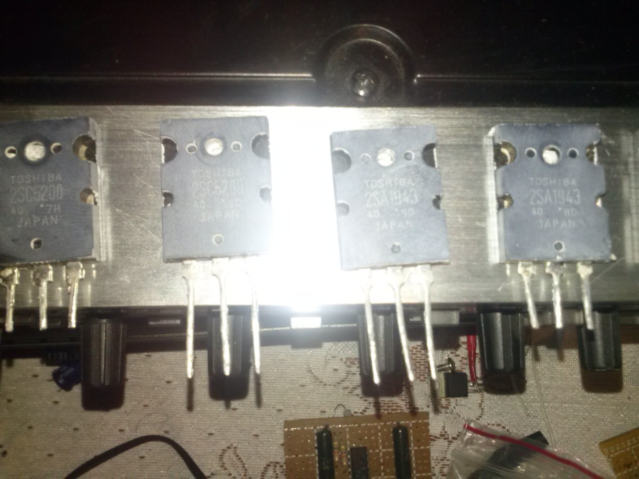

(#) Davidd hozzászólása Nov 20, 2013 /
Sziasztok! Mellékelek egy paneltervet, még Haliapu tette fel(nyugodjon békében)(ha jól emlékszem). A Pa300-as terve 2sc5200+2sa1943-ra átalakítva. Alapbol a kapcsolás +/-60V ról működik, mennyire lehet vele felmenni hogy még bírja a 4 ohmos terhelést? Az ne5534 helyet használhatok tl071-et? (indokom hogy nem olyan gerjedékeny) Mekkora a max teljesítmény ami kivehető belőle?
A hozzászólás módosítva: Nov 20, 2013
(#) reloop válasza Davidd hozzászólására (») Nov 20, 2013 /
Szia! A kivehető teljesítmény 25°C-on elképesztően nagy is lehet, kiszámoltam, de jobb ha nem írom le.
Ha sikerül 60°C alatt tartani a végtranzisztorokat, akkor elmehetsz 650W-ig. Ehhez terhelve ±80V-ot biztosító tápot kell építeni.
A kellő biztonságú működés érdekében 500W-tal is megelégednék (táp: ±70V terhelt állapotban).
A számítás alapja az adatlapi S.O.A. ábra a hőmérséklet függvényében csökkentve (deratálás).
(#) Davidd válasza reloop hozzászólására (») Nov 20, 2013 /
z az 500w számomra nagyon jó lenne. Üresjáratba akkor kellene +/-75V . 4 darab 300-350W trafó EI magja lesz egybepakolva, az megtekerve kellő feszültségre. 4 darab panelt szeretnék belőle készíteni. Indok: 4 darab top és 2 darab dupla top. Ha két panelt tennék akkor is olyan trafom lenne ami sajons nem fér 2U ba. Alagút-hűtést alkalmaznék. (sokkal olcsobban jövök így ki mint 2 darab t.amp e800 assal) Most bontottam 4 pár tranzisztort, elkészítek egy panelt ha meglesz mindenem hozza, van egy 450w os toroidom +/-72V egyeniranyitva. Csinalok egy jo kis probat vele szerintem.(Rakotok 2 topot parhuzamosan es hadszoljon) Vedelemmel kapcsolatosan melyik kapcsolasi rajzot ajanlanad ami nincs tulbonyolitva. Jövő hétvégen szerintem egy panel kész is lesz. Tl071 hasznalhato?Azért elmondod mekkora lenne az a wattszam? Csak úgy kíváncsiságbol.(nagyon watt-őrült vagyok, de így is törekedem mindig minél kevesebb wattot fektetni be hogy jól szóljon.) A 2 hogscoopmról azt kérdezték hány ezer watt darabja. Én szeretem a pontos wattszámot mondani, mert mikor elmegyek valahova megkerdik mennyi, megmondom, válasz rá : csak?
De mikor megszolal leesik az álluk.

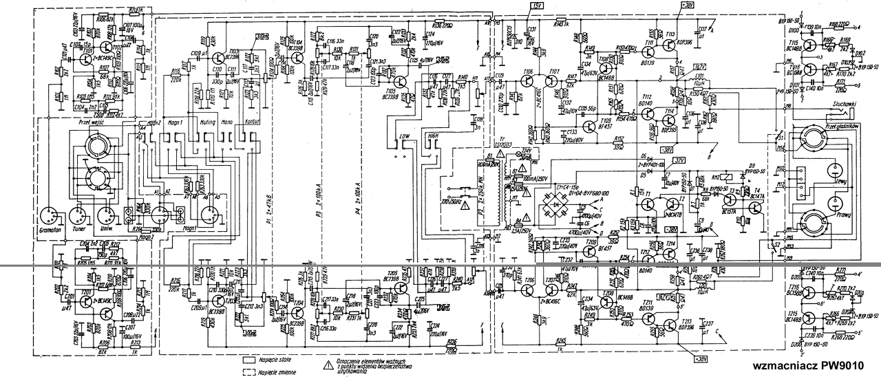

(#) skate00 hozzászólása Nov 21, 2013 /
Azért írok ide , mert igen tanácstalan vagyok. 1 éve kaptam egy ismerősömtől egy
Unitra PW 9010 es erősítőt (ha jól tudom 2x38watt 8Ω) .
Az előző gazdájánál meghibásodott, majd miután nem találta a hiba okát így kiszakított belőle jópár vezetéket, és egy különálló kis nyákot ami azt hiszem a kimeneti csatlakozók előtt volt.
Akkor kigondoltam hogy javítani már nem érdemes, és inkább építek egy újat a gyári házba.
Aztán sok ideig keresgéltem a neten, de nem találtam az elképzelésemhez illőt ( vmi egyszerű sztereo erősítőt ami otthoni használatra megfelelő pl 2x100 watt ) Később rájöttem hogy nincs elég elektronikai tudásom a megépítéséhez ( se beütési rajz, se nyákrajz) .
Most itt porosodik, nem tudok vele mit kezdeni. Szerintetek mi legyen a sorsa, mely alkatrészek azok amit még érdemes megtartani ?
(jelenleg így darabokban:
(#) reloop válasza skate00 hozzászólására (») Nov 21, 2013 /
Szia! Egy egyszerű TDA7294 panellel meg tudnál birkózni?
(#) Gafly válasza skate00 hozzászólására (») Nov 21, 2013 /
Mit érdemes megtartani?
Trafó, hűtőborda, doboz mindenképpen.
De én személy szerint megtartanám a fő panelt a végfokkal és hangszínszabályzóval.
Azaz gyakorlatilag többé-kevésbé visszaállítanám eredeti (vagy azt közelítő) állapotba.
Még akkor is, ha nagyon utálok más által már szétbarmolt cuccokat helyrehozni.
Rajz van róla, szerintem még mindíg ez a legkisebb meló.
Vagy veszel egy IC-s kit-et és belerakod a dobozba a trafóval és hűtőbordával...
