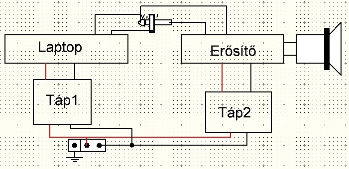

(#) riddler17 hozzászólása Nov 17, 2013 /
Érdeklődnék egy kérdés erejéig. Van egy erősítőm, laptop tápról megy,tehát mondhatjuk,hogy jól meg van szűrve a zavaroktól. Van egy laptop-om. Mind a kettő külön tápról megy. Ha csatlakoztatom az erősítőm a laptophoz, és beállítom a hangerőt (poti hibátlan,telóról ez nem jelentkezik) sistergés,búgás,brumm van,de ettől erősít rendesen. Földhurok nem lehet,mert sem a laptop tápja,sem az erősítőé nem csatlakozik a földre. Ugyan ez a koncepció egy sima adapter(erősítőé) meghajtásával nem volt tapasztalható. Mi lehet a gond? Mit kellene átnéznem?
(#) matyusz válasza riddler17 hozzászólására (») Nov 17, 2013 /
A válasz a megoldásra leválasztott jel leválasztó (a bemenő jel leválasztása jel leválasztó trafóval) trafóval. A hiba leírása földhurok.
(#) riddler17 válasza matyusz hozzászólására (») Nov 17, 2013 /
Elsőre én is a földhurokra gondoltam, de mint írtam, sem a laptop, sem pedig az erősítő nincs a föld áramkörében (régi,kétpólusú konnektorokba van bedugva). Az biztos, hogy a zavart a hálózatból szedi, ugyanis ha kihúzom a laptop-ot a hálózatból és csak aksiról megy, úgy ez a probléma megszűnik.
De azt írtad, hogy ha az erősítőt rendes trafós táppal hajtod akkor eltűnik a hiba. Nem ezt írtad? Ha igen akkor szerintem földhurok.
(#) riddler17 hozzászólása Nov 18, 2013 /
Üdv ismét.
Vázolom a helyzetet megint. Adott egy laptop és egy erősítő,mind a kettő saját laptop táppal megy. A probléma:ha bedugom a laptop tápját, csatlakoztatom az erősítőhöz búgás,sercegés hallatszik /hangerő növelésével ez is hangosabb és jól hallható/, mely csak akkor szűnik meg,ha akksiról üzemeltetem a laptopot,vagy ha továbbra is hálózatról megy,akkor max poti állásnál (full hangerő). Földhurok kialakulása kizárt, ugyanis földeletlen dugaljról megy az egész.
Tehát én arra jutottam, hogy a zavar a hálózatból jön. A probléma oka lehet a nagyfrekvenciás gerjedés? Bár ebben sem vagyok biztos,elvileg a laptop tápjában kellene lennie zavarszűrő tekercsnek és kondinak. Olykor rádióként is üzemel az erősítő, nem magyar adót hallok halkan. Ha számít, fa dobozba építettem az erősítőt.
Hogyan orvosolhatom?
A hozzászólás módosítva: Nov 18, 2013
(#) Buvarruha válasza riddler17 hozzászólására (») Nov 18, 2013 /
Attól, hogy nincs földelés, még hurokba vannak kötve. Leválasztótrafó, vagy az egyiket a földről kell leválasztani.
(#) Buvarruha válasza (Felhasználó 13571) hozzászólására (») Nov 18, 2013 /
Dehogy földfüggetlen, egyenesen a szekunder nullájára vannak földelve... Ha egy hosszabítóba vannak dugva, de a hosszabító földeletlen dugóba, akkor is hurok van.
(#) matyusz válasza riddler17 hozzászólására (») Nov 18, 2013 /
Szerintem várd még meg több ember véleményét is én földhurokra tippelek bármit is mondasz. Én többet nem írok erre...
Itt egy rajz,hogy miről is beszélek. Földről tehát nem tudom leválasztani :S Viszont ha a laptop-ot földelt konnektorba dugom,na akkor van az a jelenség,hogy néha rádiót fogok.
A laptop-ot dugd nem földelt aljzatba és a kettő ne legyen egy hosszabítóban. Ha a földelésük össze van kötve, akkor is hurok van, ha nem is földhurok.
Ha nem is földelt a táp, kondenzátorral a szekunder nullája a hálózatra van húzva, ami a nagyfrekit étvezeti. Kapcsolóüzemű dugasztáp nem alkalmas erősítőhöz.
Nemtudom, hogy számít-e,de csak a laptop tápján van földelt csatlakozópont kialakítva. Kipróbáltam, amit írtál, sajnos így is fennáll a probléma. A poén az egészben az, hogy amíg dobozolatlan volt az erősítő, és úgy dugtam össze a géppel, ez a probléma nem volt jelen. Már akkor is kapcsolóüzeművel hajtottam és teljesen jó volt, igaz, volt egy minimális kis búgás, de közelében sem volt a jelenleginek. Mióta beépítettem a dobozba, ez a helyzet :S Ha trafót teszek tápnak,akkor is zúg :S Vezetékelés okozhatna ekkora búgást? A táp másfeles vezetéken jön,a jelek pedig 0,5-ösön, a potira pedig 1mm-es vezeték csatlakozik, a táp világítós kapcsolón érkezik az erősítőhöz.
Ezt mondhattad volna előbb is. Ha dobozlás előtt jó volt, akkor a vezetékezés a rosz az erősítőben..
(#) reloop válasza riddler17 hozzászólására (») Nov 18, 2013 /
Szia! Próbálj ki egy másik jelkábelt! Már többször is belefutottam ebbe a problémába, van a családban Laptop DJ
Örömmel jelentem,megoldódott a probléma!! A hiba oka a hangerőszabolyózó potencióméter volt, korábban kértem itt segítséget, hogy hogyan célszerű bekötni és az alapján kötöttem be anno és akkor nem volt csak aksiról üzemelve a gép. Két lábat kellett meg cserélnem és így már hálózati táplálás mellett sincs brumm. Hogy ennek mi köze mindehhez, nem tudom, úgy tűnik tartoztam az ördögnek egy úttal, de legalább tapasztalatot szereztem. Ezúton is szeretném mindenkinek megköszönni a segítőkészségét és belém fektetett energiáját!
