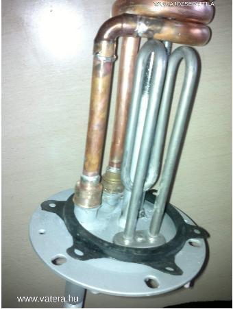

(#) szega90 hozzászólása Nov 19, 2013 /
és ezt a hőcserélőt pl ezt itt ? ki kell cserélni a benne lévővel már mint a bojler mostani fűtőtestével, vagy mellé kell beszerelni? és hogy kötik ezt hozzá a fűtőrendszerhez?
köszönöm !
http://www.argep.hu/popup.asp?pid=221160034&pnr=10001&foto=1

(#) kaqkk válasza szega90 hozzászólására (») Nov 19, 2013 /
Vagy veszel új bojlert amiben gyárilag benne van (napkollektorhoz gyártják) vagy veszel hőcserélőt a vaterán, 30 körül láttam nemrég, ha a linkben lenne kép valószínűleg többet tudnánk mondani róla ...

(#) szega90 válasza kaqkk hozzászólására (») Nov 19, 2013 /
most láttam egyet , részletesen leírták, most értem már. a kérdés mi van akkor ha nem fűtök? nincs meleg vizem?
áá, érdekes volt kép, úgy néz ki nem tette be, még jó hogy informatikus vagyok
http://www.vrec-co.hu/data/tmp/watermark-kepek---4619.jpg
Ez a hőcserélő tökéletes a feladatra, ha nem fűtesz az elektromos fűtőbetét melegíti a vizet ,benne van a fűtőbetét és a hőkorlátozó illetve hőfokszabályzó beépítési helye .

(#) Ricsi89 válasza szega90 hozzászólására (») Nov 19, 2013 /
Ebben a hőcserélőben benne van a villamos fűtőszál is, így ugyanúgy be lehet kötni, hogy villannyal is menjen. Plusz benne van a hőcserélő, amit a fűtésrendszerre kell kötni, így ha fűtesz, akkor a bojler hőcserélőjén átáramlik a fűtés meleg vize, ami melegíti a bojlerben lévő vizet.
