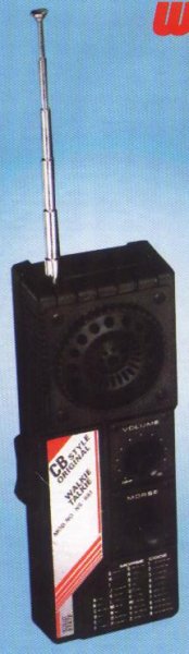

Remélem nem offtopik túlságosan a kérdésem.
Bizányára sokan emlékeztek az Walkie Talkie NS881 -re ( kép ). Talán sokan ezzel kezdtétek a rádiózást
Ha jól tudom, ez 49.860MHz-n működik. Legalás ennek még használata Magyarországon?
Előre is köszönöm a választ.
(#) Kera_Will válasza Proci_85 hozzászólására (») Nov 16, 2013 /
49.860MHz nem engedélyezett keskeny sávú beszéd átvitelre !
Valamikor a TV I. csatornája volt ami kb.:48MHz körül indult és + 8MHz távolságig tarott .
Ez éppen ebbe esne bele.Persze ettől még az a doboz zöröghet ott.
A 6 méteres amatőr sáv 50 MHztől indul.
Tehát még ez alatta van jócskán.
LEginkább 27 MHzen mentek a wókitókik.
Az sem amatőr sáv .Szóval akkor most mit is akarsz ezzel itt az rádióamatőr topicban ?
(#) pucuka válasza Proci_85 hozzászólására (») Nov 16, 2013 /
Sohasem volt, és ma sincs engedélyezve.
(#) 20sz Jófiú válasza Proci_85 hozzászólására (») Nov 17, 2013 /
Ezek a készülékek a 14-es CB csatornán működnek. (27.125Mhz).

(#) szsrobert válasza 20sz Jófiú hozzászólására (») Nov 17, 2013 /
Szép napot!
De nem mind. Láttam ilyen 49,x MHz-s változatot is.
