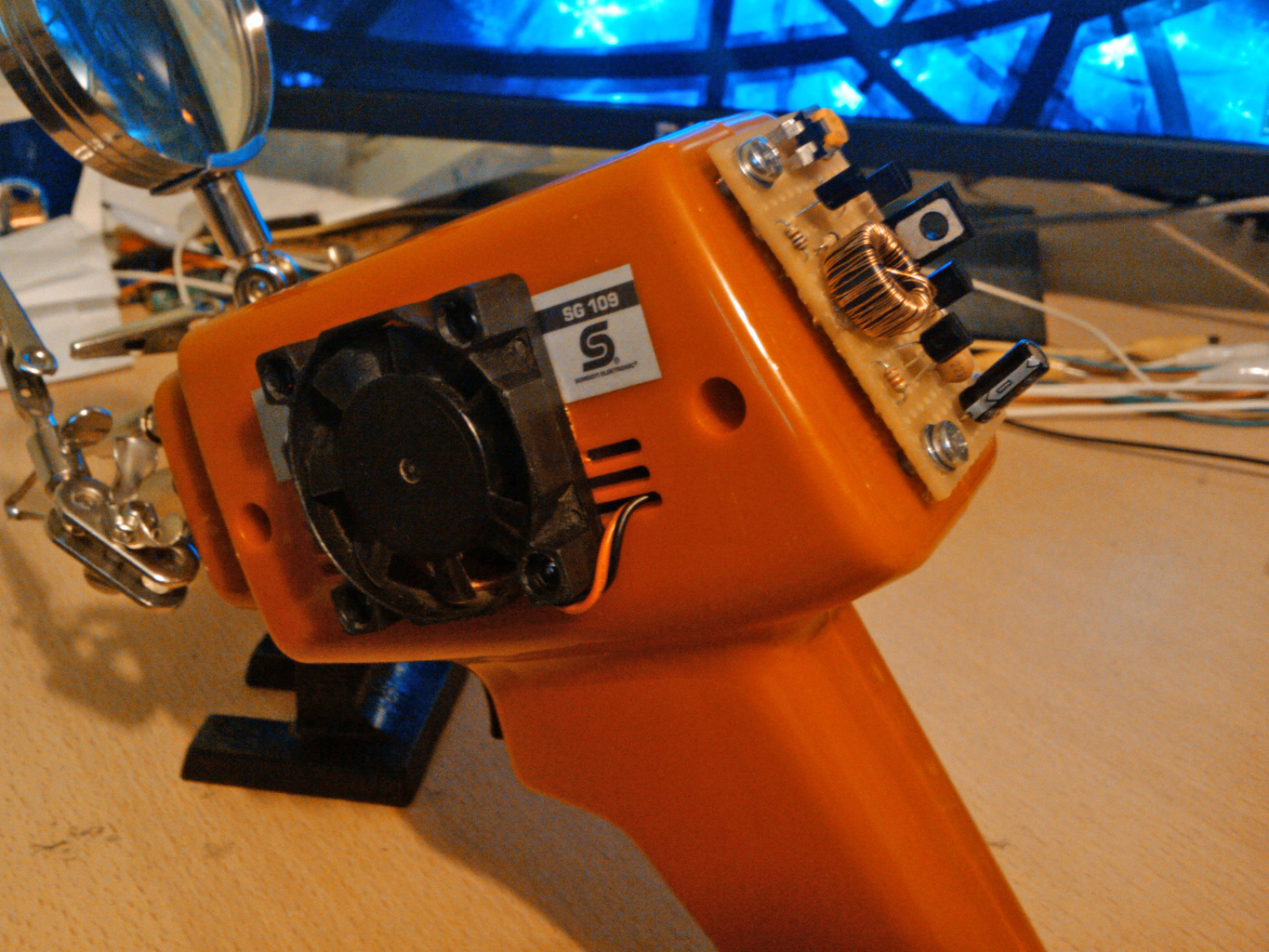

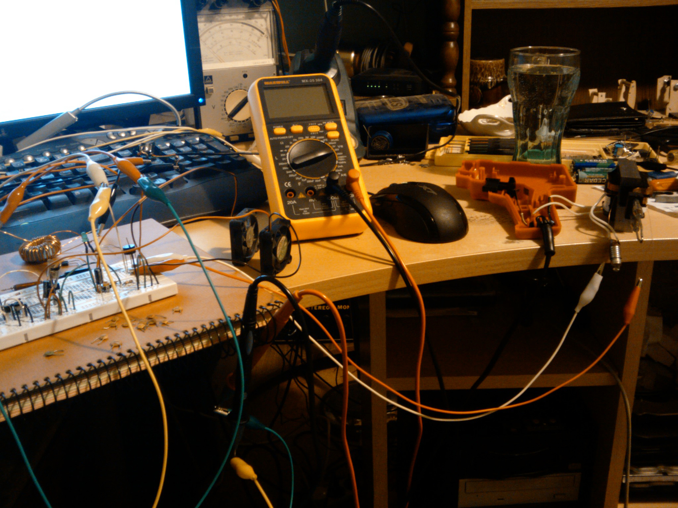

(#) resystance hozzászólása Nov 22, 2013 1 /
Nem rég alkatrészek kiforrasztása közben elfáradt a pákám, beszakadt a hegye. Úgy döntöttem, veszek egy rendes forrasztópisztolyt a célra (vagy pillanatpákát -ki hogy hívja).
Viszont annak el kéne viselnie, hogy órákon át használom pár másodperces kikapcsolt állapotokkal. Így született meg az ötlet, hogy hűteni kéne.
Először az elején lévő világításról akartam lopni az áramot, de hamar egyértelművé vált, hogy sehogy se fogok tudni az ottani fesszel meghajtani két ventilátort, főleg úgy, hogy közben a lámpa is tovább világítson.
Kénytelen voltam a trafóra tekerni némi huzalt, ami elég jól sikerült, 6Vac-t sikerült lopnom, ami egyenirányítva kb. 7.2V. Ez már forgatta a ventilátorokat, de nem úgy, hogy azok komolyabb hűtést tudjanak megvalósítani.
Kitaláltam, hogy építek eléjük step-up konvertert. Pár nap kísérletezés után sikerült feltuningolnom egy egyszerűbb fajtát annyira, hogy 8.5-9V van a végén két ventilátorral terhelve. A konverter feszültség erősítése terhelve kb. másfélszeres a bemenethez képest. Ez azért jó, mert már kis bemeneti feszültségre is idejekorán elkezdenek dolgozni a ventilátorok.
Ez így jó volt, csak szerettem volna, ha hőmérséklettől függően működne. NTC-s feszosztóval és áteresztő tranzisztorral sikerült megoldanom.
Lényegében ennyi, most van egy hőfokszabályzású, önhűtő forrasztópisztolyom, aminek nagyon örülök. Az ünnep fényét emeli, hogy ez volt az első nyákos kísérletem.
A véleményeknek örülök. Néhány kép a harcról:
(#) nagym6 válasza resystance hozzászólására (») Nov 22, 2013 /
A trafó belsejét nem tudja hűteni. Ott is sok hő keletkezhet.
Hasonló megoldással én is próbálkoztam, nem sokat jelentett.

(#) resystance hozzászólása Nov 22, 2013 /
Köszönöm! A tanulás volt a célom. Pár hónapja még azt se tudtam, miért kell ledeknél korlátozni az áramot, úgy nézzétek...
(#) efraim válasza resystance hozzászólására (») Nov 22, 2013 / 1
A helyedben megelégedtem volna egy sörbekötött BY238-as diódával, a félhullámú egyenirányitás levett volna a trafó teljesítményéből, melegen tartotta volna a pákahegyet és gombnyomásra azonnal ráfűtött volna.
A hozzászólás módosítva: Nov 22, 2013

(#) nagym6 hozzászólása Nov 22, 2013 /
A pillanatpákákat nem folyamatos üzemre méretezik, hanem szakaszos üzemre.
Ezért melegszik hamar. Szerintem nincs hatékony megoldás, mivel a trafó belseje nem hűthető.
(#) Alkotó válasza resystance hozzászólására (») Nov 22, 2013 /
Kísérletnek bármre mondhatjuk, hogy hasznos, hiszen minden egyértelmű eredmény értékes.
Két apró észrevételt engedj meg nekem.
A forrasztópisztoly arra van kitalálva, hogy kb. 5 másodpercig be legyen kapcsolva, aztán 20 másodpercre ki. A ciklusidőket saccoltam, de gyorsan ráérez az ember hol az értelmes határ, és ha azt betartod, akkor nagyon hosszú időn keresztül lehet túlmelegedés nélkül forrasztgatni.
Ha nálad olyan körülmények vannak, ahol ez a be-ki kapcsolgatási ritmus nem kivitelezhető, akkor vagy kompromisszumot kötsz, és lassítasz, vagy veszel egy forrasztó állomást (nem kell a legdrágább), vagy építesz egyet, és akkor ténylegesen folyamatosan tudsz dolgozni.
Ez a ventilátoros móka, talán egy picit módosít a hűlési időn, de számottevő hatást nem várnék tőle.
(#) resystance válasza Alkotó hozzászólására (») Nov 22, 2013 /
Köszönöm. Az előző forrasztópisztolyom 15 évig bírta úgy, hogy nem kíméltem, utána is jó volt még, csak odadtam másnak. Az elején a hőálló műanyag volt csak megolvadva picit.
Nem tudok lassítani, mert ha egy trafó 20 perc alatt jön ki a nyákból, akkor az 20 perc, és még ott van 30 másik alkatrész mondjuk. Ha ez a kis hűtés segít, akkor már megérte, amúgy az elektronikai része miatt csináltam.
Volt pákám, jól beszakadt a hegye, miközben trafó lábához nyomtam kiforrasztás közben.
Most állomást tervezek építeni, de ahhoz is kellett egy forrasztó.
