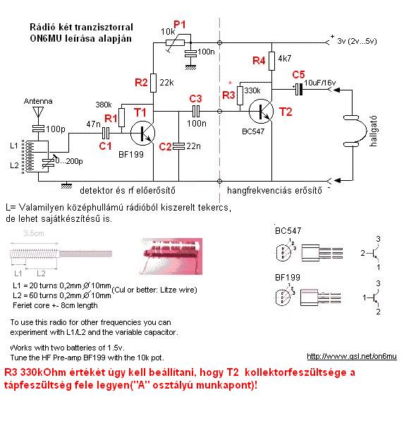

Sziasztok, egy elég amatőr kérdést tennék fel. A csatolt kapcsolásban az Rb vagyis ha jól értem a bázisellenállás mire szolgál? A többi alkatrészt értem, de erre nem jöttem rá.Netán előfeszíti a bázist, vagy visszacsatolás a szerepe? A választ előre is köszönöm.
Rajz
Nem tudtam csatolni, a linkelt rajzon az R1 és R3-ról van szó.
Máté.

(#) kadarist válasza elektroncso hozzászólására (») Nov 23, 2013 /
Nézd meg a 7-ik ábrához tartozó leírást: Bővebben: Link
