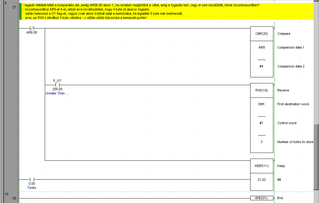

(#) spal válasza kobold hozzászólására (») Dec 16, 2007 /
Helló
Amit küdtél már olvas, csak a dm területre nem ir át.az ar területen 1-2 vált. elküdtem becsomagolva remélem igy megbirod nyitni, néz át lehet hogy a DM6645-DM6650 területen való beállitások nem jó.
Előre is köszönöm a fáradozásaid.

(#) kobold válasza spal hozzászólására (») Dec 18, 2007 /
Beleírtam pár kommentet, nem javítottam bele a létrába semmit, hogy lásd, mire gondolok.
Szerintem elbonyolítod a megoldást, elsőre nem szoktuk telerakni KEEP-ekkel a hibák detektálására, azt akkor kezdjük, ha sehogy nem megy... A TXD ütemezéséhez sem kellene 2 timer, meg pláne nem KEEP-elt bit, és differenciálatlan végrehajtatás.
A port beállításaiban RS-232C szerepel 9600 bps sebességgel, ez oké, de 1-7-2-E formátummal, vagyis 1 startbit, 7 adat, 2 stopbit, páros paritás. Ez a HostLink alapértelmezettje; nem tudom, milyen kontrollert milyen módban kötöttél a PLC-hez, de ügyelj arra, hogy a két eszköz azonos protokollt használjon.

(#) spal válasza kobold hozzászólására (») Dec 19, 2007 /
Megcsináltam a változtatást olvas a AR területre de nem irja át az adatokat a DM területre, nézd át milyen bakit csináltam még.
A DS1820 CPM2A RS232C csatlakozóján van a programozást CIF01-el csinálom a peiféria porton keresztül.
Előre is köszönöm a segitségedet.
Üdv S Pál

(#) kobold válasza spal hozzászólására (») Dec 20, 2007 /
Remélem, a DS nem közvetlenül az RS232 csatin van, hanem van egy kontroller is a PLC meg a szenzor között...
Megnéztem a létrát, majdnem jó, szerintem. Az RXD-nél ugyanazt kifogásolnám, amit a múltkor is. Két képet csatolok, az eredeti rung-ot kommentezve, illetve a (szerintem) működőképeset szintén kommentezve, és ez utóbbin bepirosoztam, amit módosítottam.
Ha egy az egyben átteszed, és a kontroller küld valamit, akkor véleményem szerint ennek futnia kellene.
