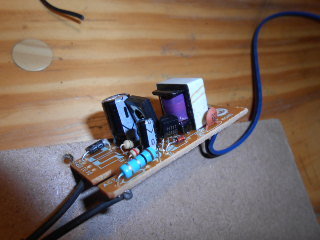

Egy PC hangszóró erősítőjét szeretném átalakítani 220v-osról törpefeszültségről(3-9v) működővé, szerintetek lehetséges? 2 csip van benne, sejtem ez az erősítő része:

(#) ladislave válasza tbenj hozzászólására (») Nov 25, 2013 /
Nekem ez úgy tűnik mintha a tápja lenne (kapcsolóüzemű). Nem volt abban a dobozban még egy panel?
(#) Ge Lee válasza wnorbert hozzászólására (») Nov 25, 2013 /
A kép alapján én sem mondom meg, az sem látszik hogy hol van az eleje és hol a vége. Gondolom ESR mérőd az nincsen, mert azzal kellene végigmérni az összes kék színűt. Egyedül amit cseréltél azt nem kellett volna, azzal a legritkább esetben van gond.

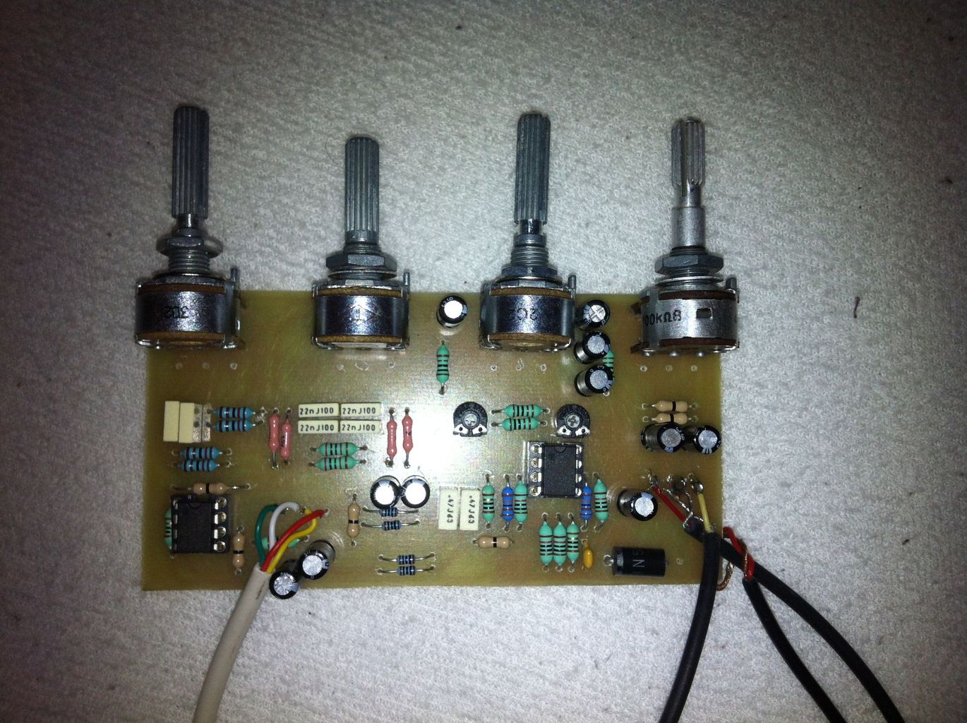

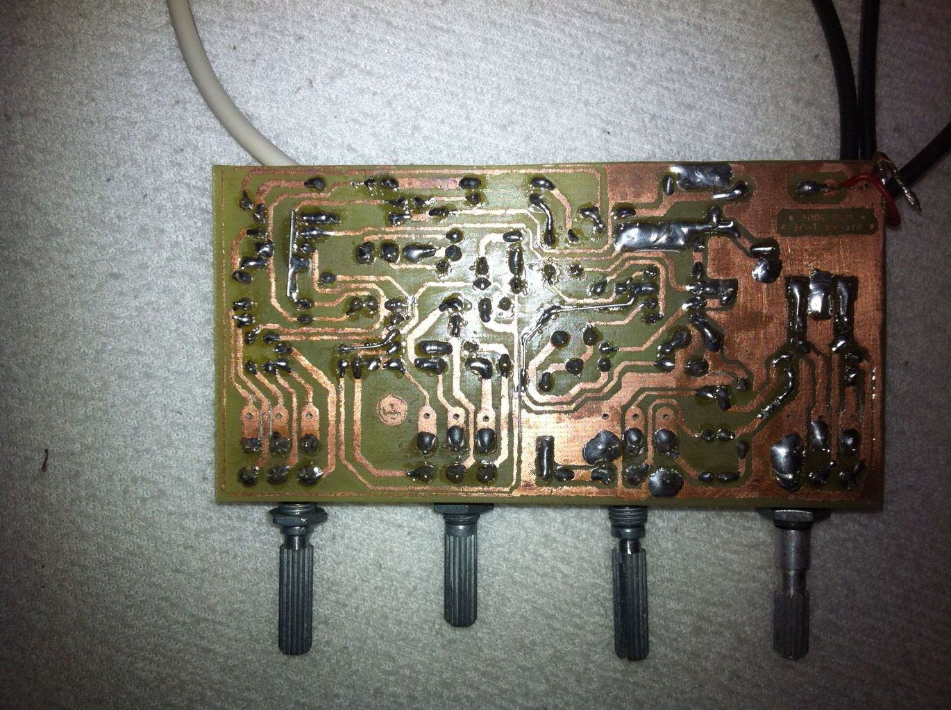

(#) manson1989 hozzászólása Nov 25, 2013 /
Sziasztok! Építettem egy hangszínszabályzós előerősítőt.Bővebben: Link A hiba az, hogy ha adok rá jelet, akkor a kimeneten halkan megjelenik a jel tápfesz nélkül, kicsit torzan, ha tápfeszt kap lényegében nem változik semmi. Az áramfelvétele 10 mA, (amit én keveslek). Ha a potméterekhez hozzányúlok akkor halkan zúg. A forrasztásokat újra átmelegítettem, ahol zárlatot vagy szakadást találtam, azt javítottam. A panelről képeket mellékelek, sajnos nem lett szép, de hátha még menthető. Segítségeteket előre is köszönöm.
A hozzászólás módosítva: Nov 25, 2013
(#) Doncso válasza manson1989 hozzászólására (») Nov 25, 2013 /
A hozzászólásodban zárlatról és hibás kötésekről írsz. Nem lehet, hogy megölted valamelyik IC-t?
(#) manson1989 válasza Doncso hozzászólására (») Nov 25, 2013 /
Erre én is gondoltam, miután megtaláltam pár hibát, de kipróbáltam más eszközben és abban tökéletesen működik mindkettő.
(#) reloop válasza manson1989 hozzászólására (») Nov 25, 2013 / 1
Tükörképet marattál
(#) manson1989 válasza reloop hozzászólására (») Nov 25, 2013 /
Ez hihetetlen... és tényleg! Pedig még nézegettem is a lábakat, hogy minden rendben van-e és nem vettem észre. Köszönöm a segítségeteket!
Tudom milyen érzés. Elgondoltam mennyit dolgoztál vele.
Megpróbálhatod, hogy a forrasztási oldalra teszel még egy IC foglalatot, a potikat is át kell forgatni sajnos, hogy helyes irányba szabályozzanak.

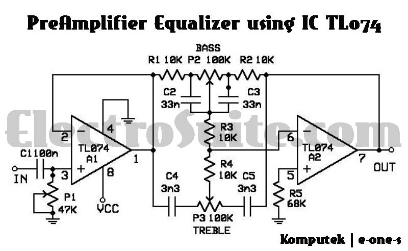

(#) hobbydcc hozzászólása Nov 26, 2013 /
Segítségeteket kérném az alábbi képen található hangszínszabályzó mőködésének jobb megértéséhez:
1) mekkora az áramkör erősítése? Az én véleményem az, hogy a bemeneti OPA A=1 mert negatív visszacsatolt és Rb=Rv (=0), a második OPA is negatív vcs, de ott Rb és Rv változik ??? (Rb=R1+P2bal+R3 Rv=P2jobb+R2 ??) sajnos elvesztem a kondik és ellenállások között...
2) a potik melyik végállásában a legnagyobb a mély/magas kiemelés? Szeretném (helytakarékosság) miatt elhagyni a potikat, és a lehető legnagyobb mélykiemelést szeretném fixen.
Előre is köszi a válasz(oka)t: hdcc
(#) Ge Lee válasza hobbydcc hozzászólására (») Nov 26, 2013 / 1
A1 csak impedanciát illeszt (emitterkövető). A kiemelés akkor a legnagyobb, ha a potik csúszkája a bemenet irányában van, tehát R1 és C4 felé van tekerve. Hogy mennyi arról csatoltam képet.
(#) hobbydcc válasza Ge Lee hozzászólására (») Nov 26, 2013 /
Nagyon szépen köszi a segítséget !

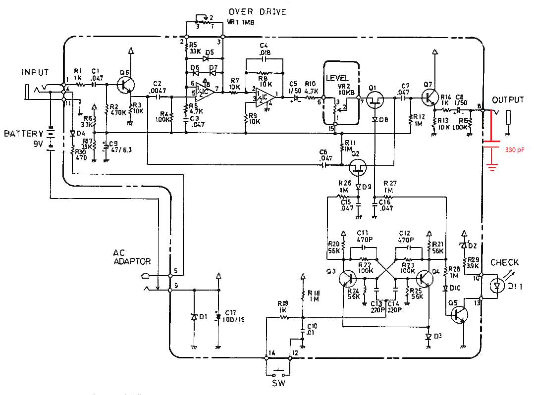

(#) sleepwalker21 hozzászólása Nov 28, 2013 /
Üdvözlet az Uraknak! Szintén új vagyok bár rég olvasgatom a topikokat tudást gyűjtve . Kis segítséget kérnék . Adott egy gitár torzító pedál , annak is a végerősítő része , egyszerű egy tranzisztoros megoldás , nos az áramkör tökéletesen működik ahogy kell , egy aprócska gondot leszámítva : fogja a rádiót , de nem is szép magyar nyelven hanem valami orosz - ukrán vagy miféle adót . Maga az áramkör egy kis fém dobozban kapott helyet , minden benne van , 9 voltos elemről üzemeltetve , egy ki és bemenet van rajta , és két potméter . A kisérletezgetés közben arra jutottam ha a kimeneten a föld és jel közé egy 330 pF -os kerámia kondit teszek negyedére csökken a zavar (ábra mellékelve). Természetesen szinte kiirthatatlan a dolog , egyszerűen bosszantó a dolog . Esetleg lehetséges hogy a gitár vagy annak kábele szedi össze? Egyébként a torzító egy kis számítógép hangfalra van rákötve jelen pillanatban gyakorlás céljából , számítógép vonalbenetére kötve a dolog még borzalmasabb Nos körülbelűl ennyi , segítségetek előre is köszönöm!
(#) petemazi válasza sleepwalker21 hozzászólására (») Nov 28, 2013 /
Szinte minden esetben a kábel vagy a gitár okozza, természetesen ha a pedál megfelelően árnyékolva van. tekerd le koppra a hangerőt, vagy a hangszínt a gitáron, esetleg próbáld ki más kábellal, aztán meglesz a gond.
Ja, és az opa 6-7 lábai közé egy 47pf segíthet.
A hozzászólás módosítva: Nov 28, 2013
(#) Agépész válasza sleepwalker21 hozzászólására (») Nov 28, 2013 /
Én is megépítettem ugyanezt a kapcsolást, csak a kapcsolónál lévő részen módosítottam. Az átmeneti doboza, amiben van, nem árnyékolt (még), de így sincs jelentős zaja. Ha a gitár le van tekerve teljesen, akkor lehet hallani a be és kikapcsolt állapot közötti különbséget, de játék közben ez nem észrevehető.
