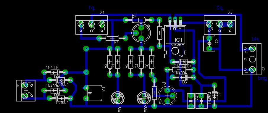

Itt van a panelrajz és az alkatrész beültetés a panelt csak nyomtatni kell mert méretarányos.Az x3 x4 sorkapocs a két poti csatlakozója.A bal oldali csoki a váltó a trafóra megy a jobb oldali a tápegység kimenete.
