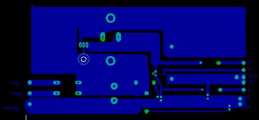

(#) kaqkk válasza pb hozzászólására (») Dec 13, 2007 /
Hy most azonnal nekiállok és megcsinálom csak azt ird meg hogy a potik rajta legyenek-e a panelon
(#) pb válasza kaqkk hozzászólására (») Dec 13, 2007 /
nem muszály elég ha csak nyákbaültethető sorkapcsot csinálsz neki meg a 2n3055-nek is

Itt a panelrajz ha nem tudod megcsinálni akár kész fóliát is tudok küldeni a fotomaratáshoz(de ezt majd priv-be)Hy
(#) kaqkk válasza kaqkk hozzászólására (») Dec 13, 2007 /
Bocs a panel lemaradt az elöbb csak a beültetést raktam fel.
