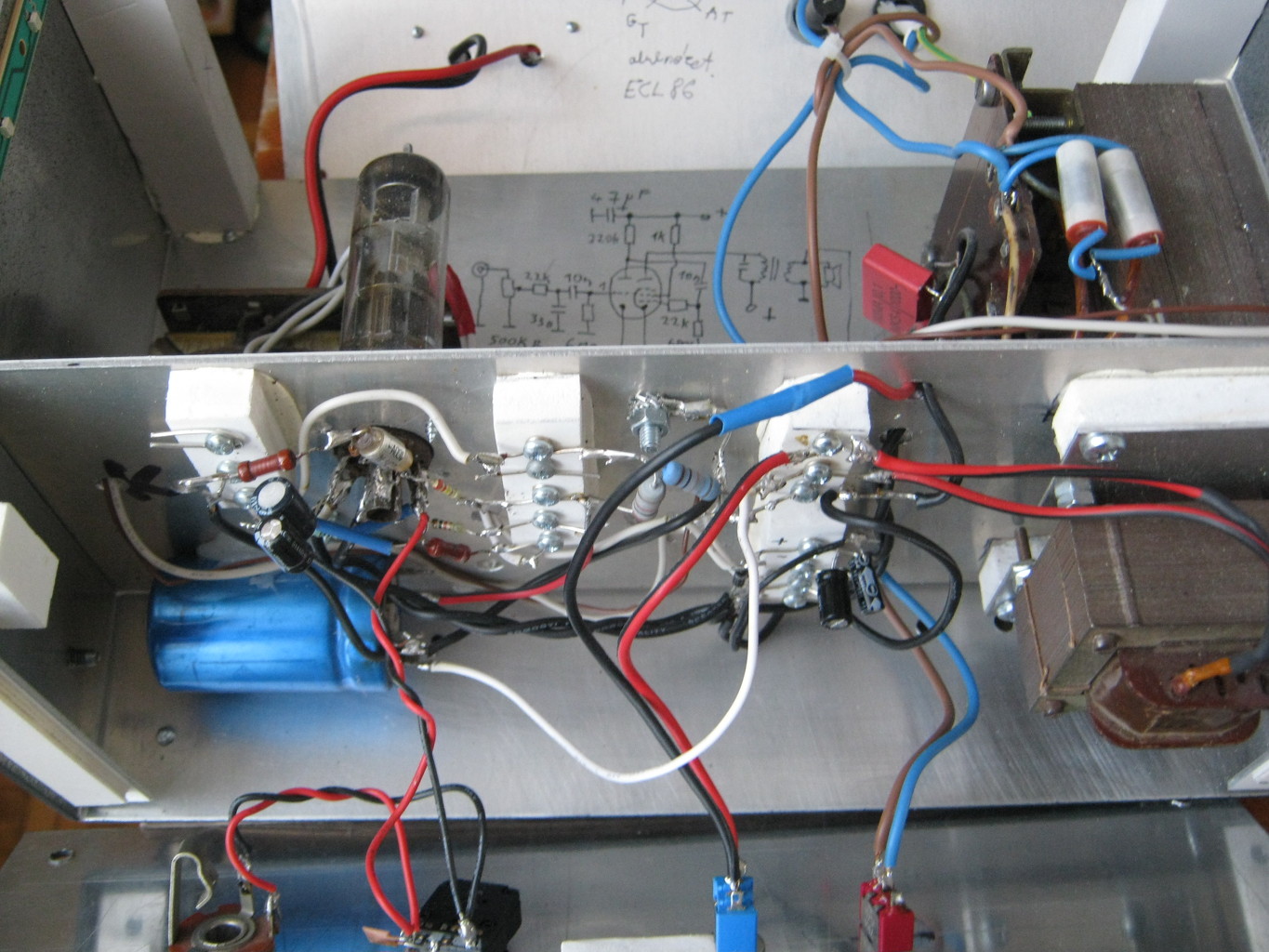

Építettem egy erősítőt ECL86-al, SE természetesen,
mitől lehet az hogy: -az erősítő bemenetét üresen hagyva, tehát csak a fém dobozban van a jack csatlakozó aljzat, a hangerő potit feltekerve először egy búgás-recsegés féle erősödik, aztán a max hangerő előtt erős berregés, max-on pedig gerjedés sípolás lép fel. -ha becsatlakozok egy gitár kábellel, és azt üresen hagyom akkor csak egy enyhe bugás, recsegés, valamiféle zajt erősít fel, ami normálisnak is lehetne mondható, -ha a gitár kábelt a végén, a meleg és a test között zárom rövidre akkor ugyanez sokkal halkabban valósul meg, de ez a felerősödő recsegés mindig ott van, a sípolás gerjedés csak üresen. A bemeneten, a rács egy 4,7Mohm-al van testen aztán 10nF és egy 500KB poti az elején ? Mi a szerepe a kimenő trafó primer oldalának tekercsével párhuzamosan kötött kondinak?

Ha nincs bedugva, akkor természetes, hogy búg, de ha csatlakoztatod, akkor annak a búgásnak meg kellene szűnni. Tudsz képet hogy mit csináltál? Lehet a kimenők és a hálózati trafó egymást 'gerjeszti'. Azaz a hálózati trafó erővonalai a hangkimenőben feszt indukálnak, és azért zúg, ha csatlakoztatva van a kábel. Vagy pedig az 50Hz-es kábelek nincsenek összesodorva, és az erősítőbe beviszi a 'brumm'-ot. Idézet: „a rács egy 4,7Mohm-al van testen” Nem sok egy kicst? Az adatlapján a triódánál max. 1 Mohm, a pentódánál max. 560 kohm szerepel. Idézet: „Ha nincs bedugva, akkor természetes, hogy búg,” Bocs de ezt honnan vetted ? Gyere el és akkor hallgatózz nálam egy kicsit !

Okozni bármi , pl -ul a dobozolatlanság vagy ha dobozolt akkor a helytelen szerelés a rossz konstrukció , a trafók helyzete de még sorolhatnám de nem természetes miért lenne az , sőtt tovább megyek egy csöves pp mondjuk sokkal kisebb zajt produkál mint egy hasonszőrű félvezetős erősítő , ha nem hinnéd akkor mint mondottam szivesen megmutatom neked de bárkinek !

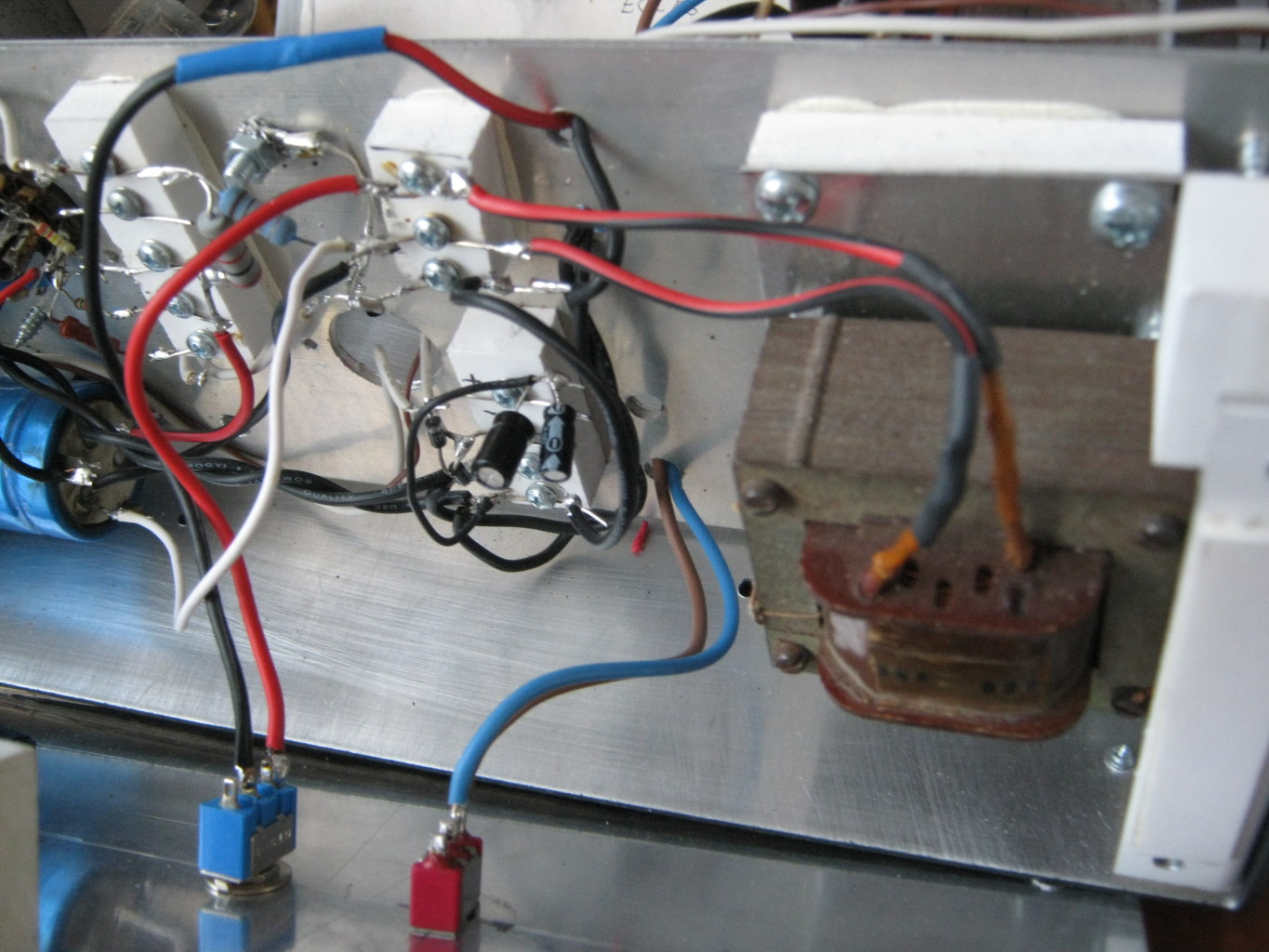

![]() A trafók nálam nem zajonganak, úgy van forgatva, hogy ha a hálózati be van kapcsolva, akkor a hangkimenő primerén ne lehessen feszültséget mérni. (vagyis nálam ez 0,05V maximum). De akkor nem tudom, hogy mi okozhatja. Kipróbáltam, és ha kihúzom a bemenő kábelt, akkor kicsi búgás. Ha lekapcsolom, akkor elhallgat, de még a kondikban van fesz, és akkor nem búg. Ugyhogy nálam is valamennyire a brumm megy bele.... de mindeen kábelem sodort. Annyi, hogy a NYÁK és a csőfoglalat között van kb 10cm-es kábel... lehet az okozza.... Idézet: „helytelen szerelés a rossz konstrukció ,”
Igen, de nem tudom, hogy mi lehet helytelen....
Ha lesz időm ránézek, de nem zavar, mivel ha a kábel a notival össze van dugva, akkor nincs semmi zaj.

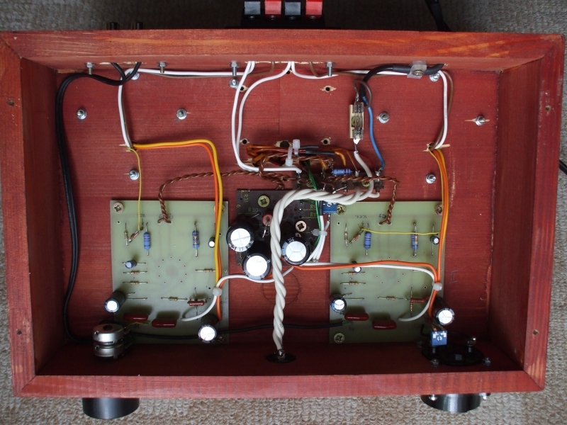

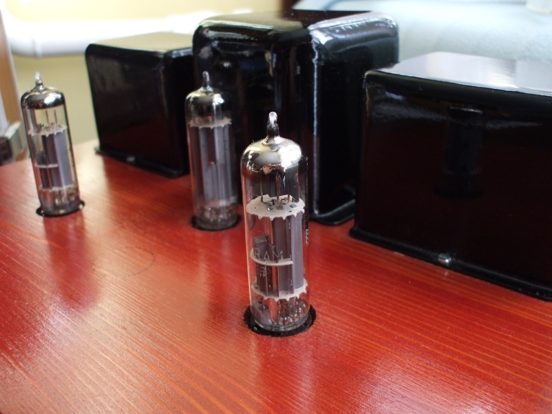

Új vagyok ezen a fórumon, de az elektronikával több, mint 20 éve foglalkozom. Azt hiszem, hogy EcoPityuval személyesen ismerjük is egymást egy békéscsabai alkatrészboltból. Jó pár tranzisztoros, és IC-s erősítőt építettem már, de régi vágyam volt egy csöves építése is. Elsőre el sem hittem, mennyi buktató van vele, pedig sok erősítőt, rádiót, TV-t javítottam, ami csöves, de néha már majdnem feladtam, mire sikerült a medvét kiűzni. Gondolom ezren leírták már, de a táp hihetetlenül fontos, a földelés, kábelezés, árnyékolás, stb. Jó sok időm elment rá, de megérte. Egy barátomnál páran összejöttünk és megfüleltük, mit tud és bizony csúnyán elpáholta a drága Denon erősítőt, a Jamo hangfalakon. Sok beszéd helyett inkább felteszek pár képet az ECL86SE-ről. Mivel egyelőre úgy néz ki, hogy elkapott a csöves gépszíj, építenék egy PCL86PP-t is. Ehhez szeretnék készíttetni egy toroid táptrafót. Hol érdemes és milyen teljesítményűt javasoltok? Milyen anódfeszre és áramra csináltassam? Köszi a segítséget előre is!
Szia! üdv a fórumon ez igazán szép kis erősítő lett , a buktatók meg nem is voltak ha jobban belegondolsz , pici odafigyelés aztán már jó is lett.

Szia! Szép lett, no! Csabai vagy? Az nagyon jó!
![]() PCL 86 PP-hez csináltatnék vagy 200 VA-est. 250V + fűtés úgy 15 V AC, az anódtekercset 0.5 A-re, úgy nem fogja rángatni az erősítő a tápfeszt. Fűtés meg úgy 1A-re, ha nem akarsz phono, vagy mikrofon előfokot. Ha akarsz, akkor még egy 6.3V/ 1A-es tekercs ajánlott. Üdv.

Leteszteltem ahogy Imi mondta....
-Erősítőbe jelkábel bedugva, PC-ből kihúzva, búg természetes, mert zajt szed össze a kábel -Erősítőből jelkábel kihúzva, hangerő maxon, akkor kis búgás -Bemenet 100 ohmmal lezárva, hangerő maximumon, teljes csend... => tehát semmi probléma, macimentes a cucc.
Háát ezen ne csodálkozzál, hogy búg!
A bemenetre nem árt egy szűrőkör, amit akár PC tápból is bonthatsz. A szűrés után MINDEN 50HZ-en működő kábelt sodorj össze alaposan! A hangbemenő kábeleket árnyékolt kábelen kellene vinni, mert minden zajt összeszed. Az egész rendezetlennek tűnik nekem, nem haragudj. Pl az egyik kapcsolóra jön egy piros kábel, amibe bele van toldva egy fekete... stb... Szóval szerintem állj neki, és kezd elölkről, és átgondoltan. Akkor nem lesz medvéd... Én nem álltam volna neki így megcsinálni, én NYÁK-ra tettem. Az átlátható, nincsenek össze vissza álló alkatrészek, felesleged vezetékek, lógó alkatrészek. Mondjuk ezzel a módszerrel is láttam szép képeket (mondjuk nekem ez a szerelési mód nem jön be, de csövesnél megszokott), amik át voltak gondolva. |
