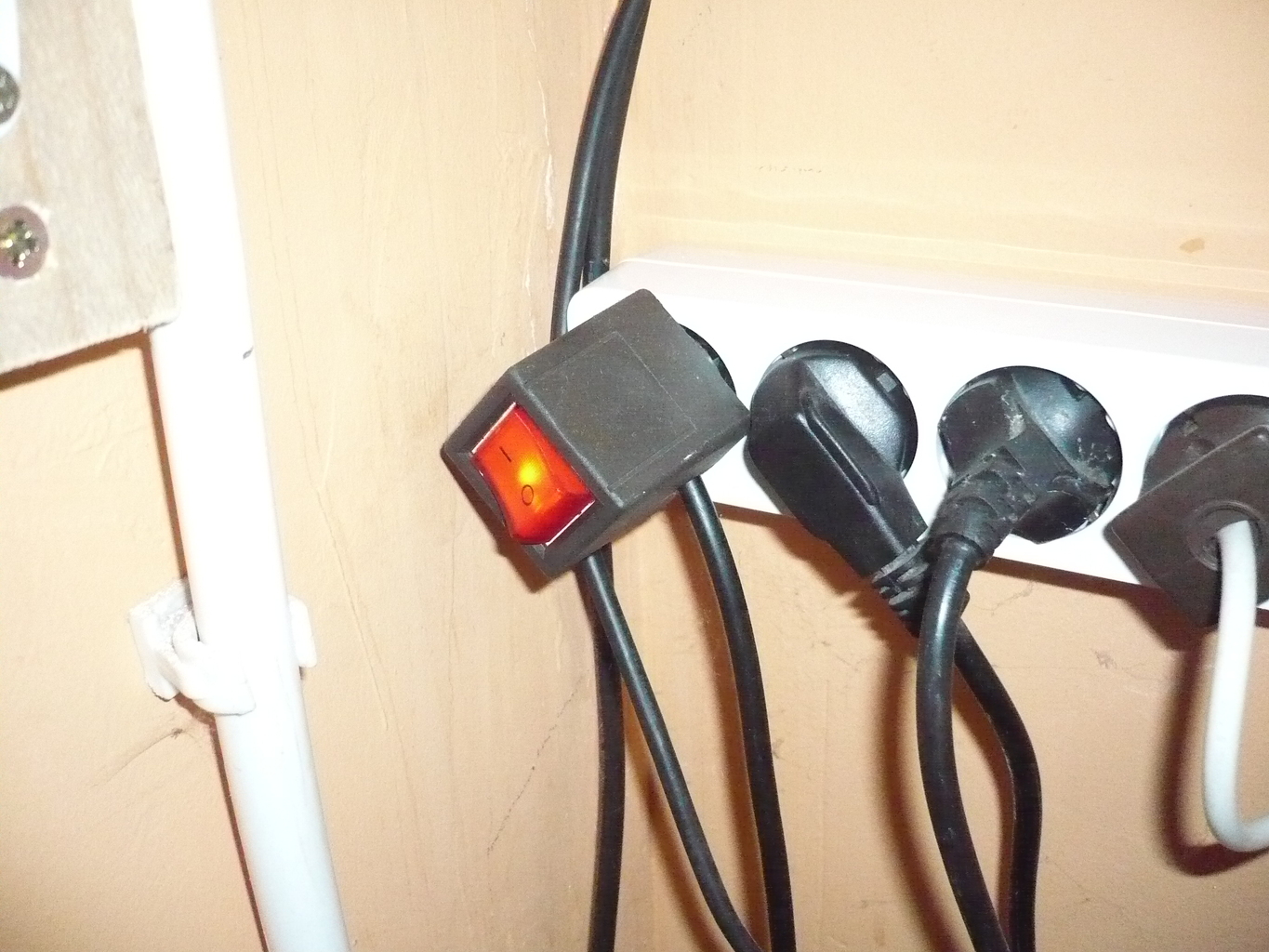

(#) golem válasza kadarist hozzászólására (») Feb 22, 2014 /
Igen meg érkezik a villany.
Ha a neont bedugom máshova pl konyha akkor működik piros nyilall jelöltem.
Ha abba a hosszabbítóba be dugom a nyomtatót vagy bármi mást működik fekete nyíl.
(#) kadarist válasza golem hozzászólására (») Feb 22, 2014 /
Biztosan a védővezetőre kötötted a fázis vagy nullavezetéket a hosszabbító dugvillájában. Ilyen banális elkötésre tudok gondolni.
A hozzászólás módosítva: Feb 22, 2014
Védőföld csak a 6 os elósztóig van utána kéteres minden vezeték.
Keresd tovább az áram megszakadásának a helyét. Az armatúra bekötési pontjain világít a próbalámpád?
Multival mértem a sorkapcsot úgy hogy ki kötöttem a neont a sorkapcson 230 voltot mutatott. a glim lámpák menyire befolyásolják a működést?
Semennyire nem befolyásolják. De kösd vissza a fénycsövet és úgy mérj! A legjobb lenne, ha valamilyen terhelést adó feszültségkémlelőt használnál, például izzólámpát, mert a multiméter a nagy belső ellenállása miatt a kóboráramra is azt mutatja, hogy minden rendben van.
Jó lett az volt a baja ha a képen látható kapcsolóval kapcsoltam akkor nem gyullad ki a neon.
De ha kihúztam és felkapcsoltam a kapcsolót és bedugtam akkor működik egyből. Köszönöm a segítségedet.
Na, akkor még mindig nem tudjuk, hogy miért van ez. Jó barnulást!
Sejtem mért nem működik ugyan is a kapcsolónak áram korlátozó hatása van.

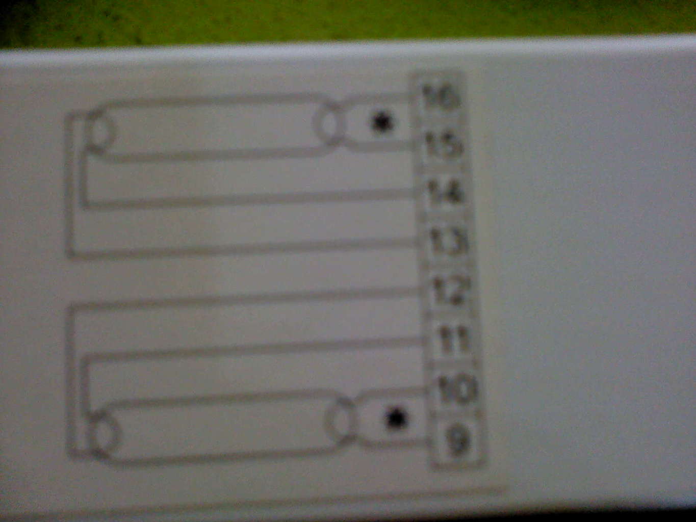

(#) vkrisz92 hozzászólása Ápr 4, 2014 /
Egy kis segítséget szeretnék kérni! Adott 2 db 18w-os 60cm-es fénycső amit egy fojtótekercsre szeretnék rákötni ami a ráírt adatok szerint 2x20w-ot elbir a 60cm-es csőből. Akárhogy próbáltam bekötni nem működött a dolog. Valaki esetleg tudna nekem adni egy konyhanyelvű bekötési rajzot? Ugyanis nem vagyok valami nagy villanyszerelő.
Előre is köszönöm!
(#) Tomi111 válasza vkrisz92 hozzászólására (») Ápr 4, 2014 / 1
...és a gyújtók olyanok legyenek, amire 4-22W van írva!! A 4-65W vagy a 4-80W-os nem jó!!
Régen IFG-2, IS-2 volt a típusa. Esetleg philips S2.
(#) vkrisz92 válasza Tomi111 hozzászólására (») Ápr 4, 2014 /
Az hogy az egyik gyújtópatron 4-80w-os lehet az oka annak hogy amikor bekapcsolom akkor semmi sem történik?
Igen. Azok a gyújtók csak olyan kapcsoláshoz jók, ahol csak egy cső van. Itt a két cső sorba van kötve, így 110V-os gyújtó kell! Ezek a 4-22W-os gyújtók. A 4-80W-os gyújtó 220V-os, így soros kötésnél csak 110V esik rajta, eleve nem fog semmit csinálni.
Csak sajnos ezt sok eladó sem tudja és simán eladja neked.
Ezért van rajtuk, igaz angolul hogy Single illetve Serial. A Serial felirat a soros kötésű csöveket jelöli. A Single természetesen egy csövet.
Találtam itthon pár 4-22w-os patront de még mindig nem kapcsol be. Felteszem azért mert nem IFG-2 hanem mert HFG-2 jelzés van rajta.
Azoknak is jónak kellene lenni. A bekötés jó? A simpi által feljebb csatolt link szerint? A csövek, fojtó jó? Mérni kellene. A csövek végén ellenállást, a fojtón is. A csövek végén néhány ohmot kell mérni, a fojtót nem tudom, de gondolom max száz ohm nagyságrendű lehet. Milyen fojtód van? Valami hasonló: fojtó. mert az általad linkelt nem az!!!
A bekötés szerintem jó, igen az alapján a rajz alapján csináltam, ha jól értelmeztem jól kötöttem be. Ellenállást nem tudok mérni mert nincs hozzá gépem. A fojtó működik mert működő armatúrából vettem ki illetve ha ennél az armatúránál csak egy csövet kötök be akkor is működik.
Sokáig ne járasd egy 18W-os csővel. Túlhajtja. Mindkét cső jó egyesével? Gyújtók? Sorba kötve meg nem működik? Nincs érintkezés hiba valamelyik foglalatban? A HFG-2-es gyújtó még a régi fémtokos. Látod világítani? Esetleg egyik gyújtót vedd ki és 180fokkal elfordítva tedd be( a két kivezetését felcserélve). Ennél a kapcsolásnál az is számíthat, bár gyújtani mindenképpen kellene neki esetleg lassabban.

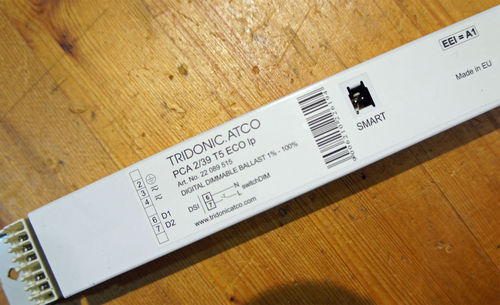

(#) fektom válasza Tomi111 hozzászólására (») Ápr 13, 2014 /
És mi van akkor, ha mondjuk nem két 18W-os fénycsövet akarok sorba kötni, hanem mondjuk két 36W-osat. Ott már lehet használni a nagyobb gyújtót? 4-65W-os jó, vagy még egy számmal feljebb lépjek?
Másik kérdés hogy a belinkelt Helvar előtéten miért van négy pólus? Célszerűen egy bemenet és egy kimenet kellene hogy legyen rajta, mivel a rajta lévő ábra is a sorba kapcsolást mutatja mint helyes duplafénycsöves bekötési módot? Valakinek valami ötlete?
