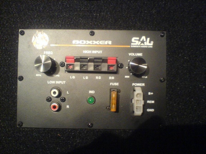

Üdvözletem!
Segítségeteket kérném egy problémában.
Egyik jó ismerősöm beállított hozzám egy SAL Active XB10/A subcsővel.
Az lenne a problémám, hogy meg sem nyikkan, sem a kis, sem a nagy jelszintű bemenetről megtáplálva.
Eddig max hangerőn szoba erősítőről meghajtva apró zizegést tudtam kiszedni belőle.
A tesztelés egy erős labortápról történt. A + és a vezérlő kábelen állandó 12.5v feszültséggel.
A csőbe egy TA8220H lapul. A táp kondija felrobbant. Esetleg ez nyírta volna ki a rendszert?
Miért van, hogy semmire sem reagál? A visszajelző led világít és ennyi...

(#) reloop válasza speed008 hozzászólására (») Nov 29, 2013 /
Mitől robban fel egy tápban a kondenzátor?
Fordított polaritást kapott, vagy túlfeszültséget.
Vajon elviseli az IC bármelyiket is?
Nem sajnos.
(#) speed008 válasza reloop hozzászólására (») Nov 29, 2013 /
Az elko 32 v-os volt benne ha jól emlékszem.
A polaritás felcserélésére van benne egy dióda.
Nem tudom mi lelte szegénykét...
Eljut-e a táp az IC-re? A kimenetek beállnak-e féltápra, a 4-es (Standby) lábon van-e legalább 3V testhez képest?
(#) Gafly válasza speed008 hozzászólására (») Nov 29, 2013 /
Leírásod alapján már amikor odahozták is annyi volt neki
Szóval meg kellene javítani.
Komoly (életfontosságú és drága szerveket érintő) műtét lészen
(#) speed008 válasza Gafly hozzászólására (») Nov 29, 2013 /
Ahogyan mondod.
Kemény műtét várható
Összerakom és megnézem a pontokat.
4 es láb 4 voltot kap.
Az IC feszültség alatt.
Azt hogy a kimenetek beállnak-e féltápra, az alatt mit kell érteni?
Bocsi, de még nem nagyon csináltam erősítőt.
(#) lukacsp válasza speed008 hozzászólására (») Nov 29, 2013 /
Ha például a tápod 12V, akkor a 11, 12, 15, 16 lábakon 6V kell legyen, ezt jelenti a kimenetek beállnak-e féltápra.
Működőképes IC esetén a 11, 12, 15, 16 lábakon a tápfeszültség fele (6V) mérhető.
Meg is van!
Innentől lesz a probléma. Az említett lábakon 0,05v feszültség van.
Ez akkor azt jelenti, hogy az IC halott?
Szvsz. konkrétan igen. Tuttira DC-t mértél, igaz?
(#) speed008 válasza lukacsp hozzászólására (») Nov 30, 2013 /
Dc-t mértem
Vajon, ha kicserélem az IC-t működésre bírhatom még az erősítő részét?
Vagy építeni kellene inkább egy új erősítő modult hozzá?
Nagyon köszönöm a segítséget mindannyitoknak !

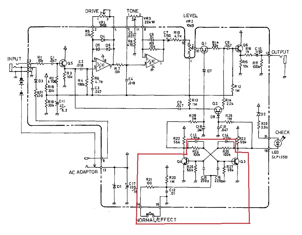

Üdv ! Nos a gitárpedál erősítő témájában eredmény született. Petemazi javaslatára 47 pF -os kondi némileg segített , de nem volt az igazi , aztán a gyanú a arra a tranyóra terelődött ami a bemenő jeleket erősítí az opamp számára. Itt volt a kutya elásva, ugye a rajzon szereplő kissé beszerezhetetlen típus ezért helyettesítenem kellett egy épp kéznél lévő BC 547 - es tranzisztorral , csakhogy az erősítési tényezője több mint 400x-os , hát persze hogy összeszedett mindenféle zavart ha a gitárt használta antennának . Ezt kicseréltem egy 2n2222A-s tranyóra (100x erősítés melett) és máris megoldódott a dolog , a pedál gyönyörűen szól immár zaj nélkül! (Bár egyszer hallottam benne egy kis földhurkot valamiért) Agépész , bátorkodom megkérdezni te mivel / hogyan oldottad meg az oszcillátor részét ? Nálam az eredeti nem nagyon akart működni , helyettesítenem kellett .

(#) Agépész válasza sleepwalker21 hozzászólására (») Nov 30, 2013 /
Csatoltam a kapcsolást, amin van egy bekeretezett piros rész. Ezt a részt teljesen kihagytam.
Ehelyett egy SPDT kapcsolót kötöttem be (1 áramkör, 2 állás), aminek a középső lábát földre kötöttem. A két szélső lábát pedig az R22 és R23 lábaira. Ez kicsit hibrid megoldás, de így megmaradtak a C18 és C19 kondik, amiknek (ha jól tudom) az a szerepe, hogy a két fet ne kapcsoljon túl gyorsan. Remélem segítettem, és jó játékot a pedállal
(Egyébként nekem tetszik a hangja, sokkal jobb, mint az erősítőm beépített torzítója.)
