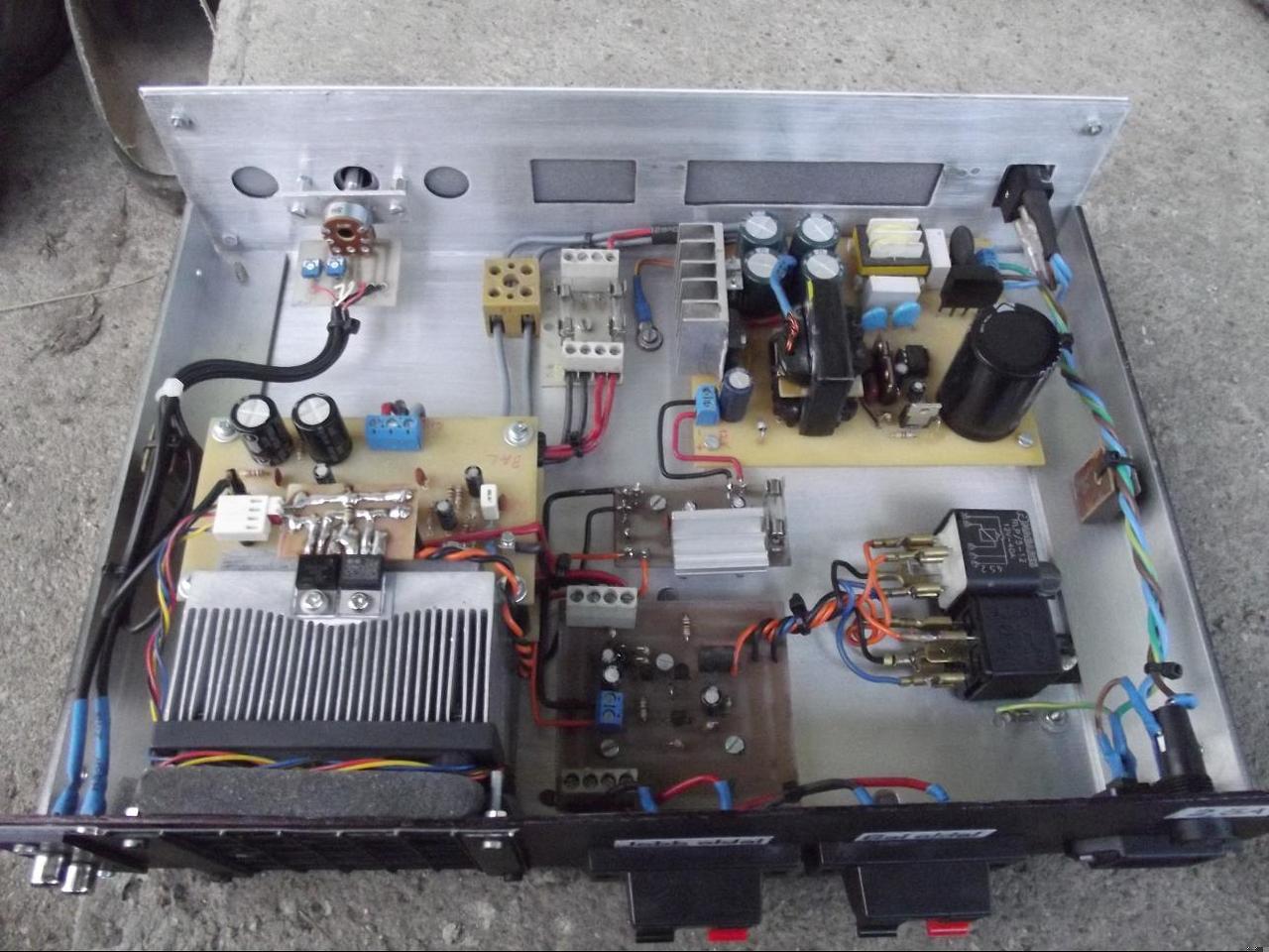

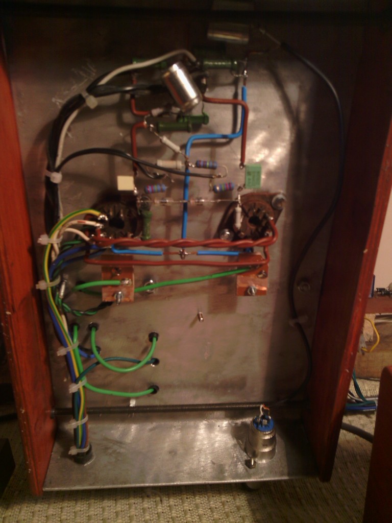

(#) adamo32 válasza CIROKL hozzászólására (») Dec 1, 2013 /
Köszönöm CIROKL! Azért a Te munkáidtól messze elmaradok, de próbálok törekedni a szépre.
Szerinted megérné a tápot csöves egyenirányításra megcsinálni? EZ 81 elbírna egy oldalt szerintem.

(#) CIROKL válasza adamo32 hozzászólására (») Dec 1, 2013 /
A csöves táp az van akinek bejön van akinek nem tehát csinálsz egy próbát és megitéled magad hogy neked tetszik vagy nem ?
Ha csöves tápot csinálnék akkor a szűrő tag nem lehetne csak induktivitás , na ez meg méretekben megnöveli az egész cuccot tehát ez megint egy további problémát vet fel nem beszélve a rendes tekercs áráról !
A hozzászólás módosítva: Dec 1, 2013
Köszi a választ! Lehet,hogy majd kísérletezek vele egyet...
(#) (Felhasználó 46585) válasza CIROKL hozzászólására (») Dec 1, 2013 /
Csak egy ötlet: fénycsőfojtók nem jók bele? Olcsó...
(#) szili83 válasza (Felhasználó 46585) hozzászólására (») Dec 1, 2013 /
Olvastam valahol, hogy az jó bele.

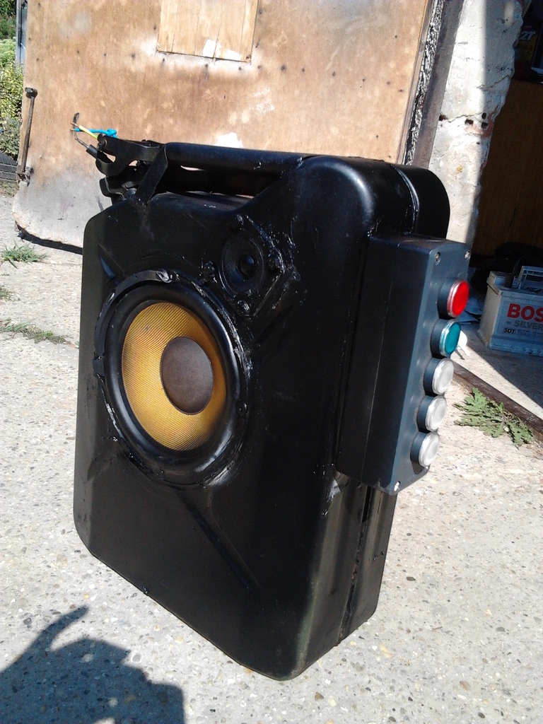

(#) Davidd hozzászólása Dec 1, 2013 /
Sziasztok! Ma elkészítettem egy aktív hangsugárzóm táp paneljét, amin van greatz, 2x6800µF szűrés,(100nf van a vegfok panelen) és a cikkek között megtalálható koppanásgátló. Kis változtatással a rele 24V (2k1 ohm) és kapott egy 12V stab ict az érzékelő része. A nyákot vasalással készítettem el és majd a végén lefújtam hajlakkal. Beszéljenek a képek.A végfok panel tda7294 híd
(#) pjg válasza Davidd hozzászólására (») Dec 1, 2013 /
Jézusom! Tudod te mi a hajlakk? Cukros víz.
(#) Davidd válasza pjg hozzászólására (») Dec 1, 2013 /
Azt olvastam, hogy jó korrózió ellen.(Itt a fórumon más is használta)Ebben a hozzászólásban láttam gondoltam kipróbálom én is.
(#) kaqkk válasza Davidd hozzászólására (») Dec 1, 2013 /
Ja ha vízpára nem éri . Sikerült a "legokosabb" megoldást megtalálnod a mit a fórumon leírtak ... Viszont a nyákot szépen ügyesen megcsináltad ahhoz gratulálok .
(#) 20sz Jófiú válasza Davidd hozzászólására (») Dec 1, 2013 /
A vezetősávok oxidmentesítésére a legegyszerűbb megoldás ha beónozod a vezetősávokat. Olcsó és ráadásul még örök életű is lesz.
(#) Davidd válasza kaqkk hozzászólására (») Dec 1, 2013 /
Köszönöm szépen! Alapból védem a párától az összes elektronikai ezközömet, egyiknek sem tenne jót. Annyi hogy ezen a panelen nincsennek azert annyira közel egymáshoz az alkatrészek, nem félek annyira hogy rövidzárt alakítson ki.
@20sz Jófiú ebben teljes mértékben igazad van. Most amit beépítettem tda híd, az egy kit. Az szépen kémiailag le van ónozva, én is gondolkodom nagyon hogy valahonnan bekellene szerezni hozzá a vegyszert, nem is beszélve arról hogy esztétikus is.
Nem kell ehhez vegyszer. Egy páka és egy kis gyantás forrasztó ón is elég.
(#) szili83 válasza Davidd hozzászólására (») Dec 1, 2013 /
Vagy SK10, az véd, és forrasztani is könnyebb, nem kell folyatószer sem.
(#) Davidd válasza szili83 hozzászólására (») Dec 1, 2013 /
Megpróbálok majd valamit beszerezni(Romániában azért nincs minden webshopban). Addig is marad az ónozás vagy gyantát feloldok hígitóba.(Már azzal is próbálkoztam, bevált) Most ez kísérletezés volt. Szerintem ez jól ki lett beszélve, köszönöm a tippeket.Nem akarom hogy ránkoszljanak a moderátor bácsik hogy mennyit offolunk itt.
