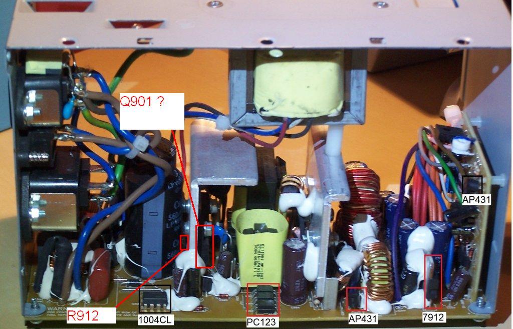

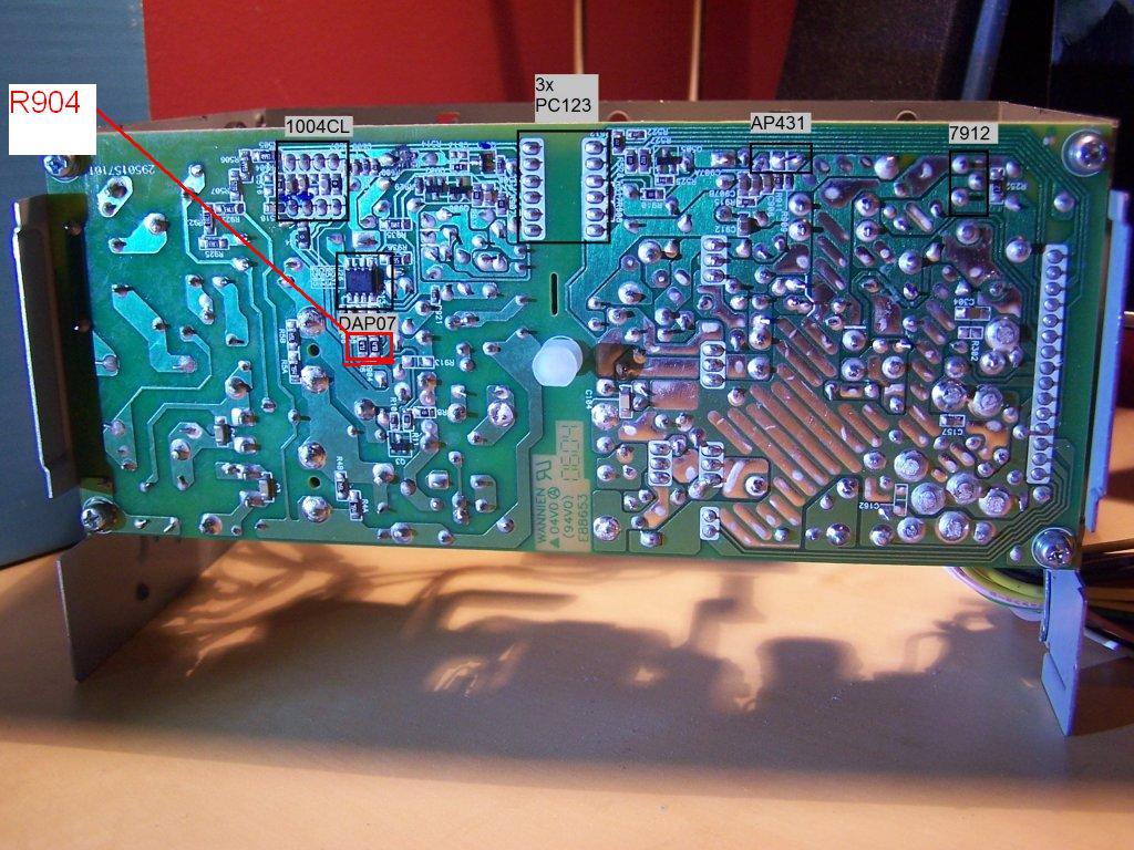

i have same that power supply here i need these items R 904
R 912 Q 901 i need them realy iam sory for not writeing in your langauge because i only know English and Arabic waiting for reply

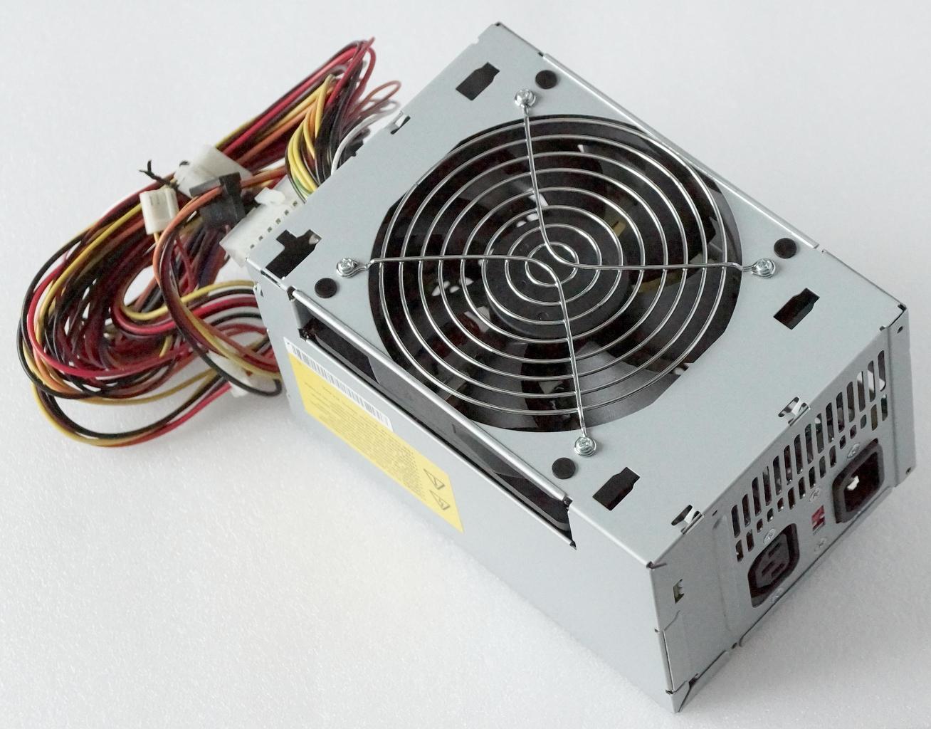

the power supply model FUJITSU SIEMENS model : NPS-230CB B
S26113-E507-V50 REV : 03 i need these items numbers R 904 R 912 Q 901 the same power supply in page 34 comment by kisbatyu75 válasza Inhouse hozzászólására (»)

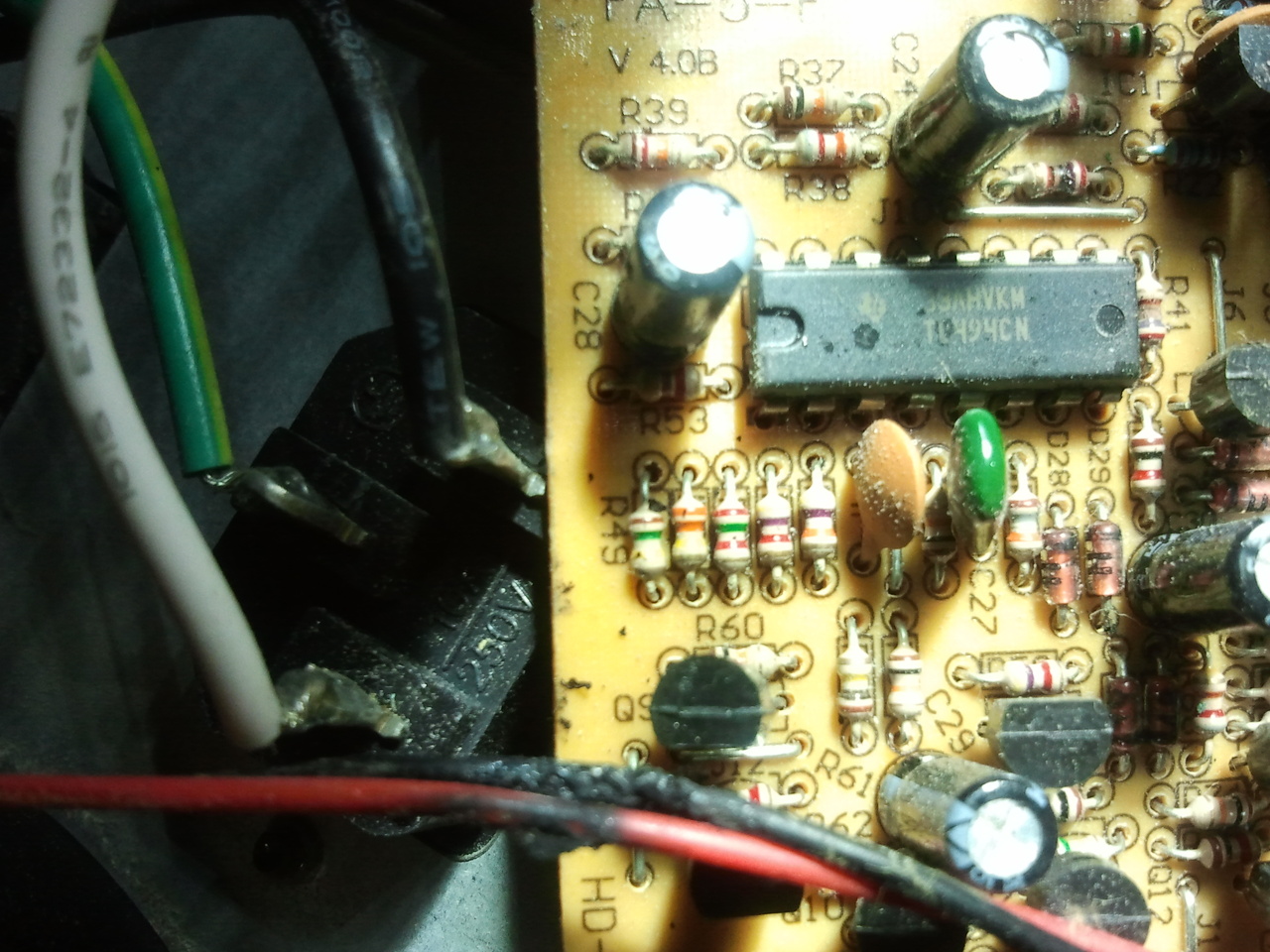

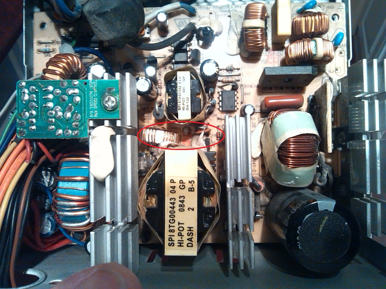

Adott egy FSP SAGA II 500W-os tápegység ami azzal a hibával került hozzám, hogy kisebb gépet ellát (egy vinyó alplapi VGA-val) de nagyobb gépet (plusz VGA vagy több vinyó) már nem tud elindítani. Szétszedés után látható, volt hogy pár kondi púpos (SB részen mind a kettő a 3,3V-on és az 5V-on egy-egy a kettő-kettőből) volt. Ezeket csréltem mostmár a táp elindul plusz VGA-val is aminek kell 6 pines csati is de iszonyat hangossan zizeg. Alapból terhelés nélkül csendben megy és az 5V is rendben van, de ha elkezdem terhelni akkor az 5V egy kicsit elkezd csökkenni és elkezd zizegni is. Szilikon csővel hallgatózva a csatolt képen jelölt helyen lehet a leghangosabban hallani a zizegést. Érdemes volna az össze kondit cserélni?
Mindenképp. Azok sem fiatalabbak, mint amiket már kicseréltél.
A kisebbeket (1-47uF) mindenképpen cseréld, a meghajtásban és a vezérlő IC tápjában vannak ilyenek. Mondanám újfent hogy ESR mérő, de akkor megkérdezed hogy mi az.

Az én tápomnak is ilyesmi hibája van.(púpos kondi csere nem oldotta meg a hibát -továbbra is ciripel- a nagyfeszültségű oldal egyik fojtótekercse felől jön a hang) Köszi.

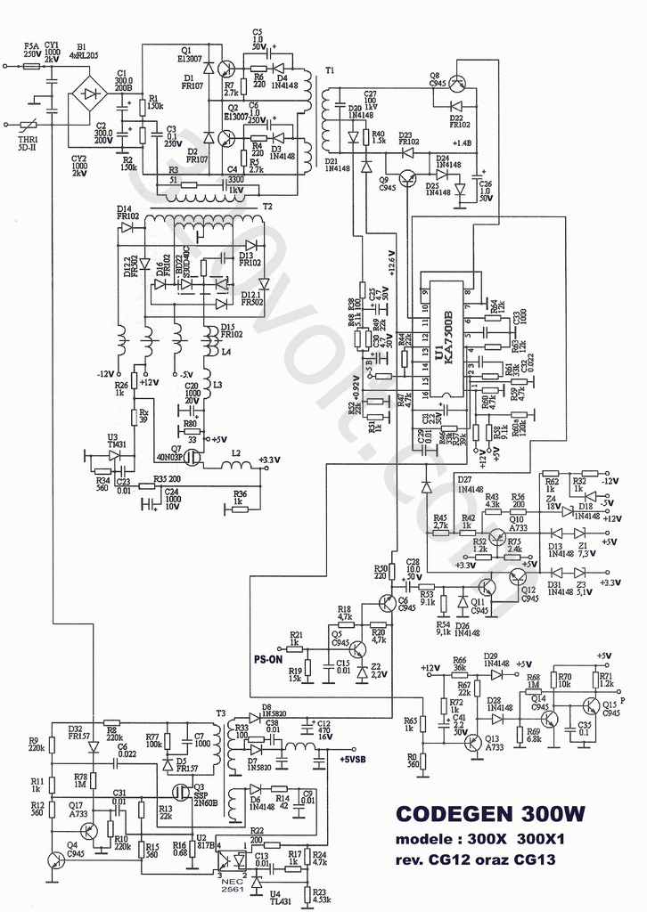

Contact a private message (or email) to kisbatyu75. Maybe your schema.
Köszi a rajzot, de szerintem nem ezé a tápé. Lefotóztam a vezérlő IC-t egészen más jelölés van rajt. Ha lenne valakinek egyező rajza jó lenne. Üdv!

Nézd át a témához kapcsolódó sok-sok rajzot, hátha valamelyik hasonlít! Attól, hogy egy tápegységben TL494, DBL494, IR3M2, KA7500, ... azonos bekötésű, működésű IC van, attól még nem kötelező, hogy pontosan egyforma legyen.

the pictures for my power supply model NPS-230CB B
items need R904 R912 Q901
Ebben csak az tud segíteni, akinek ugyanilyen van vagy volt (írtam neki talán válaszol).

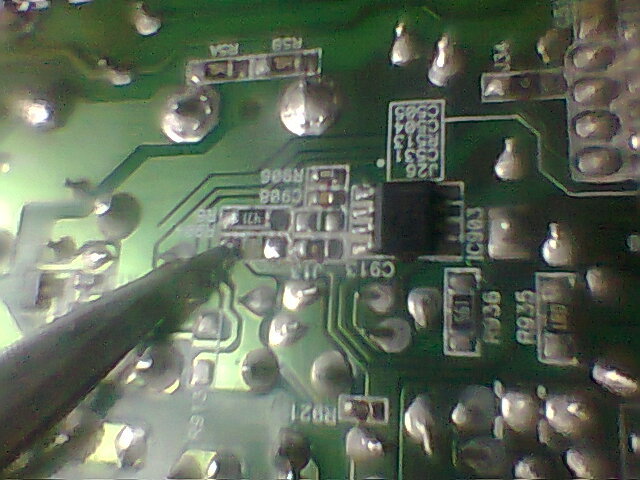

A kondenzátorokat kicseréltem. Átnéztem még egyszer és találtam egy kiéget tranzisztort, (c945) kicseréltem azt is. Összeraktam és próbáltam. Nem történt semmi , majd 10s után megint elfüstölt a kis tranzisztor.
Mivel nem tudom hogy melyik tranzisztor volt ami elfüstölt, így csak általánossággal tudok írni: Ha egy tranzisztor ellszáll azt általában valamilyen okból teszi. Nézd át a körülötte lévő ellenállásokat és diódákat. lletve 1-2 jó kép az alkatrészfelőli és a nyák felőli oldalról a panelről jó lenne.

Sikerült megfejteni a hibát, legalábbis megoldódott. A rövid történet annyi, hogy az egyik próbánál kicsit megnyomtam a nyákot a főtrafó alatt és a zizegés abbamaradt, amikor elengettem újra előjött. Ekkor arra gondoltam, hogy valahol esetleg forrasztási hiba lehet, ezt követően szinte mindent átforrasztottam a primer oldalon és a zizegés abba maradt és terhelés alatt sem jön elő. Remélem a te táp kérdésed is megoldódik. |
