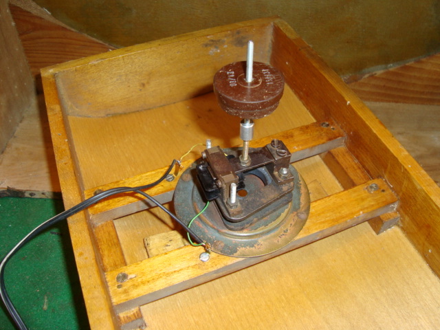

Szevasz Janó! A lengőnyelves szerkezetről tehetnél fel közeli képeket! Biztosan mást is érdekel.
Régebben már feltett egy fajtát.
Szia Józsi, óhajod parancs. Az első képen a fellelt állapot van, ennyi volt meg belőle.
A következő képen egy általam elképzelt működésű, köztes állapot van, ennek nagyon ronda volt a hangja, gyakorlatilag használhatatlan volt. Hosszas kísérletezés után jöttem rá, hogy a hátfalat is hozzá kell kötni a lengőnyelvhez, ide egy erős rugóval feszítettem neki a csavart, és hátulról egy másik csavarral állítható a légrés, (az előfeszítés) vagyis a lengőnyelv távolsága az álló mágneses résztől. Ennek távolsága 0.1-0.08 mm filmmel lett lemérve. Ezzel a légréssel szól a legjobban, nagyobb légrésnél lehalkul, kisebbnél meg felüt a mágnesre. A lengőnyelv tövét kétoldali befűrészeléssel kicsit meggyengítettem, ezzel kicsit mélyebb lett a hangja. Az eredeti mágnes már nagyon gyenge volt, ezért 2db ferrit mágnes gyűrű lett beépítve, ez 6cm-es zsebrádió hangszóróból lett bontva. Üdv:

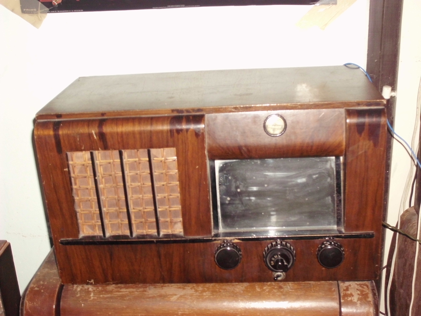

Sziasztok, tegnap kaptam egy ''öreg harcost,,. Elvileg egy Tesla gyártmányú 619A típusú 4+2 csöves rádióvevő. Elég leharcolt állapotban van. Ráférne egy takarítás, a hálózati csatlakozója viszont semmire sem hasonlít. Talán az akkori Csehszlovákiában volt szabványba ez, mivel láttam hasonló lábú 3 fázisú fali aljazatot is.

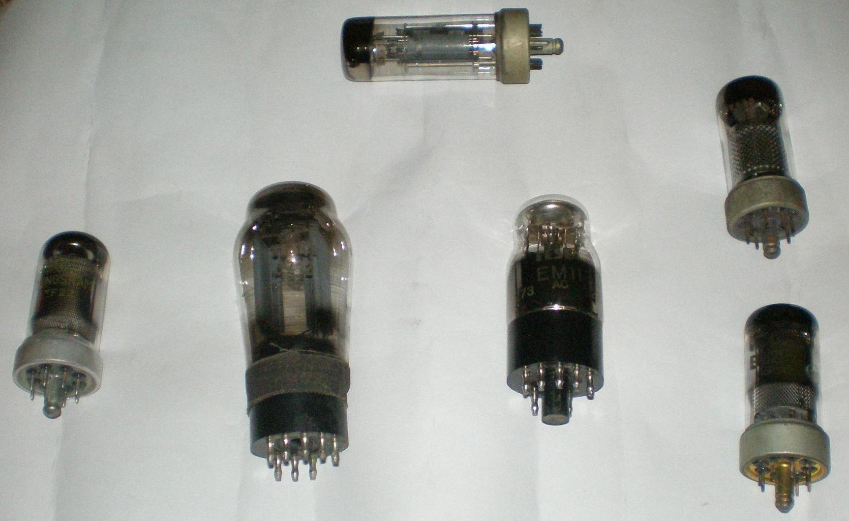

Ma kiszedtem a csöveket, és mindet egyesével óvatosan elmostam vigyázva feliratokra. Aztán rájöttem hogy teljesen fölösleges, Tesla csövet még nem láttam lekopott felirattal, ezekről sem jött le pedig 60 évesek. A rádiót a dokumentációja alapján 1954-1955 között gyártották. Mellékelek képeket a csövekről.
AZ 12, EM 11, mintha egy német készülék csövei lennének!
Azért az EF 22 Tungsram is befigyel. Jó kis felújítási alap. Gratula hozzá!
Az a dugó azért lett kifúrva, mert akkoriban a CSSSR szabvány a védőföldet egy csapon közvetítette a konnektorban, ez a dugó így oda is bedugható volt (nálunk ezt a villásdugók szélén horonyreszeréssel oldottuk meg). Ezt a készüléket rendberakni nem csekély feladat, sok sikert!
Eredetileg AZ11-es van a dokumentációban. Nem tudom hogy Tesláék mivel festették a csövekre a feliratokat, de én még kopottat nem láttam. A hány égő vagy skálaüveg, még egyikről sem sikerült lemosni a festéket. Talán látszik hogy a Tungsramon meg van kopva a felirat, ezt azzal sikerült hogy végig húztam a rongyot a vizes csövön. Az AZ12-es látszik hogy szigetelő szalaggal ragasztva van, gondolom eltörött a ragasztás.
Egyenlőleg nem fogom felújítani, várok addig amíg lesznek műszereim. Most ezek készítése van tervbe véve. Utána neki lesz ugorva ennek. Ez a legöregebb készülékem. A szabványról tudok, itt Felvidéken mái napig az a csap van a konnektorban, az az érdekes hogy amikor a készüléket építették akkor más volt a szabvány ugyanis a lyuk utólagos készítésű. Van ilyen konnektor a papáméknál felszerelve a kazánházban, megnézem és lefotózom. Ha nincs használatban, (szerintem nincs) akkor el is kérem, mert az is bőven muzeális már.
