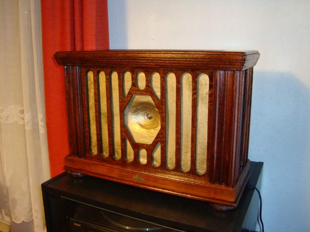

Üdv mindenkinek. Még máj. 5-én írtam erről a lengőnyelves selyemmembrános hangszóróról, most jutottam oda, hogy be van fejezve, fel van újítva. Kalandos egy dolog volt, akkor panaszkodtam rá, hogy ritka ronda hangja volt, és valójában azért nem haladtam vele, mert csak szobadíszt nem akartam csinálni belőle. Mivel a lengő nyelv közvetítőcsapjai, csavarjai hiányoztak, valójában azt sem tudtam, hogy hogyan működött eredetileg. Hosszas kísérletezés után jöttem rá az eredetí működésre, vagyis arra, hogy a lengőnyelv valójában nem csak a selyemmembránt, hanem a hátsó hajlított dobszerű furnírlapot is kell hogy rezgesse, össze kell hogy kötve legyen vele, és ott lehet állítani a légrést is, ami egy ilyen hangszórónál alapvető követelmény. A dobozt teljesen szét kellett szedni, darabonként lecsiszolni, és összerakva újralakkozni. Mivel nagyon tagolt volt az alakja jó sok meló volt vele, vagy egy hétig csak csiszoltam. Szóval most kész, viszonylag elfogadható torzításmentes hangja van, állítom, hogy szebben szól egy néprádiónál. Időközben hozzájutottam egy eredeti 20-as évek béli ládarádióhoz, majd írok arról is, és a kettőröl együtt csinálok videót, hogy bemutassam hanggal együtt.

Csak ámulok és bámulok.
Ne haragudj, elfelejtettem. Szétnéztem itthon, de csak nem kapcsolós poti volt. Ha még áll az ajánlatod akkor elfogadom és előre is köszönöm!
Nagyon szép munka! Minden tiszteletem a tiéd.

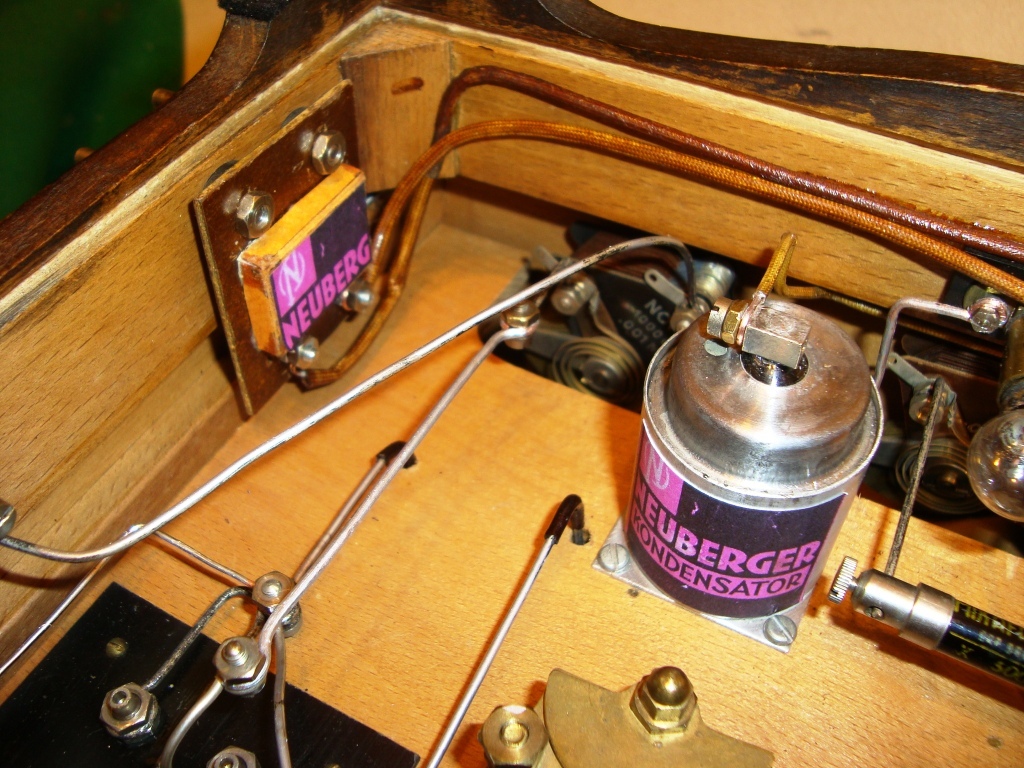

Üdv mindenkinek. Szinte napra 2 éve mutattam be ezt a német ládarádiót. Akkor csak azért hozta a tulaja, hogy szólaltassam meg, látni akarja működik-e. Nehéz ügy volt, mivel a gép 220V egyenfeszről működik, (volt ilyen Németországban) és lengőnyelves hangszóró kell hozzá. Már akkor szerettem volna elbarterolni, vagy megvenni, de nem adták. Most aztán kissé kalandos úton ugyan de mégis csak hozzám került, már az enyém. Az volt valószínű a baj, hogy senki nem tudta a fentiek miatt szóra bírni, így aztán csak szobadíszként szolgált, meg el lehetett talán mondani, hogy szól ugyan, de csak akkor ha, stb.
A készülékben minden eredeti, és a több mint 80 éves masina úgy néz ki, mint ha most jött volna ki a gyárból. Nincs benne egyetlen forrasztás sem, minden csavarokkal van rögzítve mindenhez. Erre valóban rá lehet mondani, hogy még úgy van "építve".Természetesen rögtön nekiálltam az átalakításnak, nagyon vigyázva hogy ne látszon semmi. Az elkókba új belsőrész került, a hálózat becsatlakozásához csináltam egy kis dobozt, benne egy Gretz egyenirányítóval. Persze másoltam a már meglevő címkékből, és így arra is került felirat. Ezután ráment vagy egy nap a szükséges feszültségek gondos beállítására, a gépben ugyanis nincs hál. trafó, így minden feszt soros ellenállásokkal kell belőni. Szerencsére a lényeges helyeken állítható ellenállások vannak. Nagyon szépen szól az Orion selyemmembránossal, az este vagy 8-10 külföldi adót is fogtam a hazaiak mellett, elég nagy hangerővel, persze komoly kinti antennával, meg földeléssel. Hullámot úgy lehet váltani vele, hogy ki kell cserélni a tekercseket. Kell még csinálnom hozzá egy leválasztó trafót, mert nincs benne elválasztás minden eleme kapcsolatban van a hálózattal, és ha nem a műhelyasztalból használom nem szeretném hogy megvágjon valakit. A többi a képeken.

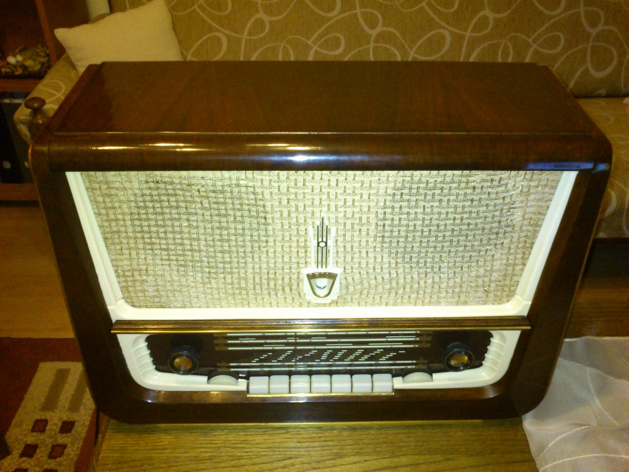

Orion AR 602 "gyári állapotban"
Kávája gyönyörűen újra politúrozva. A légy is hasra esik rajta ![]() Belseje teljesen felújítva. Hangolás nélkül fogható: Class Fm, Neo Fm, Petőfi, Miskolc rádió, és pár szlovák adó. Napi használatban, gyönyörűen szól.
Csak azt akartam volna megkérdezni, a címkék újranyomottak, vagy lakásban volt tartva mindvégig? Vagy moshatóak? Visszakerestem a 2 évvel ezelőttit, de azon is ugyanilyen szép volt. Bár alkatrészeire szedve mindent fényesre lehet polírozni, igaz, ezekben még nem volt olyan zsúfoltság, hogy ne lehessen úgy megcsinálni.
A címkék egy része eredeti volt. Sajnos nem ismerem a készülék előéletét, fogalmam sincs hogy őrizték meg ilyen szép állapotban. Mivel az elkókat úgy is ki kellett szedni, ezért fénymásoltam a legszebbről egy párat és a pótlólag beépített kondikra (pl arra a kerekre) már azt ragasztottam. Egyébként a vezetékek is 1mm-es ezüstözött huzalok voltak, úgy hogy a cserélt, vagy újonan beépített réz vezetékeket, is le kellett festeni ezüst-re, hogy ne üssön el.
