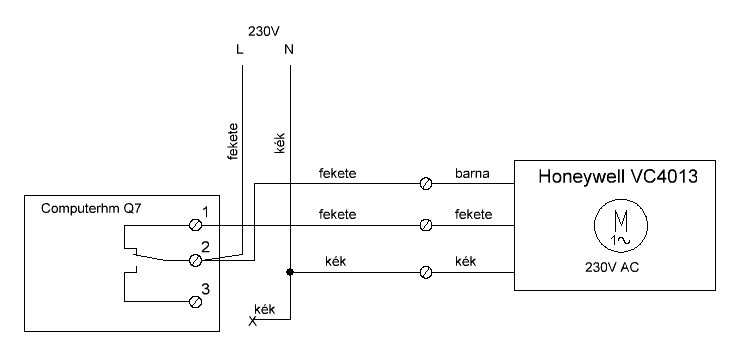

Egy visszatérő kérdéssel jövök, amire a fórum végigböngészése után sem tudom a megoldást. Termosztátcserét javasoltak nekem, konkréten a jól ismert Q7-est. A bekötése a téma, persze. Nem kazánt vezérel, hanem egy társasházi aknában a fűtési csövön egy "fekete dobozt", aminek nem tudom a szakszerű nevét. Tudom, hogy az új termosztát 1-es és 2-es helyére kell kötnöm, csakhogy az én előző termosztátom nem 3 vagy 5, hanem pont 4 vezetékkel volt bekötve... Lefényképeztem a régi termosztát kötési rajzát. (A vezetékek színe keveset segít, mert hogy-hogy nem, de három fekete színű a négyből és csak az N-be kötött kék.) Mindenesetre a 4 közül az egyik a fázis, ez stimmel. De melyiket kellene szerintetek a párjául bekötnöm? Leírom azért az eddig tapasztaltakat, mert persze próbáltam kitalálni; ha a fázist a régi 2-essel kötöttem be a Q7-esbe, akkor egyszer felkapcsolta amit kellett, de utána vissza már nem kapcsolt később sem, ha a 3-assal volt bekötve akkor fordítva; egyszer lekapcsolta és aztán nem indította el akkor sem mikor indokolt lett volna. Kicsit olyan mintha mindkét vezetéket be kellene kötni valahogy... De ezzel már nem mertem kísérletezni. Kérem, hogy ha a tapasztalt urak közül valakinek lenne ötlete, segítsen megoldani a dolgot. Előre is köszönöm!

Ok, korrektebben körülírom a "fekete dobozt". Honeywell VC4013 zónaszelep állító motor. Kettős szigetelésű, az kiderül róla.
Elvileg tehát ezt kellene összekötnöm a Q7-essel. A 4 vezetéket értem én, csak a Q7-esnek 3 helye van amiből az 1-es és 2-es használandó, legalábbis így olvastam eddig mindenhol. Vagy másik fajta termosztátot kellene vegyek? Köszönöm továbbra is!
A nullát nem kell kötni sehova. Szigeteld le. Az eredetileg 1-es pont (fázis) megy a Q7 2-es pontjára. Ami eredetileg a 3-ason volt, azt kösd a Q7 1-esére. Ami a kettesen volt, azt pedig a Q7 3-asára. Próbáld meg így. Ha esetleg fordítva működik, cseréld meg a 1-es és 3-as pontra menő vezetékeket a Q7-ben. Üdv! Tomi
A Honeywell VC4013 nem állító motor hanem csak szelep motor, tehát vagy nyitva van, vagy zárva, nincs köztes állapota. Ezt egyszerüen lehet szobatermosztáttal vezérelni mert "kétvezetékes" bekötésü. Ez azt jelenti, hogy egy záró érintkezővel nyitható, annak bontása esetén pedig a fixen a barna vezetékén lévő 230V segítségével visszazár. Azért nem zárt vissza a szeleped mert nem volt fixen 230V a barna vezetéken.
Minenféle félreértés elkerülése érdekében csináltam egy rajzot melyet mellékeltem. Computem termosztátnál már nincs szükség a nulla potanciálra, azt leszigetelve félre kell tenni. A hozzászólás módosítva: Dec 2, 2013

A rajz szerinti bekötéssel úgy látom jól működik a dolog, ha jelet kap, elindul, ha kell, leáll. (kissé gondban voltam, hogy a két fekete közül melyik a "barna", de emlékeztem az előző termosztátnál, hogy a 3-ason volt feszültség, míg be volt kötve.) Remélem semmi gond nem lesz vele, a programozással már eljátszom szívesen... Még egyszer köszönöm!

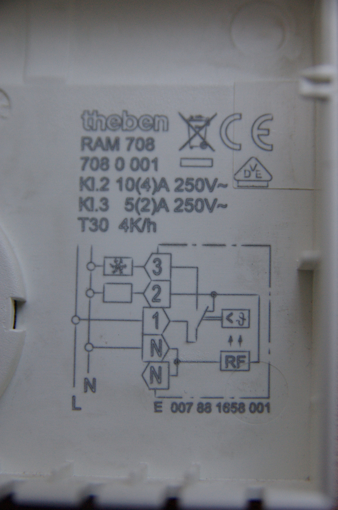

Ahogy látom itt hozzáértő emberek vannak és elhatároztam, hogy lecserélem a termosztátom 1 okosabbra, mert ez manuális. A régi egy Wolf ART1 (a kazán is Wolf) típusú és egy kis tanácsot szeretnék kérni. 6 lába van a felső 3 van bekötve és szerintem az alsó 3 az hűtőköré lehet? A vezetékek sorba vannak kötve tehát 1 barna, 2 zöld-sárga(ennyit a szín alapú megkülönböztetésről), 3 kék. (Töltöttem fel képet a jelenlegi bekötésről!) Kérdésem az, hogy milyen termosztátot lehet rákötni és mely lábak az érdekesek? A Qthermel nem vagyok annyira megelégedve, mert a szenzora szerintem néha 1-1,5 fokot is téved.(otthon az van) Szerintetek milyen termosztátot vegyek max 10E-ig és mely jelenlegi 2 láb a fontos az 1 kazán táp és 2 vezérlés? (gondolom a relét ezt zárja) Előre is köszönet a válaszotokért!
Olyasmi kérdésem lenne, hogy van egy manuális siemens termosztátom. Jelen esetben a 3drótból kettő van a bele csatlakoztatva. pozíciók-színek: L-BARBA Y1-KÉK Y2-üres a harmadik zöld-sárga pedig csak elkötve van a dobozban. Szeretném feltenni a jobb programozhatóság érdekében a már két éve meglévő computherm q7 nem rádiós termosztátot. A gondom a csatlakoztatásban rejlene. Ezen a bekötésnél a lehetőségek 1-2-3. és ennyi. Akkor most melyiket hová kéne kötni? Kell ehhez az, hogy megnézzem a kazánban milyen úton lett bekötve? Miért nem lett anno bekötve a zöld-sárga? Van valami funkciója? Köszönöm szépen! Ákos Utó: Érdemes amúgy a nem rádiós q7 termosztátot alkalmazni vagy nézzek valami komolyabbat? Mert a siemens ami a falon van téved mégpedig 4fokot. Mivel manuális nem tudom ennek van e jelentősége, szerintem nincs. A q7 megbízható, vagy több gondot okoz majd mint hasznot hoz? Mert a neten megoszlanak a vélemények. Köszönöm szépen még 1x

Mondjuk beállítottad 20 fokra és 25 fokot tart? Vagy stabilan 15-öt? Vagy 22-re és a hőmérséklet ingadozik 18 és 23 fok között? Egyébként nagy valószínűséggel a BARBA/KÉK vezetéket kell bekötni az új termosztát (COM/NO azaz 1 és 2) két pontjára, a polaritás tetszőleges.Milyen a kazán és milyen a régi termosztát típusa?

- Egy egyszerű mechanikus termosztát akár tévedhet ennyit. De a termosztát felszerelésének helye is komolyan befolyásolhatja az értéket. De ezen én nem rágódnék, ha fázol, kissé többet állítasz be. - A zöld-sárga vezeték, gondolom volt a kábelben ami oda lett vezetve. Az vagy be van kötve valahol, vagy nem. Avagy vannak mechanikus termosztátok, amik a hiszterézist egy kis "ráfűtéssel" csökkentik, egy belső ellenállás segítségévek. Ahhoz hogy az fűthető legyen, a termosztát kap nullát is. Ennél a szerkezetnél ilyen nincs. - Mivel csak két vezetéket kötsz be, elrontani fizikailag nem tudsz semmit. Maximum nem vagy nem úgy kapcsol, mint szeretnéd. üdv!
Tehát akkor mehet a barna az 1 és a kék a 2 nyílásokba? a csíkos pedig megint hoppon marad.?
