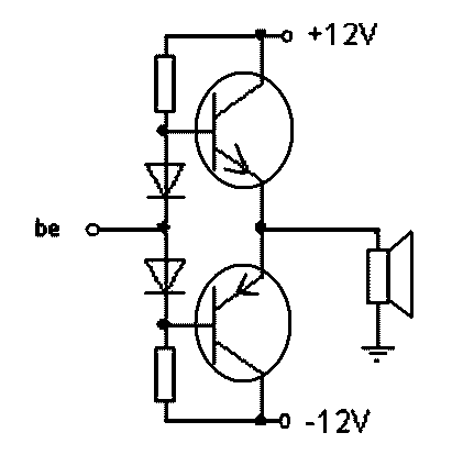

Kipróbáltam az egytranyós erősítőt bd139 helyett 2n3055-tel is és ott sem kell bemenő kondi... nem értem a mosfet-hez miért kell, az nem szól anélkül - erre még senki nem írt valami magyarázatot, légyszi valaki...
Így már tényleg nincs egyenfesz a kimeneten, ez már teljesen a normál komplementer végfok, csak lecsupaszítva a minimumra. De jól szól, és a tranyók nem igazán melegednek a kicsi áramfelvétel miatt. Most csak összegányoltam a szimpla tápos verziót, 1kohmos ellenállókkal és 5v táppal, így elég halk, nagyobb fesz kell.
Sokat segítene a válaszadásban, ha megmérnéd a bázis és a gate feszültségét kondenzátorral és anélkül.
Mindamellett, hogy a kapcsolásaid "működnek" semmilyen tekintetben nem lehet korrektnek nevezni őket, szerintem a hangszóró és előfok kimenete is veszélyben lehet a használatával.
Na, ott a válasz a hozzászólásodban: nem az erősítő söntöli le a kimenetet, hanem a kimenet "söntöli" le az erősítő egyenáramú munkapontját. A kondenzátorral megakadályozod, hogy az erősítő munkapontja elmásszon a kimenet rácsatlakoztatásakor.
Az IRF730 (vagy IRFZ34, mert IFRZ30 nincs, valszeg elírtad) nyitási GS feszültsége 2-4V. Bizonyára a 2.55 már kevés neki, akkor már a lezárt tartományba kerül. Egyébként pont ilyenről írtam eggyel feljebb: a kimenet bizonyára nincs egyenáramúlag leválasztva, így a tranzisztorod (FET-ed) munkaponti feszültségét kapcsolod a kimenetre, amit nem biztos, hogy az nagyon szeret. Fogalmazhatunk úgy is, hogy eddig szerencséd volt, hogy nem ment tönkre semmi.

Bővebben: Link Jó akkor használok kondit a bemeneten ![]()
