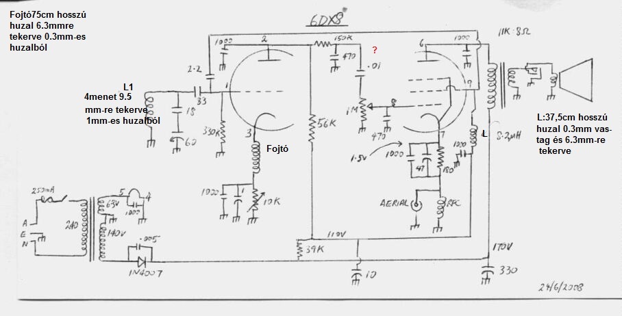

Ma belekezdtem egy új FM csöves rádióba néhány alkatrész értéke nem igazán tiszta nekem.Segítenétek?Ha jól gondolom a kondenzátorok értéke pf ban van megadva. Tisztelettel Madzagos A hozzászólás módosítva: Dec 12, 2013

Ez egy borzalmas kapcsi rajz. Normálisat nem találtál? Nem is tudom pontosan mi a fenétől kéne ennek működnie! Főleg URH FM-ben!? A kapacok hol pF-ben, hol nF-ben értendők. De van ahol mikrofaradban, pl. a szűrőkondi. Sztem keress egy igazi kapcsolást! Itt van pl. ez: http://www.hobbielektronika.hu/cikkek/nosztalgia_radio_keszites.html?pg=9 Vagy akár ez: http://www.bsselektronika.hu/index.php?w=qMgRlIEj3p De a google most is a barátod! A hozzászólás módosítva: Dec 12, 2013

Nincs a kapcsolással semmi baj, ez se borzalmasabb mint a többi, ráadásul a BSS csak detektoros rádiónak titulálja.
Az ominózus rajzon csak kétféle jelölés van (amerikai stílusban) pF, 4,7 pF -ig, és felette µF -ban. Azonkívül a pozícióból is tudni kellene, hogy melyik melyik.

Nem láttál még akkor 30-as, 40-es évekből való rajzot, na azok voltak a rejtvények
![]() A sima kondijel mellett egész számok, akár négyjegyűek is: pF. Tört értékek, 1-nél nagyobb: nF. Ahol 1-nél kisebb: uF. De illett tudni, hogy egy csöves áramkör melyik részén milyen nagyságrend fordul elő
A kondenzátorok értékét segítesz megfejteni? Legfőképp azt amelyiknél a piros kérdőjel van. Üdv Madzagos
Jaaj. Leírtuk ketten is Már rég rá kellett volna jönnöd, vagy minden egyes esetben meg fogod kérdezni? Vagy méltóztatsz megtanulni.
A .01 szerinted mit jelent? 0.01 uF, azaz 10 nF
Az a piros kérdőjeles 0.01 az uF. Azaz 10nF. Hangfrekvenciás csatolókondik ezen értékek körül fordulnak elő csöves áramkörökben (10 - 50 nF), ez a fokozat ellenállásaival alkotott időállandók miatt ennyi, a megfelelő hangfrekvenciás átvitel miatt.
Ahol a kondenzátor egyik fegyverzete gömbölyű, és nincs rajta nyíl, az elkó, és a kapacitás µF-ban értendő (1 = 1uF, 47 = 47uF, 10 = 10uF). A nyilas kondi az forgó. A 2.2 az nF. A táp egyenirányító diódával párhuzamos .005-ös kondi az uF, azaz 5nF (0,005 uF). A 470, 1000, 18, 33(?) az pF. Nekem ez a rajz valami régi rádiótechnikás "öregrókás" kivitelnek tűnik.
Egy kérdőjelest látok, .01 ami 10nF. Ennek az értéke a rajzon µF-ban van megadva. Ahol nincs semmi csak a szám, az pF, a tizedes számok pedig nF-ban vannak.
Akkor az a 2.2 az 2,2pF? Akkor bocsi, én félrenéztem az előző beírásomban
Persze utólag megnézve tényleg van 1-2 kivétel.

Mondjuk nem csoda, amikor ezeket a rajzolási és alkatrész megadási módokat használták anno szélesebb körben, nem igazán volt még URH műsorszórás (háború előtt nem volt), illetve legfeljebb katonai célra. Az általános amatőrködés megállt a rövidhullámnál.
Aztán lehet fejet vakarni, amikor az "5000" az nem pF, hanem cm (centiméter) (1 pF = 0,9 cm, 1 cm = 1,1 pF)Mert volt idő, mikor a kapacitást is és az indukciót is centiméterben adták meg, de az elkókat viszont µF-ban, nehogy jólérezzük magunkat ![]() Aztán volt vegyesebb megoldás, mikor a pF nagyságrendje cm-ben, a hangfrekvencián az X nF az 0.0... µF-ban volt megadva... Vagy a pF helyett a uµF-et használtak (mikro-mikro Farad) Szemfülesnek kellett lenni, na A hozzászólás módosítva: Dec 12, 2013

Köszönöm a hozzászólásokat!Csak azért kértem a segítséget mert nem voltam benne 100%-ig biztos!
