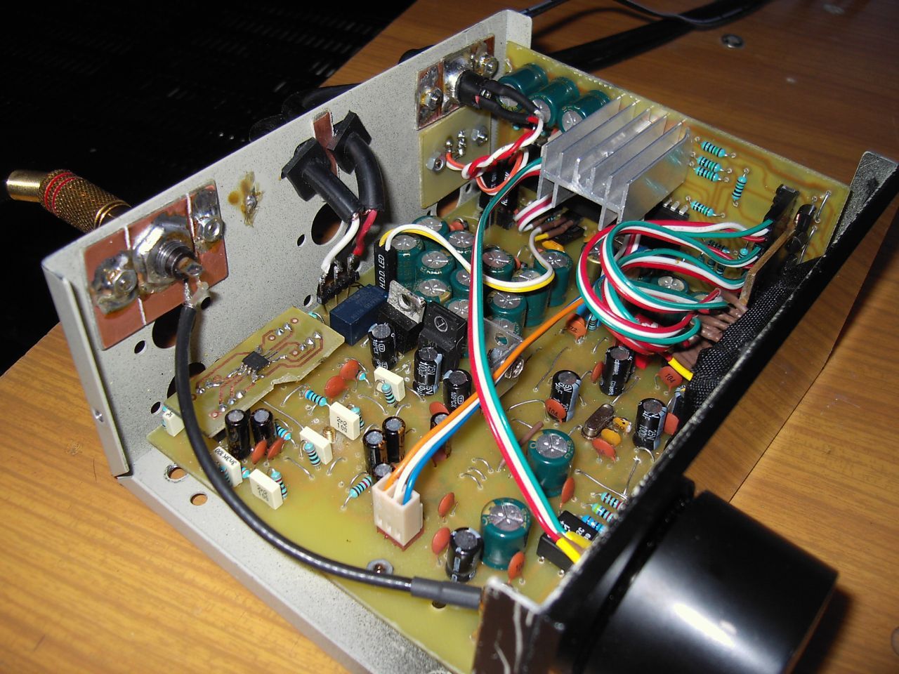

Hál istennek ilyen gondjaim már nincsenek (kopp kopp), de most konkrétan DAc-ot építek és most készült el a második nyák, de már tervezem a harmadikat, amiben minden apró hibát kijavítok és tökéletesítem az egészet.
Hogy a témhoz is kötődjön a dolog néhány fénykép. A V1 maradványain látszik, hogy ott még a PIC is azon a nyákon volt, a V2-nél már minden IC külön stabot kapott és az sample rate converter is belekerült, a PIC pedig állítva lett megoldva teljesen külön nyákon, külön áramkörrel, így ezt a részt már a következőbe át tudom rakni.

A harmadik verzióban majd dobáld ki a stabkockákat a D/A chip tápjából, és az analóg fokozatéból is, TL431 legyen helyette. Jól látom, DIR9001 és valamilyen BB D/A?
