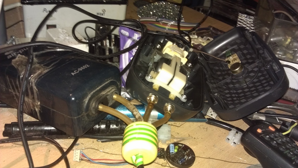

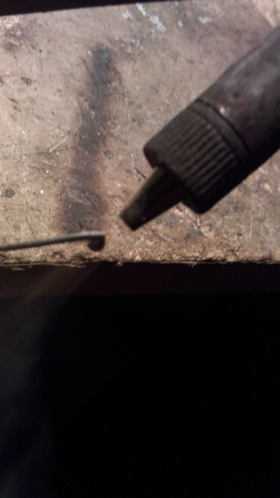

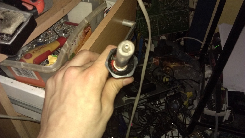

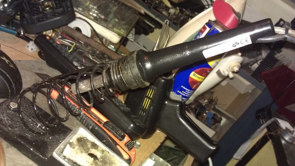

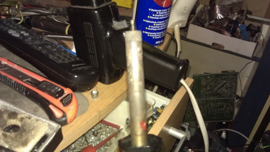

Sziasztok ! Hétfőn sajnos elköszönt a wellerem fűtőbetétje... így 5 nap után az erős elvonási tünetek miatt , építettem egy "kísérleti" forrólevegős pákát , a döglött fűtőbetétet szétszedve , abból kinyerve a huzalt , új fűtőbetétet "tekertem" majd akváriumi légpumpával párosítottam , egy rossz 230V-os páka "testébe".

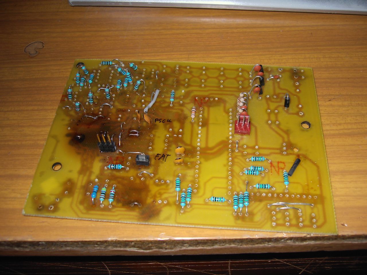

Végül is mondhatjuk úgy is, hogy felfogtam, megtanultam ergo: Magamévá tettem, mert ma már én sem csinálnám másképp A scriptet egy lengyel oldalon találtam, ott a srác azt írja egy sráctól van, aki szerezte valahonnan. Ha valaha cikk lesz belőle lehet, hogy megpróbálom végigkövetni a szálakat a forrásmegjelölés érdekében.
@laszlo raduj:
Ha valaki elektronikával foglalkozik, akár hivatásosan, akár hobbi szinten, már azt jelenti, hogy lényegesen magasabb türelemmel lett megáldva, mint a többi ember.
Igazából inkább makacsnak kell lenni, elhatározni, hogy a tökéletes előtt nem fogsz megállni. Végül tényleg nem fogod hamar abbahagyni, mert realizálod, hogy mennyi időt töltöttél el azzal, hogy "valamennyire" működjön a dolog, ezért nem állsz le, mert már csak kicsi hiányzik az "AZTAMINDENIT" kategóriáig.
Itt is vannak lépcsők azért, hogy ki-ki mennyire: Pl Búvárruha kartárs azt írja általában 3 verzió kell a véglegeshez, nálam ez a második NYÁK-ilag, és már ennek is van a forrasztási oldalán anyátlan alkatrész. Két ellenállás és egy kondenzátor, a forrasztási oldalról pedig ki lett véve két kondi az I2c vezetékei csak forrasztva vannak, nem csatizva. Ha a fene fenét eszik is, én már nem fogom kijavítani. Szoftverileg viszont: Egy bájt nem lett volna elég tágas, hogy tárolja a verziószámot, és még nincs vége, mert tervben van:

Hál istennek ilyen gondjaim már nincsenek (kopp kopp), de most konkrétan DAc-ot építek és most készült el a második nyák, de már tervezem a harmadikat, amiben minden apró hibát kijavítok és tökéletesítem az egészet.
Hogy a témhoz is kötődjön a dolog néhány fénykép. A V1 maradványain látszik, hogy ott még a PIC is azon a nyákon volt, a V2-nél már minden IC külön stabot kapott és az sample rate converter is belekerült, a PIC pedig állítva lett megoldva teljesen külön nyákon, külön áramkörrel, így ezt a részt már a következőbe át tudom rakni.
