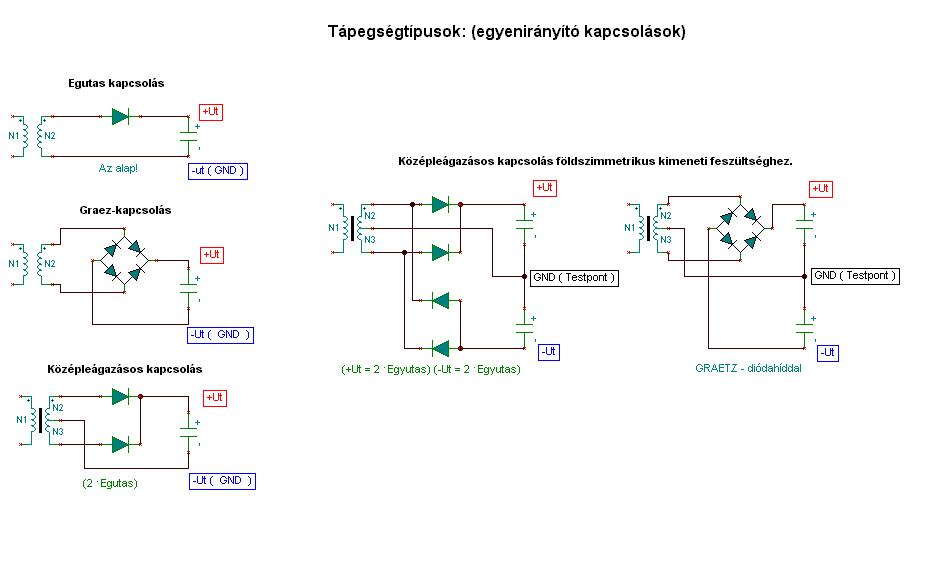

(#) anagma hozzászólása Márc 27, 2014 /
Sziasztok, lenne egy nagyon alap kérdésem, de nem vagyok benne biztos, inkább rákérdezek. Ha az erősítőnek szimmetrikus táp kell, akkor a középmegcsapolt trafó nullpontját össze kell kötnöm az egyenirányítás utáni földponttal?
(#) reloop válasza anagma hozzászólására (») Márc 27, 2014 / 1
Szia! Össze kell kötni. Itt egy ábra a mikéntjéről.
(#) anagma válasza reloop hozzászólására (») Márc 27, 2014 /
Meglesz, köszönöm.
