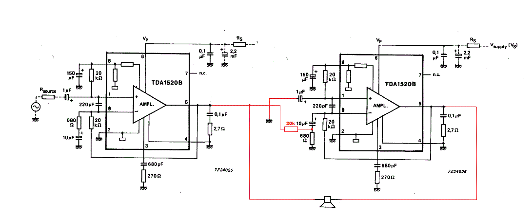

(#) pika75 hozzászólása Márc 22, 2014 /
Sziasztok, tudna valaki linkelni egy rajzot TDA1520q-val szimetrikus tapra, hidkapcsolasban? A neten nem talaltam csak egycsatornasat, aszimetrikus tappal. Koszi.

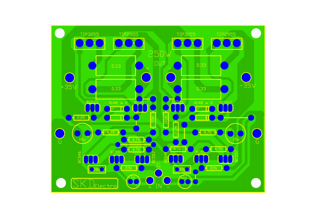

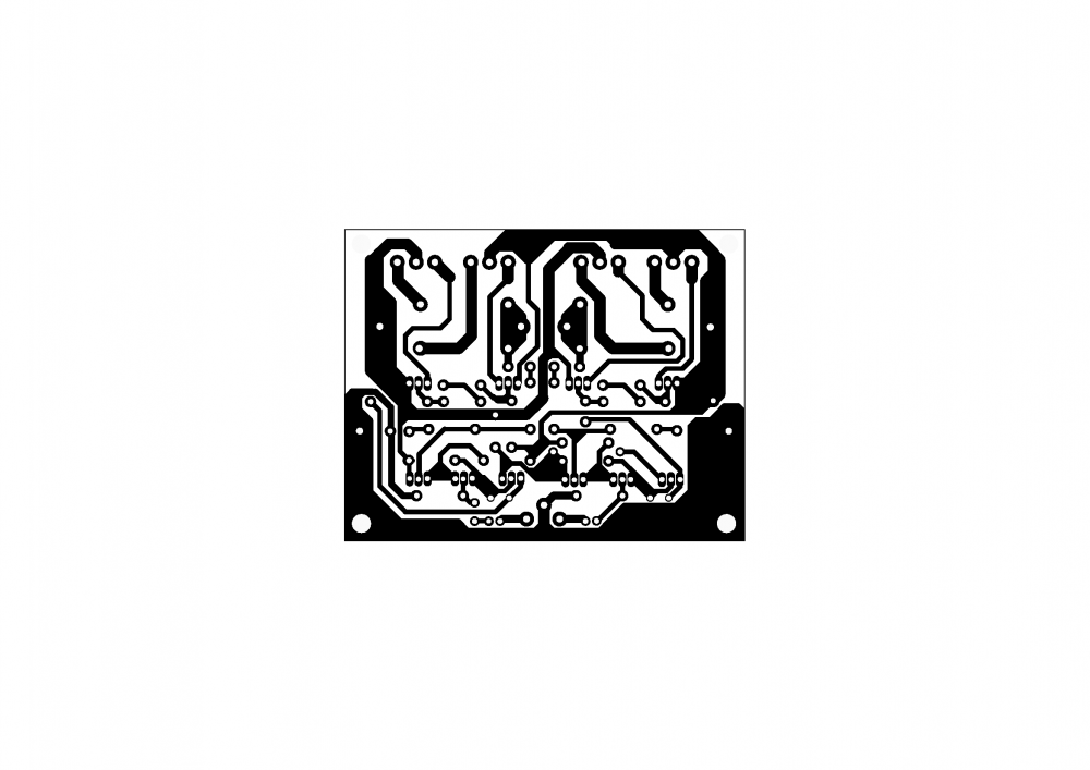

(#) Tiggey válasza reloop hozzászólására (») Márc 22, 2014 /
A panelrajz elég agyament. Számomra egyértelmű, ha építek, akkor külön panelen vannak a részegységek, és akkor már ki is alakítható a normális huzalozás.
(#) pika75 válasza Beringer 600 hozzászólására (») Márc 22, 2014 /
Nos, amit talaltam, az egy philips katalogusbol kiszkennelt 6 oldalas info volt, mindenfele tablazatokkal es diagramokkal meg egy szal alkalmazasi rajzal - amirol fentebb irtam - egyszeru erosito aszimetrikus tappal, visont az ic bemutatojaban, a doksi legelejen, vilagosan ir szimetrikus taprol is. Amugy a 6 oldalas info elso latasra sem teljes, hiszen egy akar 40v-rol is uzemelo ic-rol van szo, ezeknek meg szokas szimetrikus tapos kapcsolasi rajzot is kozreadni. De miert keresem az emlitett kapcsolasi rajzot: van egy regi Philips tv-bol kimentett hangerosito modulom 2 drb TDA1520Q ic-vel aszimetrikus tappal, amit fel szeretnek hasznalni egy szublada epitesehez, ehhez viszont celszerubb a szimetrikus tap, es ha mar 2 drb ic van, jol jonne ha hidkapcsolasban alkalmazhatnam oket. Amugy ha tudsz megoldast 2 erosito ellenutemu jellel valo meghajtasara, es arra, hogyan kothetek hidkapcsolasba 2, aszimetrikus tapos erositot, nagyon megkoszonnem. Udv.
(#) reloop válasza pika75 hozzászólására (») Márc 22, 2014 /
Szia! Ez nagyon a gombhoz varrott kabát esetére emlékeztet. Milyen tápegység áll a rendelkezésedre?
Szimmetrikus táp esetén minden bizonnyal a testre kell kötni a bemeneti ellenállást a 8-as referenciafeszültséget adó láb helyett: Bővebben: Link
A hídkapcsolásról bővebben itt.

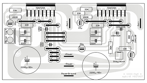

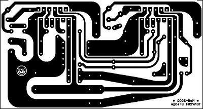

(#) Beringer 600 hozzászólása Márc 23, 2014 /
pika75 fórumtársamnak!Ha már mindenféle képen hidas erősítőt szeretnél,akkor nyugodtan ajánlom a TDA7297-es gyárilag híd kapcsolású íc-t.
Nagyon egyszerű,és a kategóriához képest nagyon jól szól,aszimetrikus tápról üzemel,18v

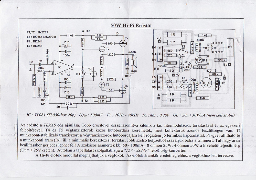

(#) vardav hozzászólása Márc 23, 2014 /
Sziasztok, bocsánat hogy közbevágok, lenne egy rövid kérdésem.
A mellékelt kapcsolást építem, TL082-es műveleti erősítővel, de BD243-244-es tranzisztoraim nincsenek itthon.
Mi lenne jó helyettesítésnek? TIP31C-32C pár, vagy BDW40-45 pár, vagy egyik sem?
(#) kadarist válasza vardav hozzászólására (») Márc 23, 2014 /
A TL082 tokjában két erősítő van, ez nem gond?
(#) vardav válasza kadarist hozzászólására (») Márc 23, 2014 /
Nem kéne, mert két ilyen erősítő lesz, az egyikhez találtam BD243-244-et, azzal tökéletesen működik. Most a másik erősítőbe keresek végfoktranzisztorokat.
(#) Beringer 600 válasza vardav hozzászólására (») Márc 23, 2014 /
Bocsi hogy bele szólok,de ahogy kadaris kolléga fel vetette a 082-ben két erősítő rész van.
Tehát akkor,vagy át variálod az íc bekötést a panelon,vagy ez az egy íc fogja meg hajtani mindkét oldalt?Ha jól látom Texas kapcsolás!
A BDW40-45 párt nem javaslom,ezek darlingtonok,sem a tip31-32 .
Inkább akkor a BD243-44c,vagy 249-250c,vagy a tip41-42c

(#) pika75 válasza Beringer 600 hozzászólására (») Márc 23, 2014 /
Van egy kissebb fajta, asztali subladam, hangszoroval, ehhez kellene az elektronika. (az eredeti belehalt az erolkodesbe). A szurot mindenkepp meg kell epitenem, de az erosito reszenek tobb megoldas kozul is valaszthatok: vagy egy tv keszulekbol kimentett TDA2030-as ic vel keszult komplett erosito panel, vagy TDA1520q-val keszult komplett sztereo erosito panel, vagy oszzedobok egy nehany alkatreszbol allo tranyos erositot. A tap nem gond, kb 15 fele-fajta trafo all rendelkezesre. A TDA2030-as teljesitmenyet keveselltem, a TDA1520 idealisnak tunt mert az erosito panel keszvolt, epp csak valahogy hidkapcsolasba kellene kotnom a 2 ic-t es szimetrikus taprol taplalni. Es itt elakadtam.
(#) reloop válasza pika75 hozzászólására (») Márc 23, 2014 /
Szia! Lerajzoltam egyszeres táppal. Szimmetrikussal is kéred?
(#) pika75 válasza reloop hozzászólására (») Márc 23, 2014 /
Szuper!! Nagyszeru, koszonom szepen. Latom a kimeneti csatolo kondikat nem rajzoltad be, ezek mar nem kellenek?
Feltételezem, hogy a referenciafeszültségek (8-as láb) egyformák, így a kimenetek is azonos egyenfeszültségre kerülnek. Ezt a referencia feszültséget akár közösíteni is lehet, igény szerint berajzolom azt is.
Most neztem meg a panelon, a 2 ic 8-as laba ossze van kotve es egy 150µF os kondival a testre.
Ideális. A két 5-ös láb között mérj majd egyenfeszültséget kivezérlés nélkül. Ha kevesebb mint 100mV, akkor a csatolókondenzátor szükségtelen.
