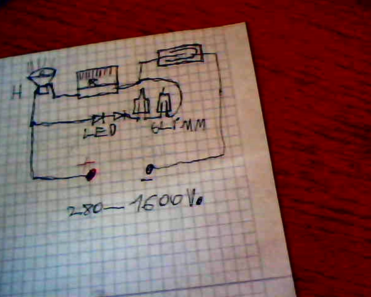

Üdv!Szerintetek ez működik?A GM cső sorba van kötve 1 mérővel és 1 hangszóróval,amik párhuzamosan LED-ekkel és glimmlámápakkal vannak kötve, a táp 280-1600 Voltos?

Arra jó, hogy tönkretedd a geiger csöveidet. Bár elég nehéz eldönteni, hogy ez most sematikus ábra, vagy kapcsolási rajz, valami painttel csináld meg inkább, mert ez a telefonos kamera borzalmas, pláne úgy, hogy meg sem világítod rendesen a papírt.
(#) Laslie74 válasza nagyepf hozzászólására (») Aug 14, 2013 /
Működhet, de nem sokáig mert megfelelő áramkorlátozás nélkül hamar gallyra megy a cső. Nem véletlenül építenek erősítőt a hangszóróhoz, műszerhez. Építsd meg inkább Colector műszerét, több példányban jól bevált. Bővebben: Link

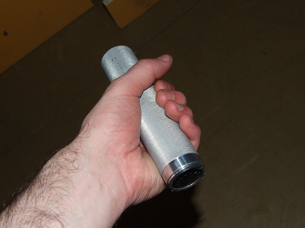

Azóta van egy újabb, kisebb, jobb hatásfokú változat, majd rakok fel róla infót valamikor ha lesz időm. Addig egy videó: Bővebben: Link
A táp már 0,6V-ról is beindul, egy stabilizátort építettem még hozzá.
