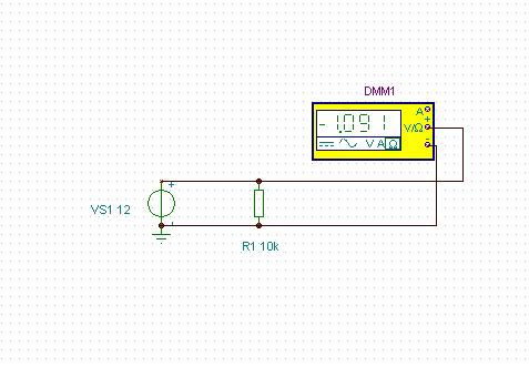

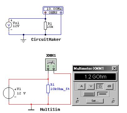

Egy alapvető "kísérletet" végeztem el a MultiSimben, majd az eredmények láttán CircuitMaker-ben is megismételtem: ellenállás-mérés.
Alapjába véve nem egy nagy kaland, csináltam már élőben is, épp ezért csodálkoztam el az eredményen: mindkét program megás- és gigás értékeket mutatott egy 10k-s ellenálláson! Mivel nem valószínű, hogy két programban is ugyanazt a hibát elkövették volna, így könnyen megeshet, hogy én felejtettem el valami fontos tényezőt a méréssel kapcsolatban, de valaki magyarázza már el, hogy ez hogy lehetséges...
Gyakorlatilag egy feszültségforrásra rákötötted az ellenállásmérőt. Ha ezt megcsinálod a gyakorlatban, ott sem 10kohm-ot fog mutatni a műszer. Vedd ki azt a feszültségforrást, és úgy próbáld.
De miért nem mutatja az ellenállás értékét? Az igaz, hogy az ideális fesz generátor belső ellenállása végtelen, de a terhelő ellenállás párhuzamosan van kötve, így a terhelő értéke alatt egy kicsivel kéne, hogy mutasson a műszer, nem?
Azért mert a szimulátor azt mutatja, ami a gyakorlatban is történne.
Az ideális feszültséggenerátort belső ellenállása egyébként nulla!
Ellenkezőleg:az ideális feszültséggenerátor belső ellenállása zérus. A gyakorlatban a 230V-os hálózat feszültséggenerátoros jelleget mutat. Tehetsz rá 100W terhelést,de több kilovattot is,feszültsége nem változik számottevően.Ha ideális lenne akkor meg semmilyen változást nem tapasztalnánk.

Kiváncsi lennék,mi történne ha forditott polaritással kötnéd be a műszert a szimulátorba. Egyébként a valóságos műszerek ellenállásméréskor egy meghatározott áramgenerátorral előállitott konstans áramot hajtanak át a mérendő ellenálláson,és az azon létrejövő fesz esést mérik. Mivel a műszer polaritáshelyesen volt bekötve,úgy értelmezhető,hogy a 12V-ot az áramgenerátor feszültsége csak 10Mohm ellenállás mérésekor éri el,ezért mutat ennyit a kijelző.
Egyébként kipróbáltam fordított polaritással is, de nem változott az eredmény.

Áramkörben nem szokás alkatrészeket méricskélni, hacsak nem a rászakosodott műszerrel mérsz, vagy nem a megfelelő módon,.. (töröld ki az ellenállást és ugyanazt az 1.2Gohm -ot fogod kapni, mert te az árramforrás belső ellenállását mérted,..)
Feszültség generátor volt az ellenállásra kötve, viszont az igaz, hogy kiment a fejemből az az alapszabály miszerint áramkörben nem mérünk alkatrészeket...

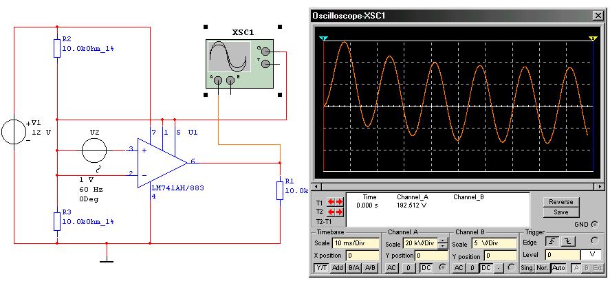

A többiekhez címezve: Hagyjuk rá az offolást, mert így csak "az ellenségeinkhez fogunk hasonlítani". Újabb észrevétel: Hogy lehet az, hogy a MultiSim-ben a műveleti erősítő a tápnál nagyobb feszültséget ad ki? Ui.: Lehet, hogy a fejlesztőknek is jól jönne ez a topic bugtracking gyanánt.

Szimuláció; itt egy, nagyocska hiba van elkövetve,.. Az oszcilloszkóp "G" pontját a testre kell kötni,.. Tehát tegyél oda egy Ground -ot,.. És akkor jol fog mérni a szkóp,..
Ugyanaz az eredmény. De még ha a feszosztóhoz képest is viszonyítja, hogy lehetne ekkora külömbség?
Tudtommal le kéne vágnia a túllövést...

Párszor belefutottam én is ilyen problémába más kapcsolások tesztelésekor, volt, hogy elég volt megoldásnak egy dióda kiiktatása is, ami fizikailag az áramkörben benne van és kell is oda. Ez persze nem azt jelenti, hogy 100% a program hibája, de megoldást sosem találtam erre. Üdv! Idézet: „Az oszcilloszkóp "G" pontját a testre kell kötni,..” Nem, a G pontot bármilyen potenciálra lehet kötni! Sőt ha sehova sincs kötve, akkor a programok általában automatikusan földpotenciálúnak tekintik.
Ebben nagyot tévedtél, nem lehet bárhová kötni,..

A Multisim tudtommal az EWB utódja, abban pedig egyértelműen szabad volt a szkóp referenciapontját bárhová kötni. Ez így logikus, és célszerű. Persze nem lehetetlen, hogy valami okból a Multisimben már megkötötték ezt, de sem okát, sem értelmét nem látom, és nagyon csodálkoznék, ha valóban így lenne. Ha biztos vagy benne, hogy így van, akkor valamivel támaszd ezt alá, mert anélkül olyan, mintha nem is írtál volna semmit.

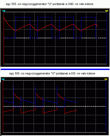

De nem-biztos azt kapjuk eredménynek, amire számítunk, vagy vágyunk,..) Egy NI -s tanácsadóval beszélgettem, és ő mondta, hogy úgy az egészséges ha a "G" pontot az oszcilloszkópnál a Gnd -re kötjük,.. Nem potyára van odaírva melléje hogy Gnd,.. (van amikor egy komolyabb kapcsolást szimulálsz, és nagyon jelentősen megnő a szimulálási idő, ez is annak tulajdonítható, hogy nem a föld potenciálhoz mérsz,..) meg még csomó érdekesség,.. De természetesen lehet bárhová kötni,.. (ha pozitívra akkor a negatív potenciálon kezdődik a periodus, és ha negatívra akkor a pozitív potenciálon kezdődik a periodus,..) én sem értem teljesen, de amit egy nagyobb mondott nekem előadáson, és még az ő terméküket is használom, akkor ahhoz tartom magam,.. Tehát ha nem muszály ne kötözgessük össze vissza a "G" pontot a multisim -ben,.. Ahhoz már elég nagy seló kell, egy bonyolultabb kapcsolásnál,.. (amgy is, ez a viszonyitási pont általában,..) Ui; egy szimpla 555 -ös példa,..
Alapjában véve persze GND-re kéne kötni, ami oda való, de az én példámnál (műv. erősítő) a GND negatív tápként üzemelt. Ergo nekem a feszosztó közös pontja az, amihez képest figyelni akarom a kimenetet... (igaz, hogy a képen nem oda van kötve, de most próbáltam ki még mindig változatlan eredménnyel. Persze, hogy ha a föld le-föl mászkál, akkor az oszcilloszkóp is badarságokat ad ki, de ha a ciloszkóp földje nem a valós földhöz, hanem egy referencia ponthoz van kötve, attól még adhat ki értelmes eredményt - csupán értelmezés kérdése...

Amgy én is kiprobáltam a kapcsolásod és tényleg nem úgy szól ahogy szeretném,.. De szerintem én vagy mi nem jövünk rá mi a bibi,.. Ha majd megoldatlannak tűnik a dolog, akkor megyek az NI -s nőcikéhez,.. (s utánna a technikushoz ;op) Mondjuk nem néztem át a kapcsolást és nem is méricskéltem rajta,.. Csak leszimuláltam ami volt a képen, és annyi,.. De majd holnap,.. Idézet: „Nem potyára van odaírva melléje hogy Gnd” Annak a pontnak az a funkciója, értelme, hogy megadjuk vele a szkóp referenciapontját! Ha mindig a földön kellene lennie, akkor semmi értelme nem lett volna kivezetni! Nagyon hasznos funkció, sokszor használtam, és sosem vettem észre, hogy lassabb lett volna tőle. (Persze ez EWB volt.) Pl.:Kép: Hivatkozás Bocs, ha ez megint OFF!
Ezekszerint a GND szabadon értelmezhető, de nem minden szimulátor szereti, ha egy általunk választott ponthoz kötjük.
Viszont az alapkérdés, hogy hogy képes a műv. erősítő 12V tápról közel 50kV-ot kiadni még mindig megválaszolatlan. Pafi, valami ötlet?

Idézet: „erősítő 12V tápról közel 50kV-ot kiadni még mindig megválaszolatlan.” Pontos választ nem tudok adni, de szerintem, és a szimulációs tapasztalataim szerint, ezt nevezhetném "túlcsordulásnak" is. Előfordul ez a jelenség más kapcsolások szimulációja közben is. Megépített tápegységet szimulálva is ilyen jelenséget tapasztaltam egyszer egy 1N4148 lábán is....stb. Ez akár program hiba is lehet. Másik dolog a G pont. Míg a multi 8.0-ban a kétsugaras szkópon van G pont, addig a 9.0 verzióban nincs, csak a négy sugarason, viszont GND pont van a kétsugarason is. Üdv!
