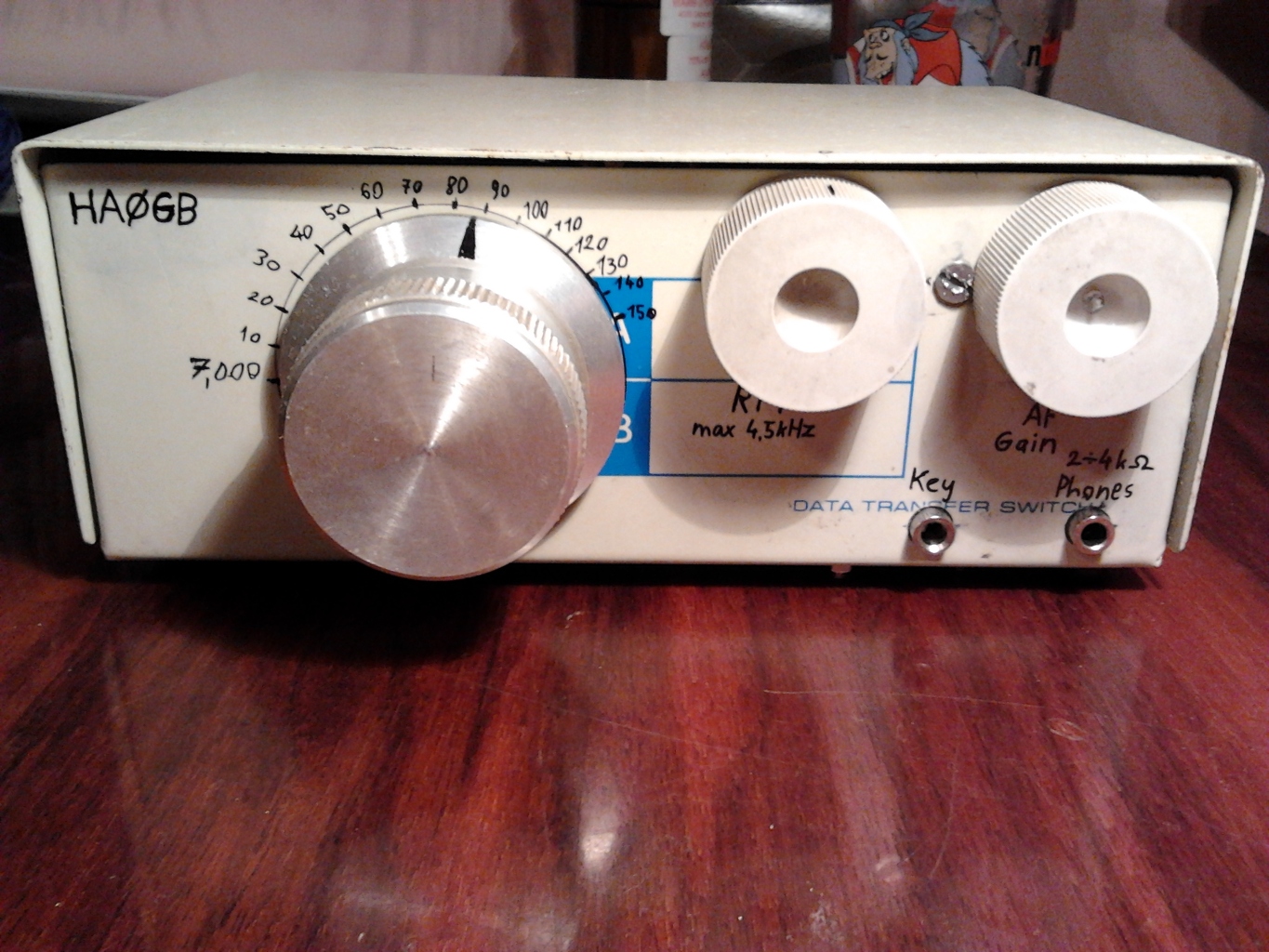

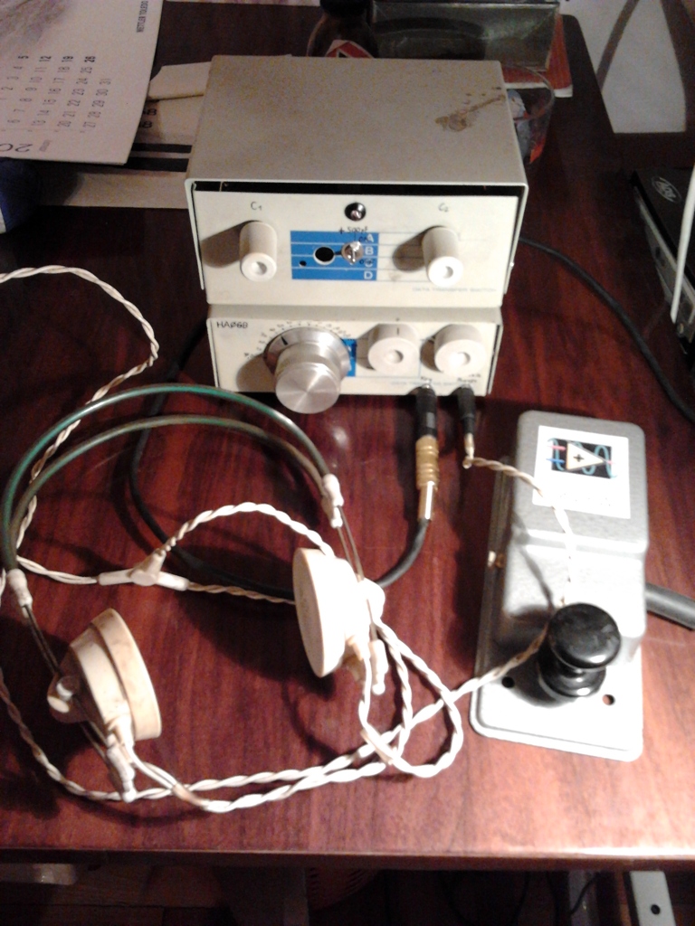

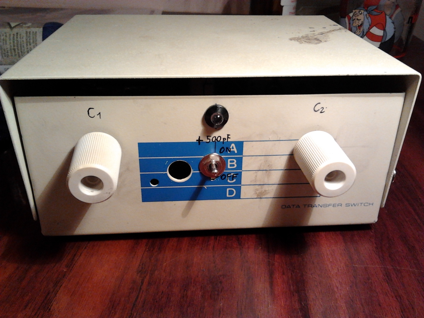

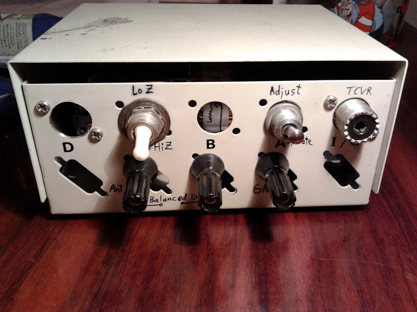

Működik a kis adóvevő! Ma délután összeraktam a modulokat, és szépen megszólaltak a távíró forgalmazások. Még nincs bedobozolva, ezért a kezem közeledésére is hangolódik, de lehet hogy fog kapni egy áttételes forgókondit a precízebb hangolhatóságért. Az adó rész is megy, bár a kimenő teljesítményt -oszcilloszkóppal mérve- keveslem, 1W körüli 50ohm-on (megvannak az alkatrészek egy IRF540 köré épülő végfokhoz, ami 12V-on 10W, 30V-on 40W körüli teljesítményt produkál 1W meghajtással). Végre a már korábban elkészült W5USJ féle Z-Match-ot is ki tudtam próbálni, a szimmetrikus kimenetre kötött 50, 75, 200, 470, 600 és 2000ohm-os ellenállásokat is letudta illeszteni, a led-es illesztés (kvázi swr) indikáló is meglepően jól működik! Próbából lehangoltam az emeleti ablakból a kerítésig kifeszített drótot is. Érdekes, hogy 20-25kHz-el arrébb hangolva az oszcillátort, az "swr" led ismét teljes fénnyel világít, utána kell húzni az antennaillesztőt is. Még egy pozitívum: nagyanyó padlásán találtam kb. 13méter fekete TV szalagkábelt, abból készül majd a kitelepülős hangolt tápvonalas dipól. Jönne már a jó idő!...

Események tömkelege! Múlt pénteken megkaptam az engedélyt, HA0GB lett a hívójelem! Hétvégén elkészült a kis adóvevő, a szobaablak és a kerítés közé kifeszített drótot lehangoltam a már korábban elkészült Z-match hangolóval (az is most vizsázott) és megvalósult életem első távíró összeköttetése (SKED volt, előtte leegyeztettük 2m szimplexen) a saját építésű készülékemmel! Ezzel a kis, kb.20méteres drótdarabbal is elég sok távoli állomást is hallottam, de akinek próbáltam válaszolni a CQ-jára, azok nem hallottak meg. Készítettem még egy szalagkábel táplálású dipólt, de a kifeszítésére otthon nincs hely, kitelepülni meg a hideg miatt nem volt kedvem...

Gábor, van RIT szabályozás is a kis kütyün, kb. 4,5kHz átfogással, amin csökkenteni fogok 1-1,5kHz-re hogy finomabban lehessen állítani. Valamelyik nap kikísérletezem az egyik közeli amatőr társsal, hogy hogy mik is a megfelelő beállítások. Lehet hogy rosszul gondolom, de akkor hallom a partnert modjuk 600Hz hangfrekivel, ha az adása alá vagy fölé hangolom ennyivel az oszcillátoromat. Ha ezután én adok ugyanezen az oszcillátor frekvencián, akkor Ő ugyanígy hallani fog engem. Bár ha komolyabb vevője van, akkor csak a névleges frekvencia alatt hall meg (mintha SSB üzemben az LSB-t hallaná), tehát nekem frekvenciában a "füttymélypont" alá kellene hangolnom, hogy venni tudjanak. Lehet hogy marhaságot írok, zűrös napom volt és fáradt is vagyok... A legjobb lesz kipróbálni és megtapasztalni a gyakorlatban, és a kapott eredmények alapján agyalni, hogy hogy is van ez!
Igen Gabo, általában 7MHz-s amatőr sávban LSB és ennek megfelelő CW a megszokott oldalsáv. Régen az FT-250-en ez fekete számokkal volt felskálázva az inverze az USB pl. a 14MHz-n pedig piros számokkal.
Gondolkodjunk úgy, hogy frekvenciában fentről lefele állunk rá egy állomásra a fütty mélypontig majd a RIT-et 0-tól vissza (felfele) elfordítjuk amíg számunkra a legkellemesebb fuvola hangú nem lesz a vett állomás. Elvileg nála is így van beállítva és akkor bele találunk az ő vételébe ha csak valami keskeny távíró szűrője nincs bekapcsolva.
