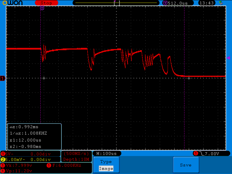

Lemértem persze! Ott van az is a listában, "SMPS I:" néven:
Idézet: „FOK-GYEM TR-9162/B gyári labortápegység: 5,84V (lecseng kb 4us alatt) MCP M10-TP3003L gyári labortápegység: 2,08V (lecseng kb 1,8us alatt) SMPS I.: 6,12V (lecseng kb 35us alatt) SMPS II.: 2,08V (lecseng kb 3,2us alatt) Conrad-os labortáp (LINK): 2,38V (lecseng kb 0,9us alatt) Alkotó 2.7.4a tápja: 27,4V (lecseng kb 4us alatt) Proli007 tápja: 3,78V (lecseng kb 15us alatt)”
Egyszerű a képlet:
Lm helyére be kellene tenni egy TL024, vagy valami még jobbat, C2 helyére 100 esetleg 220pikot. 3055 helyet sem ártana valami gyorsabb, de sokan már nem is azt használják. Kimenet felkondizása nem megoldás.
Nem szégyen egy 10µF-os kondi a kimeneten. Oké hogy némi energiát tárol amit nem tud az áramkorlát megfogni, de cserébe sokkal megbízhatóbbá teszi a szabályozást, és gyári labortápokban is van a kimeneten kondi, nem véletlen.
Egyébként ha már az integráló taghoz nyúltok az Alkotós tápnál akkor a DC BE/KI kapcsoló prellegésére is gondoljatok, ugyanis így néz ki kérem szépen egy kikapcsolási tranziens:

FONTOS! Súlyos érdeksérelemnek érzem, mikor Pioneer tápját nekem tulajdonítjátok. Ezzel megfosztjátok Őt a szerzői jogaitól. A kapcsolást Pioneer tervezte, Én csak paneltervet készítettem hozzá, illetve az idő közi javaslatokat beintegráltam a rajzba és a tervbe egyaránt.
Kérem, se most, se a jövőben ne fosszuk meg az Őt megillető jogától! A 2.7.4 kapcsolás utolsó változatában, már van a kimeneten egy Cki kapacitás (itt látható). (Nem csak a szabályozás gyorsítása hozhat eredményt, hanem a kimeneti feszültség változási sebeségének fékezése is.) Azt nem tudom milyen hatékonyan képes a tűllövést csillapítani, de ha a mért tápban nincs ilyen, akkor rendkívül célszerű lenn a kimenetre ezt odatenni, majd így is lemérni, illetve elmondani az eredményt, ami alapján el lehetne dönteni, a hatékonyságot. Javaslom Attiláéknak ezt az apró kis manipulációt megtenni, mert sokan várhatják az eredményt. Szerk: most megnéztem, Attila86-nak -és prolinak eleve van ilyen kondi a kimeneten, Attilának kb. 10uf, Prolinak 100uF. A hozzászólás módosítva: Dec 22, 2013
