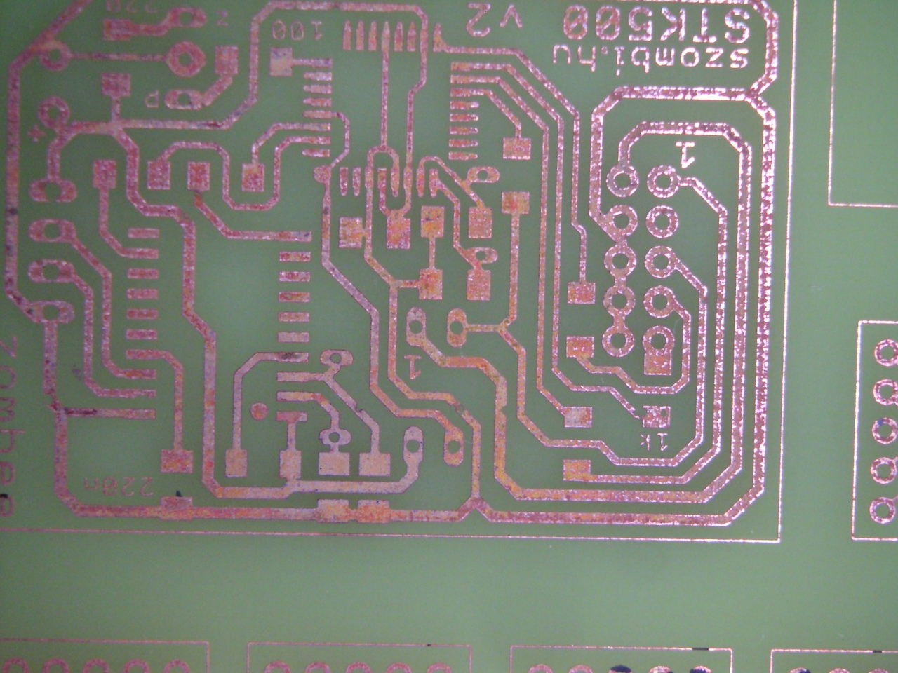

(#) zombee hozzászólása Máj 7, 2014 /
Sósav+hidrogénperoxidos maratás - első tapasztalatok:
Egy A5-ös méretű NYÁK-ra (kb. 10% kitöltésű mintával) elment kb. 8dl 20%-os sósav, és majdnem
egy egész flakonnyi(100ml) 12%-os fodrászati célú (parfümös-stabilizátoros) hidrogén-peroxid.
A sósavból talán kevesebb is elég lett volna ha előbb rájövök hogy a peroxid az, amivel
nem szabad spórolni, máskülönben leáll az egész maratás. Így is volt legalább fél óra vagy több!
A sokak által vizionált pezsgés és klór-köd elmaradt, helyette habzott(gondolom a glicerin+sósav),
és a vasoxidos maratásnál ismerős illat(sósavgőz) terjengett az ablakpárkány fölött...
A hosszan tartó maratásnak köszönhetően szépen alákapott a tonernak, a panel öblítésekor
ujjal finoman dörzsölve majdnem az egész lejött. Hurrá, legalább acetont tudok spórolni!
Az alámarás egyértelmű, a NYÁK mintázata "nagymamabugyirózsaszín" lett, és dörzsöléskor
szinte mindenhol érdesnek éreztem a fóliát.

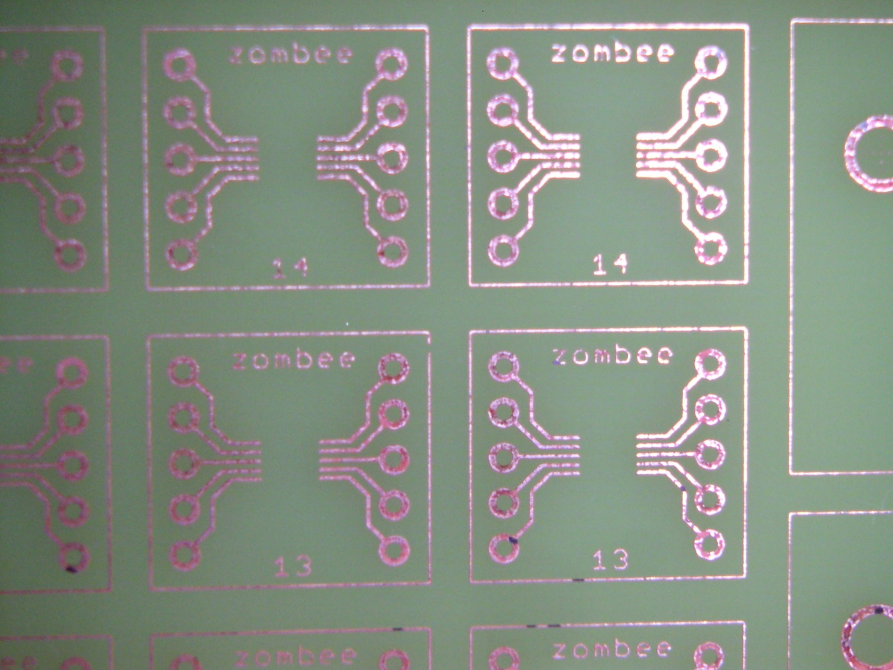

Minőség: a sok rossz után végre egy jó hír: jó lett! A legvékonyabb 8mil (0.2mm) vastag
vezetékhuzal is mindenhol megmaradt, körbe 3-szor kb. 35 centi hosszan(a hosszabb PCB kerete).
A legkisebb távolság két vezetőfólia között 0.144mm, a "14" feliratú pici PCB-knél ami egyébként
mobiltelefon-LCD csatlakozójának készült. A kontraszt tökéletes, az egyenes csíkok egyenletesek.
Az alámarás ellenére a panelt átvilágítva nem szűrődik át fény a vezetőfóliák alól.
Úgy látszik hogy még egy darabig megmaradok a nátrium-perszulfát mellett, építek neki
valami bubit meg melegítőegységet(a mikróba nem engedik otthon).
A hozzászólás módosítva: Máj 7, 2014
(#) Pali79 válasza zombee hozzászólására (») Máj 8, 2014 /
Próbáld meg festék, háztartási, 100 Ft-os boltban keresni a hidrogént.
„A sósavból talán kevesebb is elég lett volna ha előbb rájövök hogy a peroxid az, amivel
nem szabad spórolni, máskülönben leáll az egész maratás.”
Ne haragudj, de ez a te figyelmetlenséged miatt van. Fentebb írtam, hogy annyi sósav ami ellepi a nyákot és abba bele a hidrogént. Ha eleget teszel bele a hidrogénből akkor 10 másodperc alatt kész lett volna.

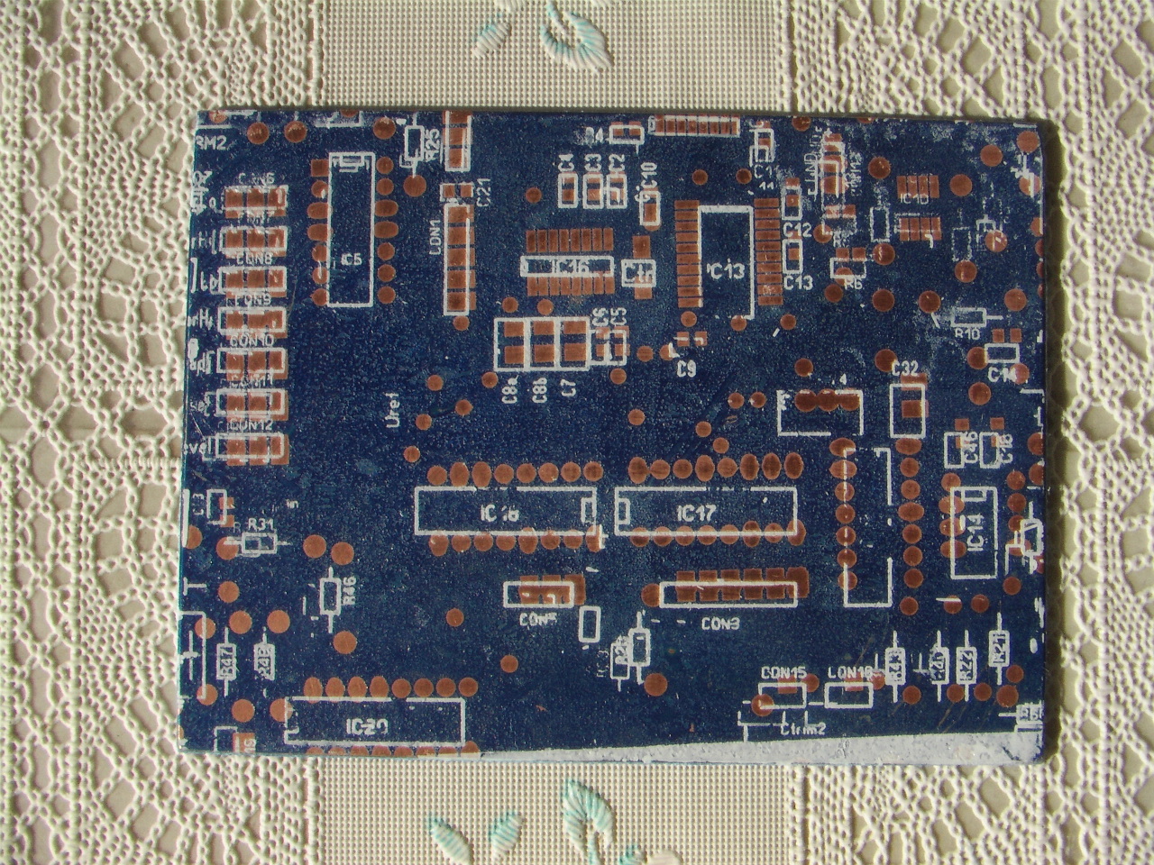

(#) papus51 hozzászólása Máj 8, 2014 /
Mivel fogytán a lötstop fóliám, és a beszerzési költség nagyon magas, főleg a szállítási költség miatt, támadt egy elvetemült ötletem. Rendeltem Kínából ún. "PCB UV Curable Solder Mask Repairing Paint" névre hallgató lötstop masszát, mindjárt két színben is, kékben és fehérben.
Az ötlet az, hogy a kéket felhordom a nyák lemezre és levilágítás majd előhívás után van egy olcsó lötstop rétegem, majd erre felhordva a fehér réteget rávilágítom a pozíció rajz negatívját és szintén előhívom. Így a kék alapon létre kell jöjjön egy jól elütő, fehér színű pozíció rajz.
A cucc tegnapi postával megérkezett és persze azonnal csináltam egy próbát. Kérlek benneteket ne azt nézzétek, hogy a rajz nincs a helyén, sőt elég kezdetleges az eredmény, de ez az első próba.
Az anyag felhordásán is, a levilágítási időn is és az előhíváson is még dolgozni kell, de ígéretesnek tűnik.

(#) szili83 válasza papus51 hozzászólására (») Máj 8, 2014 /
Ez hogy is működik, hogyan kened rá? Magától megszárad? És majd levilágítod a forrpontokat letakarod, majd a forrpontokról lejön a felesleges cucc? De mivel?
Ahogy néztem 100gr-os mennyiségben lehet venni, az kb mennyire elég?
(#) papus51 válasza szili83 hozzászólására (») Máj 8, 2014 /
Huh! Sok kérdés egyszerre és egy részére még nem tudom a választ.
Pici szivacsos (teddy) hengerrel vittem fel az anyagot. Próbáltam szárítani először légkeveréses sütőben, majd hajszárítóval, de nehezen szárad. Olyan olajos kenőcs állagú. Végül letakartam vékony fóliával és arra tettem a lötstop filmet. Így lett levilágítva.
A 100gr véleményem szerint nagyon sokra elég lesz, de pontosan nem tudom megmondani.
Az előhívás is erősen kérdéses. Pontos infók hiányában három módszer is elképzelhető. Ennél az első darabnál acetonos pzs-vel töröltem át, és így jött le a felesleg.
Nem tudom, itt a HE-en próbálkozott-e már valaki hasonlóval?
A hozzászólás módosítva: Máj 8, 2014

(#) Pali79 válasza papus51 hozzászólására (») Máj 8, 2014 /
A pozíció negatívját mivel csináltad? A sprint Layout azt nem tudja negatívba nyomtatni, vagy legalábbis nekem nem megy.
(#) papus51 válasza Pali79 hozzászólására (») Máj 8, 2014 /
Így igaz, Sprint Layout-ból nem lehet, de ha átviszed Photoshop-ba, akkor ott már igen.
