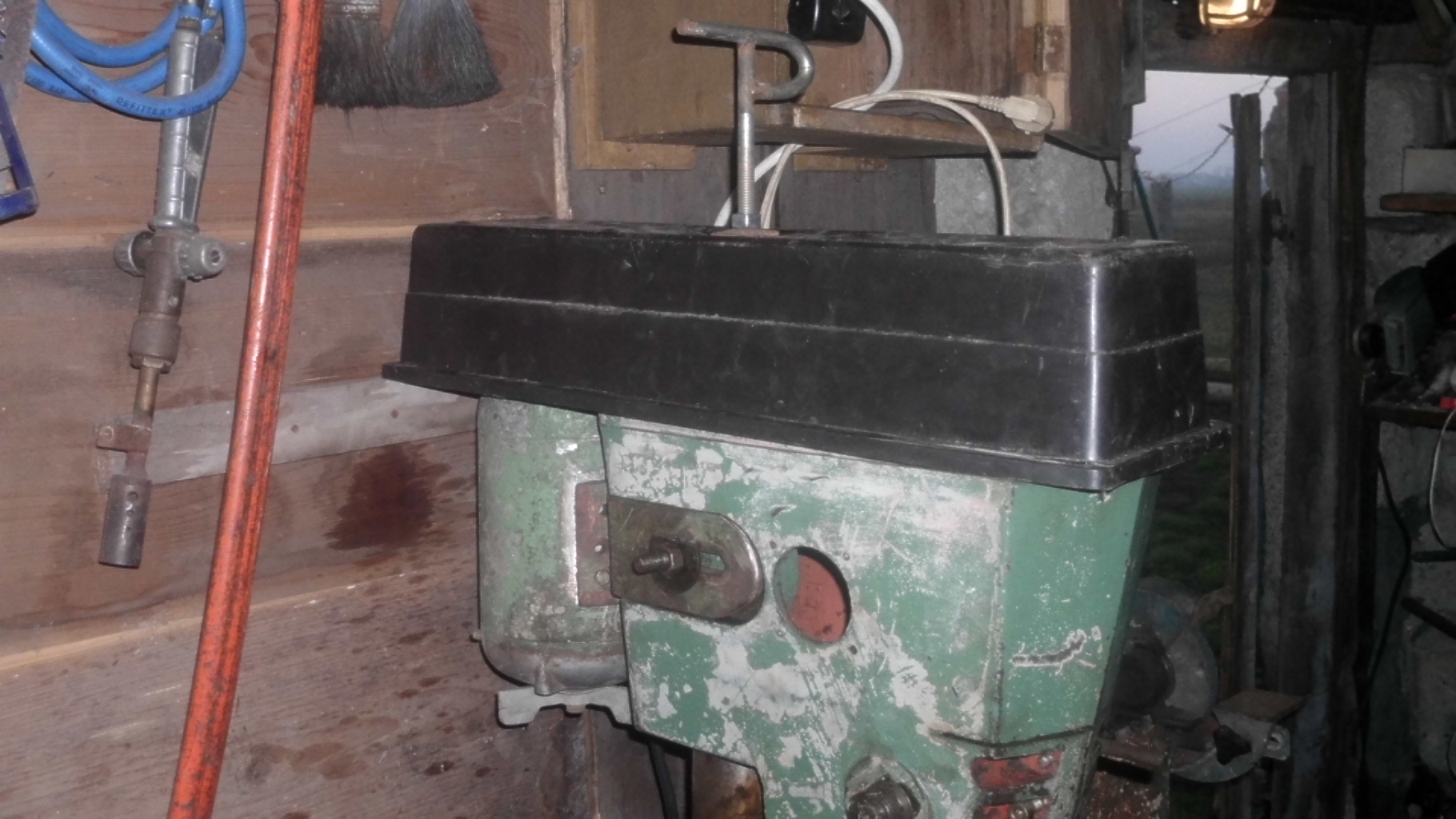

Lassan lehet megunjátok,hogy mindig a fúrógépemről írok.Ép most a védőburkolatot oldotam meg egyenlőre véglegesen míg jobb nem jut az eszembe.Egy müanyag virágosládát használtam fel,szerintem ez is jobb mint a semmi és így biztonságosabb lett.
(#) granpa válasza satlokk hozzászólására (») Dec 24, 2013 / 1
Ötletes, ha kettőt egymásba teszel, jobb mint a 'gyári'.Aktív koromban egy cégnél olyan vékony eredeti! műanyag volt, hogy a szakadt ékszíj majdnem végig felnyitotta. Szerencsére egy alacsony kolléga dolgozott épp rajt.
(#) szamóca válasza satlokk hozzászólására (») Dec 24, 2013 / 1
Ha van lemezed, inkább abból hajtsd meg.
Venti védőburkolatot meg lehet venni hozzá.
(#) satlokk válasza szamóca hozzászólására (») Dec 24, 2013 /
Köszönöm az ötletet.

(#) Alkotó válasza satlokk hozzászólására (») Dec 25, 2013 / 1
Ötletes a megoldásod, de az eredeti (zárt) burkolatot próbáltad kiváltani.
Nem tudom mennyire illik vitatható megoldásokat javasolni, de majd eldöntöd magad, számodra mennyire használható a gondolatom.
Nálam nagyon sokszor kell fordulatot váltogatni, és bizony egy zárt burkolat le-fel szerelgetése macerás, ezért az sokszor nem kerül vissza (tapasztalatból mondom). Ezért vettem magamnak a bátorságot, és a saját készítésű gépemen (majd utána több gyárin is) egy fixen rögzített, nyitott, és csak részben takaró burkolatot készítettem. Ezt használva, gond nélkül lehet a szíjat pakolászni, és mégis nagyfokú biztonságot jelent. Sem közelhajoláskor nem kaphatja be a kezelő haját, sem szíjszakadáskor nem történik sérülés, mert a 2-es vaslemez simán bent tartja az elszakad szíj végét (ez utóbbit már néhányszor átéltem).
Kell egy kicsit töprengeni azon, milyen átmérőjű, milyen magasságú, és milyen mélyen benyúló burkolat lehet a legideálisabb, de ha sikerül eltalálni, akkor remek eredmény érhető el.
FONTOS! Ez a burkolat nem vetekszik biztonságosságában a zárt burkolattal, de szerintem sokkal-sokkal jobb, mint a bonyolultsága miatt jó eséllyel leszedett burkolat, és több esetben remekül visszaigazolta a gyakorlat.
