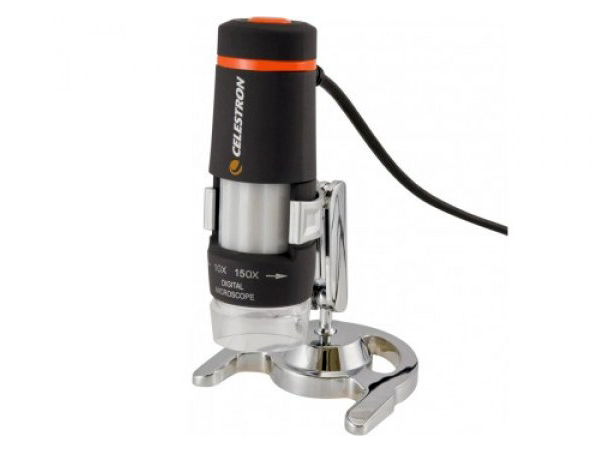

Sziasztok! Szeretnék kérni ötletet, hogy milyen USB -s mikroszkópot érdemes venni? A szemem már nem a régi.
Ha Valaki tud linket feltenni, előre is köszönöm.Üdv: Gy
Köszi.
Én már néhánnyal néztem nyákot, próbaképpen. A baj az a mikroszkópokkal, hogy nagyon zavaróan csillog a nyákon az ónfelület. Olyat kell keresni, aminél ez elviselhető mértékű. Másik gond, a gyenge mélységélesség. Egy ic. teteje ha éles, a lába homályos, azaz oda külön kell fókuszálni. Ezen a téren is jobbat ajánlatos keresni. Meg a felbontás legyen minél nagyobb.
