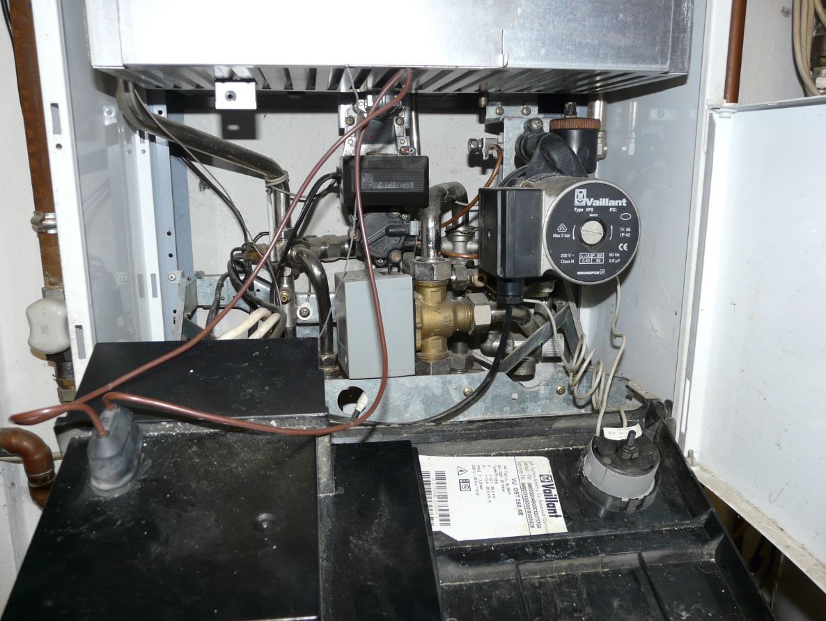

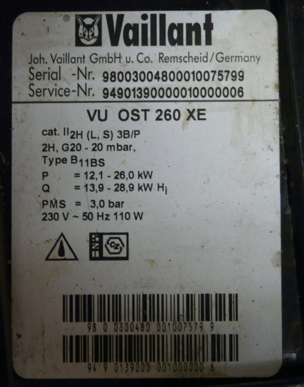

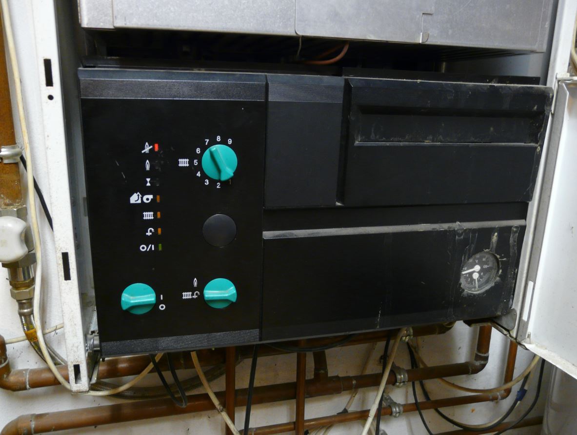

(#) druxter hozzászólása Dec 24, 2013 /
Csináltam 4 képet a kazánunkról, közöttük van a "névjegykártyája" is Mint látjátok ismét reggelre leállt
(#) toro válasza druxter hozzászólására (») Dec 24, 2013 / 1
Látom a piros LED jelzését. Ez a láng kialakulásának hiányára utal!
Írtam, oxidos az elektróda. A hrtom közül a bal szélső (ha szemből nézed).
Igen, mindig így áll le
Már olvastam a hajnali beírásod.
Mindjárt meg is nézem, és csiszolok is, most van fél órám még az Ünnepi hal megfő
Mindenképp jelzek vissza sikerült e megolnadni ezzel a mődszerrel a hibát, addig is köszönöm.

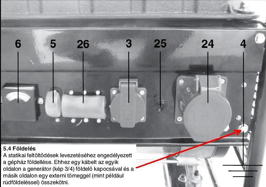

Sziasztok!Kérlek ne irányítsatok egy másik fórumba mert örülök hogy ezt is megtaláltam!Beretta gázkazánom van és olyan problémám akad,hogy olyan helyen lakom ahol gyakori az áramkimaradás viszont nincs vegyes tüzelésű kazánom.így a hőérzetünk egy kicsikét rossz ha áramszünet van.Nos első ötlet:szünetmentesítő 175AH aksi moci beindul szikra,lobbanás, ég a gáz,3 mp leáll .2napig sakkoztam mire tökéletes 230v 50HZ tökéletes színusz t produkáljak ,ugyanaz megy 3mp,leáll.2ötletem 4ütemű aggregátor, viszont a fesz egy kicsit ingadozik .Utálja a vezérlés.Nem tudtok valamit hogy az aggregátor kimenő feszültségére ,igaz 230V50HZ de mivelhogy nem egy csiribiri inverteres aggriról van szó így elkerülhetetlen a fesz ingadozás nem sok,de ahhoz elég hogy azt az érzékeny vezérlést bekavarja Nekem egy fesz stabilizátor kellene a legolcsóbb legkönnyebben kivitelezhető ....előre is köszönöm.2gyerek asszony hideg kellemetlen.

(#) JZoli válasza zolti hozzászólására (») Dec 25, 2013 /
A gondod nagy valószínűséggel abból van, hogy hálózati üzem esetén a nulla és a föld gyakorlatilag a villanyórádba össze van kötve.(Ennek így kell lennie!). A szünetmentesben és (valószínűleg) az aggregátorban sincs ez megcsinálva, így a lángőrzési funkció nem tud "működni". Ezeknél valahogyan ezt meg kellene oldani, de arra figyelj, hogy üzembiztosan legyen ez megcsinálva! Ezek után menni kell mindennek rendesen.

(#) toro válasza JZoli hozzászólására (») Dec 26, 2013 /
Fontos a stabil 50 Hz is!
Ha nagyon leng a frekvencia (48-52) - szintén gondot okoz.
Az aggregátor földelését kösd össze a NEFH-val (nullával egyesített földelő hálózat).

(#) druxter válasza VIM hozzászólására (») Dec 26, 2013 /
Ionikus elektrodát csiszoltam toro utasítására finoman tegnap, most eddig még jó, nem állt le a kazán
Hogy alakul ki a tiltás VIM? Kicsivel fentebb linkeltem képet, és úgy, meg már egyszer le is írtam.

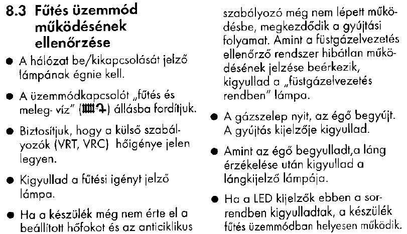

(#) VIM válasza druxter hozzászólására (») Dec 26, 2013 /
Szia! A kérdésre a választ Neked kellene tudni megadni, mert a hibajelzőn lehet látni, hogy a folyamat meddig jut el és ez fontos volna. Ha már a "kémény rendben" visszajelzés nem érkezik be vagy már nem először fordul elő, talán ott kellene keresni az okokat. Minden hibát könnyebb volna úgy megoldani, segíteni a javítást ha pontos megfigyelésen alapuló információt kapna az aki segíteni tudna. Ha nem jelenik meg a kémény piktogramm led, akkor már ott problémák lehetnek az érzékelőkkel, mert kettő is van belőlük a deflektoron. Nem tudom, hogy ezeknél a régebbi típusoknál a diódás megoldást használták-e a referencia feszültség figyelésére a hőmérséklet függvényében, vagy NTC-ket alkalmaztak. A belső érzékelő lehet a "sanszos", mert az jobban ki van téve az igénybevételnek.
