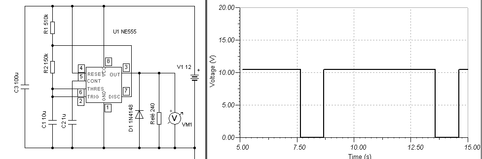

(#) peter1995 hozzászólása Dec 9, 2013 /
Sziasztok. Egy olyan időzítőre lenne szüksége egyik barátomnak, ami 5s-ig engedi folyni az áramot, majd kb 1s-ig (nem lőnek a pontossággal) megszakítja az áramot, majd ismét 5s-ig folyatja az áramot. Az idő értékekkel nem lőnek csak megközelítőleges értékek, de valami ilyesmi kellene. Tudnátok ebben segíteni? Köszönöm.
(#) Remci válasza proli007 hozzászólására (») Dec 9, 2013 /
Szia! A mozgás érzékelőben relé kapcsolja a kimenetet. Hogy van-e benne zavarszűrő kondi, azt nem tudom, mert még nagyon új ahhoz hogy szétszedjem. A kábel a mozgás érzékelőtől az időzítőig nem egész 1m. Az asztalon jóval hosszabb kábellal néztem, azzal jól működött. Az ellenállást beteszem, még arra gondoltam hogy az időzítőre menő 230v-os vezetékre teszek egy ferritgyűrűt. Hátha segít valamit rajta
(#) proli007 válasza peter1995 hozzászólására (») Dec 9, 2013 /
Hello! Egy NE555 astabil kapcsolásban bőven megteszi, csak tisztázni kellene mit jelent, hogy "engedi folyni az áramot". Vagy is mit fog kapcsolni, mekkora feszültséget, teljesítményt stb. üdv!
(#) proli007 válasza Remci hozzászólására (») Dec 9, 2013 /
Elvileg nem lehetne különbség a kettő között. Hogy van-e valami csalárdság, azt megtudhatod, ha rámérsz a kapcsolt 230V-ra (meg a belső 12V-ra), mikor be és kikapcsolt állapotban van az áramköröd. Esetleg még a hőmérséklet különbség is megtréfálhat, ha az áramköröd kültéren van.. üdv!
(#) peter1995 válasza proli007 hozzászólására (») Dec 9, 2013 /
Szia. Szóval akkor pontosítok. A barátom egy fénybe akarja. Egy mikró forgótányér forgató motor a meghajtani kívánt alkatrész, ami ugye 230V AC. Az elképzelése az, hogy kb 5 másodpercenként forduljon meg a forgás irány. A mikró motor ezt tudja is. Ehhez kéne kapcsolgassa az áramot a motorra a kapcsolás.
Ha ez tényleg működik így, akkor legcélszerűbb egy relét alkalmazni az 555-höz. Valahogy így..
Áhh köszönöm a gyors segítséget. Ha jól látom a rajzban szerelő értékű alkatrészekkel nagyjából meg is van a kívánt időközök.

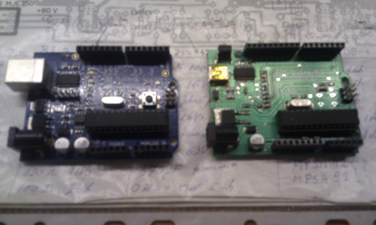

(#) Koncsar hozzászólása Dec 26, 2013 /
Sziasztok! Atmega 328p-PU ra nem csinált még Valaki NYÁKtervet időzítésre? 16000 Hz es Quraz is van itthon. Köszönöm.

(#) Koncsar válasza proli007 hozzászólására (») Dec 26, 2013 /
Gábor hibát hibára halmozok az írásaim során. 16MHz es van. Ami az Arduino 2009 ben is van. Erre még nem csináltál valami kis Nyákot?
(#) proli007 válasza Koncsar hozzászólására (») Dec 26, 2013 /
Én biztos nem, mert nem használok AVR-t. Meg egy nyákot mindig az alkalmazáshoz kell készíteni, pld. ide ezek szerint relét fogsz beépíteni.. De egy mikrokontroller esetén, általában ez a legkevesebb gond, hiszen ott a hardver mindig egyszerűbb mint a szoftver.. üdv!
