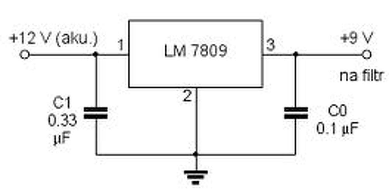

(#) fantom45 hozzászólása Júl 31, 2014 /
Sziasztok! Az miért van hogy akár melyik típusú LM78xx fesz. stab. egyáltalán nem stabilizál. Próbáltam az eredeti kapcsolást, ELKÓ-kat is betettem mind2 oldalra, terhelést is raktam a kimenetre, de nem áll be a stabil feszültség, több a kimeneten mint ami kéne. A 3-4V min. különbség is megvan a stabilizátor feszültsége és a tápegység között.

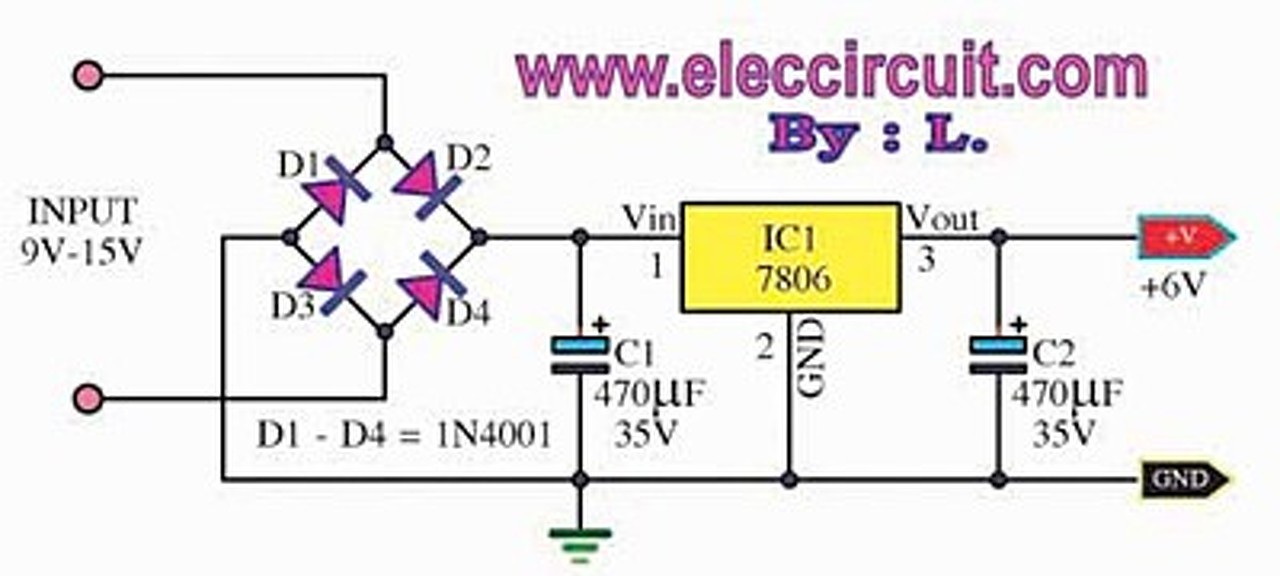

(#) fantom45 válasza Baxi hozzászólására (») Júl 31, 2014 /
Szia. Több még nem használt és használt IC-t is kipróbáltam. Ezekkel a rajzokkal is megpróbálta. 2 táppal is. Nem értem, nem szokott ilyen problémám lenni.

(#) Baxi válasza fantom45 hozzászólására (») Júl 31, 2014 /
Ennek így jónak kell lennie. Azt tudom elképzelni hogy a lábak rosszul vannak bekötve.
Nézd meg multiméterrel nem e sípolnak össze a lábai, mert akkor kuka a stab IC, Én is jártam így a minap
Így van bekötve?

(#) lukacsp válasza fantom45 hozzászólására (») Júl 31, 2014 /
Szia! Konkrétan mekkora feszültség van az 1-2, és a 3-2 lábak közt ha a stab. kimenetét megterheled egy 47 Ohm körüli ellenállással? A 78XX-ből az "XX=?" a konkrét alkalmazásban?
(#) elektroncso válasza fantom45 hozzászólására (») Júl 31, 2014 /
A második kapcsolási rajz hibás. A kimenetre KÖTELEZŐ a 100nF-os hidegítő kondenzátor.Én is jártam már úgy hogy az IC nem stabilizált, miután behelyeztem a 100nF-os kondit utána minden rendbe jött.
Kollégának 100% igaza van! A kimeneten, bemeneten a hidegítő 100nF kötelező, egyéb esetben a stab. hülyére gerjedhet. A 100nF a lehető legközelebb legyen a stab-hoz, rövid lábakkal, hozzávezetéssel.
