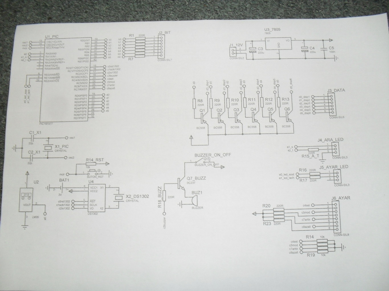

(#) lajos1969 válasza nedudgi hozzászólására (») Dec 27, 2013 /
Ez a program fut a picben. Többet nem tudok, hátha valakinek mond valamit.

(#) nedudgi válasza lajos1969 hozzászólására (») Dec 27, 2013 /
Ezt valami egzotikus oldalról szedted? Az eredeti kapcsolást kéne látni, mert a tápfeszültség megemelése nem elég.

(#) Hp41C válasza lajos1969 hozzászólására (») Dec 27, 2013 /
Innen való? A kapcsolás mindent elárul. Mivel a 6 kijelző szegmens vezérlése közös (RB0..6), a digitek közös elektródáit is vezérelni kell (RD0..5). A közös anódos kijelző szegmenseit lehet egy-egy NPN tranzisztorral / N-MOS FET -tel vezérelni, de ekkor a vezérlés invertálódik: magas kimenet kell a kivilágosításhoz. Egy további inverter beiktatásával vagy a program átírásával lehet kompenzálni. A digitek anódjait a +5V -nál magasabb feszültségekre csak digitenként két tranzisztorral lehet megoldani. A PIC kimenetése egy NPN tranzisztor bázisellenálláson keresztül kapcsolódik, emittere a földre van kötve, a kollektora ellenállással kapcsolódik egy PNP tranzisztor básisára. Ez utóbbi emittere a tápfeszültségre megy, a kollektora egy digit anódjára. A bizos lezárás érdekének a PNP tranzisztor bázisa és emittere közé is kell tenni egy ellenállást.

(#) lajos1969 válasza Hp41C hozzászólására (») Dec 27, 2013 /

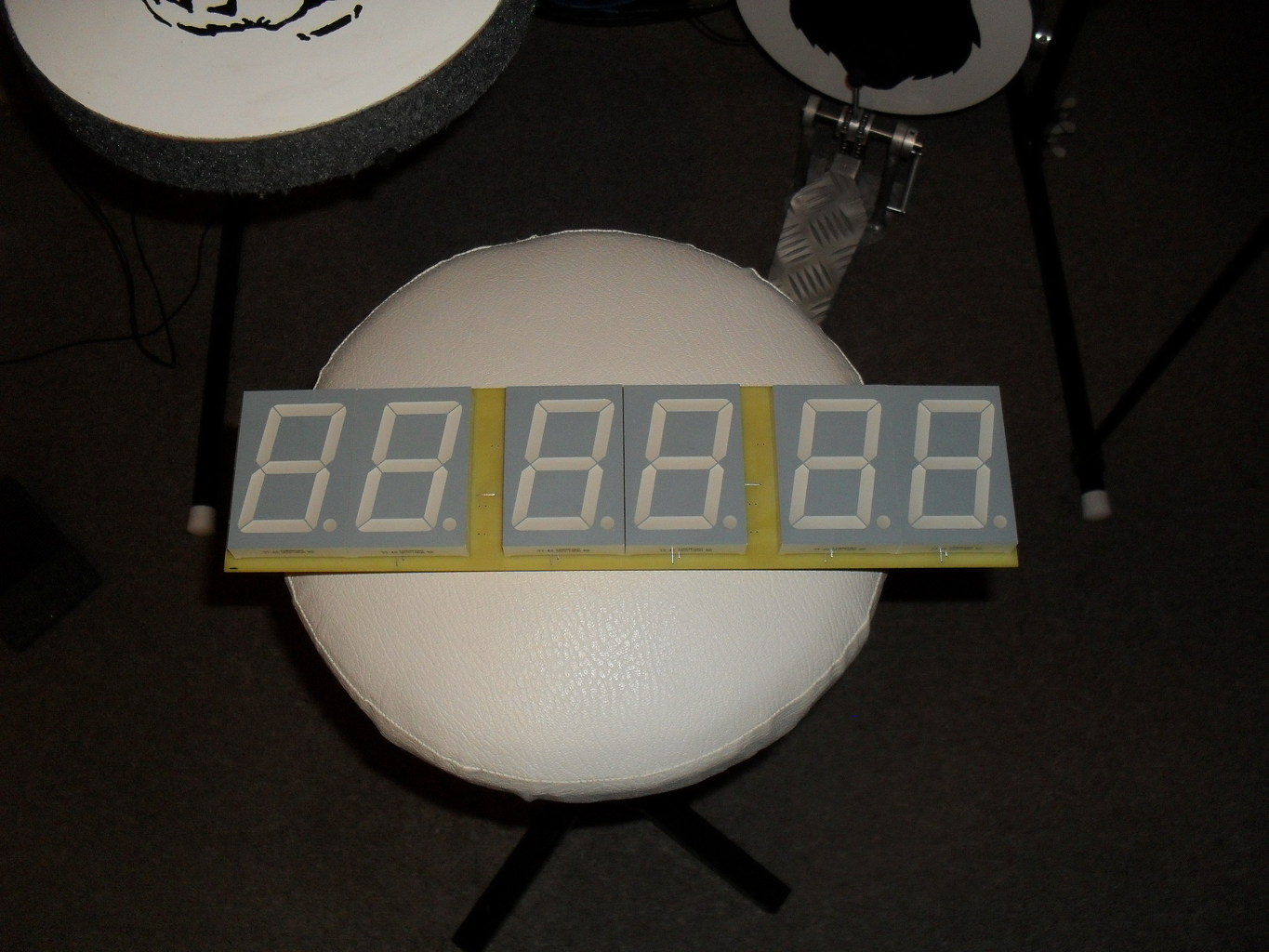

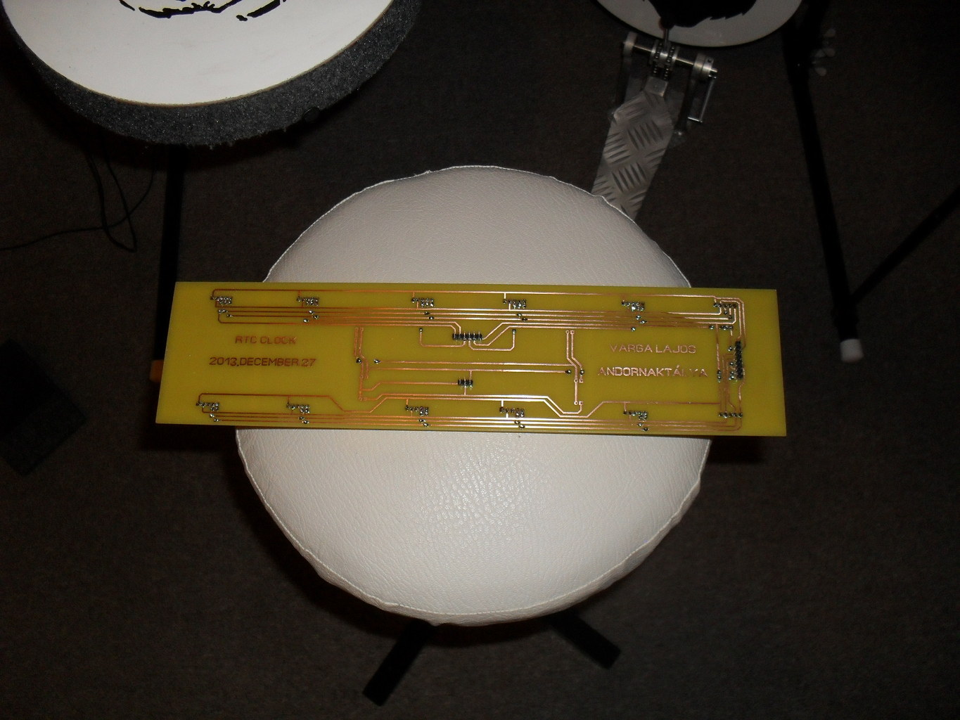

Igen, de nem pont ez a kapcsolás, fentebb feltettem. Akkor a két tranzisztoros megoldást alkalmazzam az PNP bázisa és emittere közé milyen ellenállást tegyek? A program, azt is felraktam, bonyolult lenne az átírása? Akkor elég volna egy NPN tranzisztor is?
(#) lajos1969 válasza lajos1969 hozzászólására (») Dec 27, 2013 /
Ez íg y akkor nem lesz jó?
(#) lajos1969 válasza lajos1969 hozzászólására (») Dec 28, 2013 /
uln 2003 vagy uln 2803-as ic-vel meglehetne oldani? De hogyan?
Ha igen akkor hogyan? Valaki esetleg lerajzolná nekem, mert szeretném a panelt megtervezni de csak akkor ha biztos jó!
(#) icserny válasza lajos1969 hozzászólására (») Dec 28, 2013 /
Anód oldali kapcsoláshoz inkább UDN2981. Bővebben: Link

Még mindig függőben van a közös anódos kijelző beoperálása ebbe a kapcsolásba, valaki tudna segíteni ebben, hogy megfelelő legyen. A kijelző típusa SA23-12EWA és ebbe a kapcsolásba kellene működtetni. Én nem nagyon értek az elmélethez:

(#) Hp41C válasza lajos1969 hozzászólására (») Dec 28, 2013 /
A PORTD kimeneteire (RD0 .. RD5) egy egy ellenálláson (1..2 k) keresztül egy-egy NPN tranzisztor bázisára menjen, az NPN tranzisztork emittere a földre, a kollentoruk rendre a Q1.. Q5 bázisellenállásaára. A PNP tranzisztorok bázisellenállása számítható: a kollektor áram / áramerősítési tényező. Javaslom ennél jóval kisebb értékű ellenállással telítésbe vezérelni.
