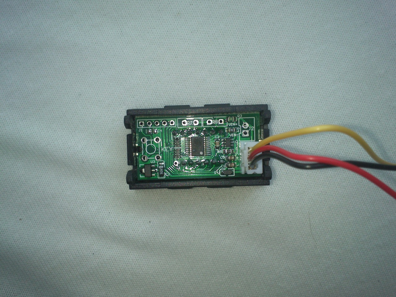

Az áramméréssel kapcsolatban van most kérdésem. Van nekem egy panelmérőm ami 0-33 voltig mér. Ezt kéne felhasználnom a feladatra. A kapcsolási rajz szerint most 1A-nél 10mV mérhető az osztón. A műszert kéne lebutítani 200mV-osra (?), vagy valahogy felkonvertálni (műveleti erősítő?) a söntön eső feszültséget úgy hogy 1A esetén pl 1V legyen így viszonylag jól le lehetne olvasni az értéket. Alkotós tápról van szó.
A másik kérdédsem lehet-e használni ilyen biztosítékot a trafó szekunder oldalára (24V)?
(#) Gafly válasza Electricboy hozzászólására (») Ápr 18, 2014 /
Szerintem van benne egy előtét ellenállás, azt kell megkeresni és kiiktatni/utána kötni/lecserélni.
(#) Electricboy válasza Gafly hozzászólására (») Ápr 18, 2014 /

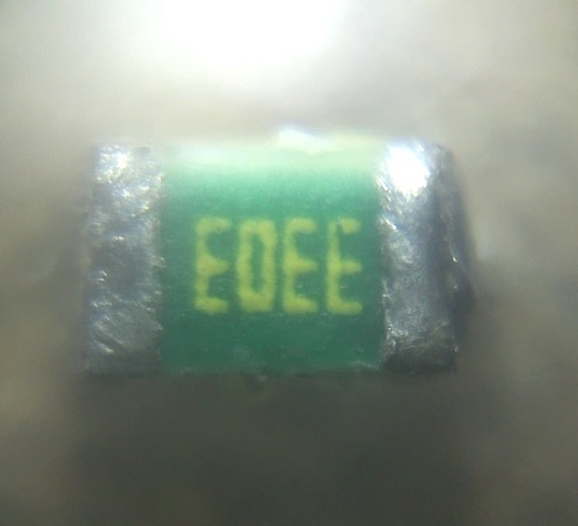

Na igen a gondok itt kezdődnek. 3 ellenállást látok benne: 20 k Ohm, 330 k Ohm (mérni tudtam csak EDEE van ráírva), 5.1 k Ohm. Ebből egy biztosan a ledeké. Esetleg ha bárkinek is segít 8S003F3 ic van benne.
A hozzászólás módosítva: Ápr 18, 2014
(#) Electricboy válasza Electricboy hozzászólására (») Ápr 18, 2014 /
Közben sikerült mérnem egyet, a mérendő feszültség pozitív ága közvetlen az EDEE feliratú 330k Ohm-os ellenállásba megy, akkor több mint valószínű hogy ez az előtét ellenállás.
(#) Hp41C válasza Electricboy hozzászólására (») Ápr 18, 2014 / 3
Egy szőke nő kétségbeesve bemegy a szervízbe:
- Elveszett a 710 -es alkatrész.
- Milyen alkazrész??
- Amire az van írva 710. És lerajzolja.
- A szerelő kihozza a raktárból az olajbetölő nyílásra való sapkát. 710 megfodítva OIL
EDEE megfordítva 3303, azaz 330k ohm.

Végezetül a kép

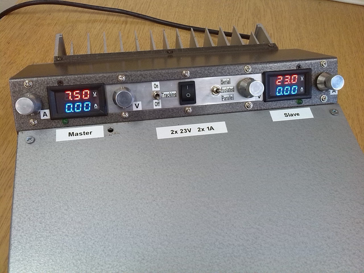

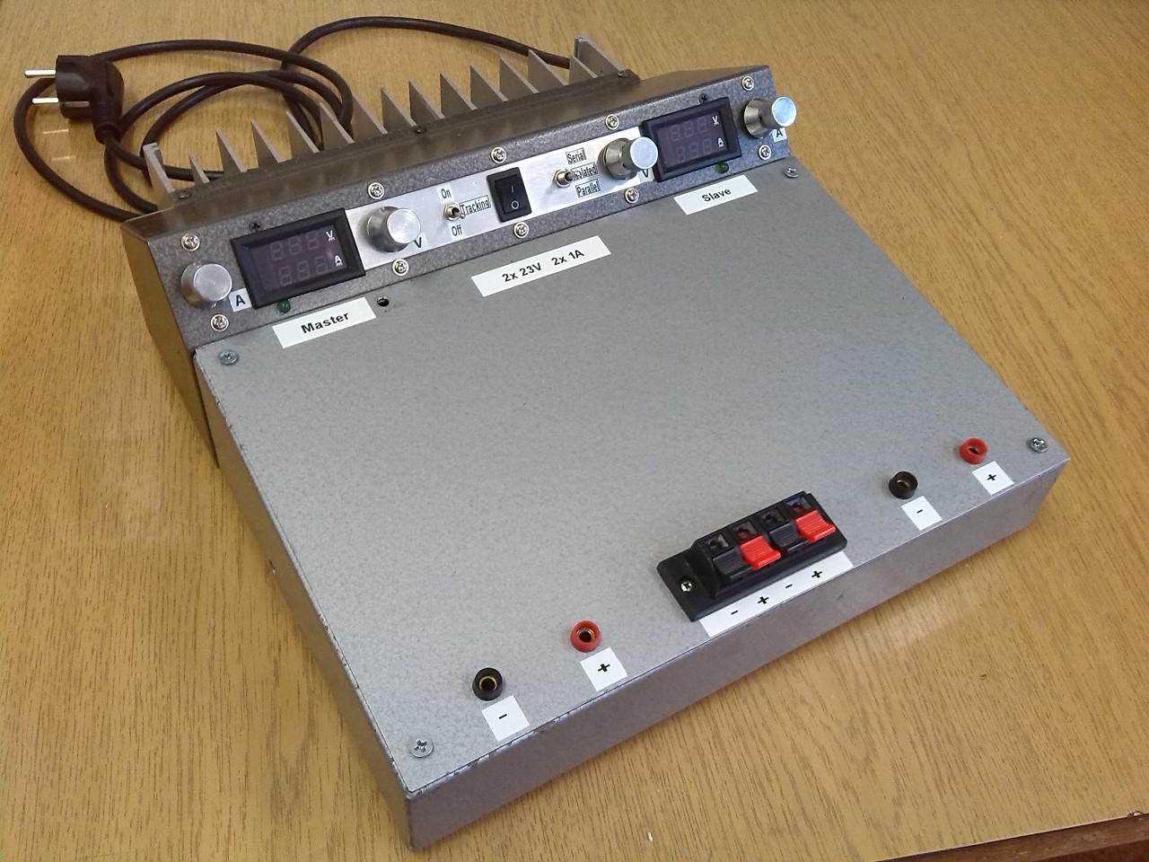

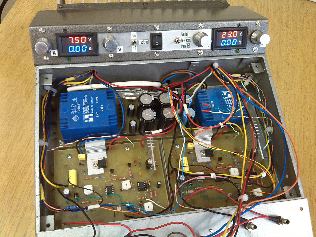

Elkészült stabilizált labortápom a 2002 RTÉK alapján, picit újragondolva. A kapcsolással semmi gond, elsőre pöccen. Viszont a követő mód a közölt formában eleve nem működhet. Ezt módosítva, illetve soros - párhuzamos kapcsolási lehetősséggel kiegészítve került bedobozolásra. A teljesítmény trafó (is) adott volt, és mive volt még benne kraft, így lett 20V helyett 23 a vége. Szeretném leszögezni, ez is egy fiókból épített cucc, de nálam ez szinte mindig így van. Találtam 4db 10fordulatos heli potit, hát akkor építek köré egy tápegységet csupa lomiból ! Na jó, az alapműszerek kínából repültek...

(#) scooby_ válasza Hakai hozzászólására (») Ápr 22, 2014 /
Szia! Ezt szépen össze raktad, jó lett! Ötletes kivitel és egyedi!
(#) Hakai válasza scooby_ hozzászólására (») Ápr 22, 2014 /
Köszönöm! Azóta felkerült egy nagyobb szurkálós próbapanel a tetejére ideiglenes rögzítéssel. Két klipszet oldva eltávolítható és mehet a helyére bármilyen élesztésre váró áramkör. Minden kéz alatt van, remélem sokáig megoldja a táp problémáimat.
